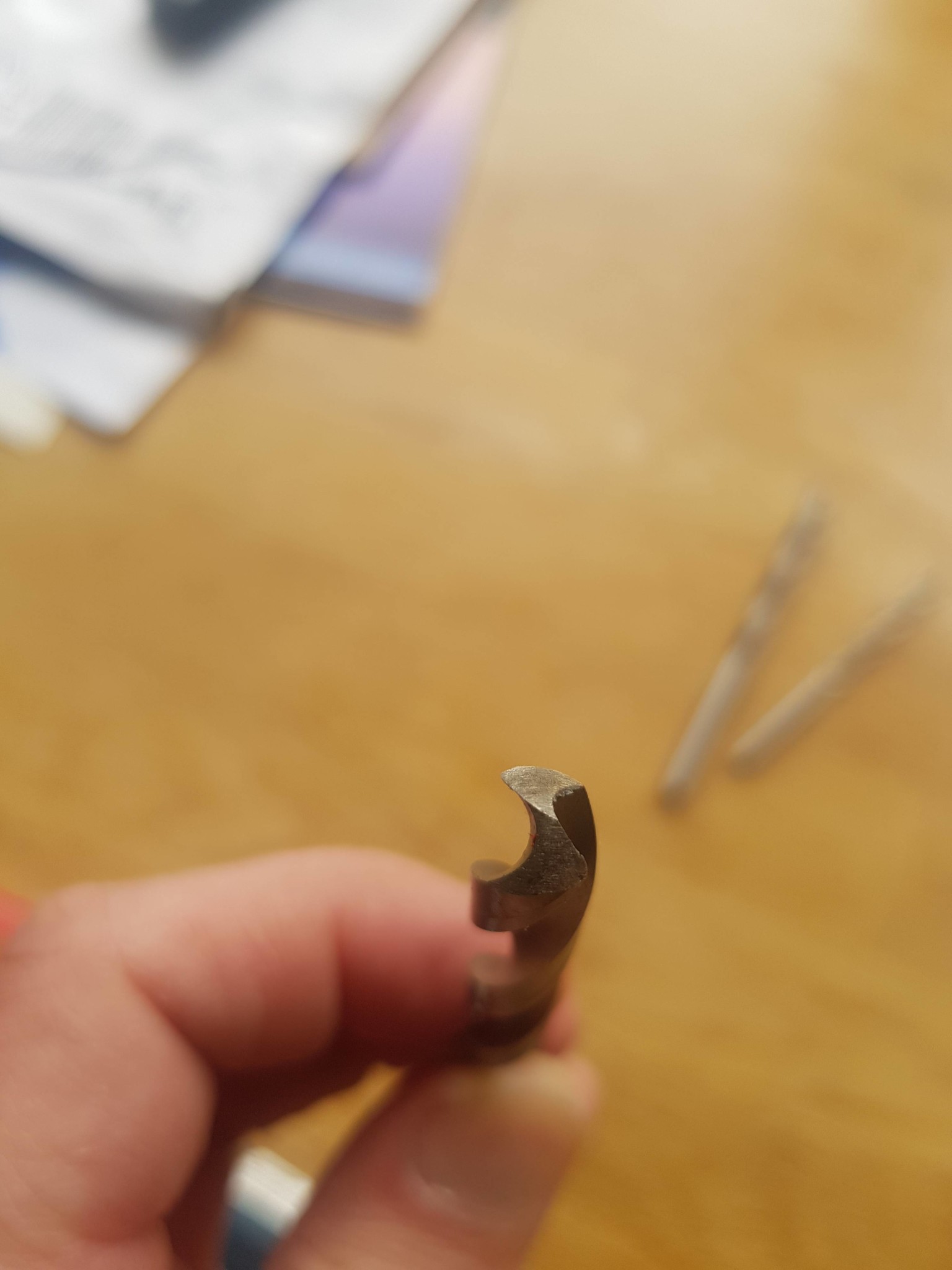

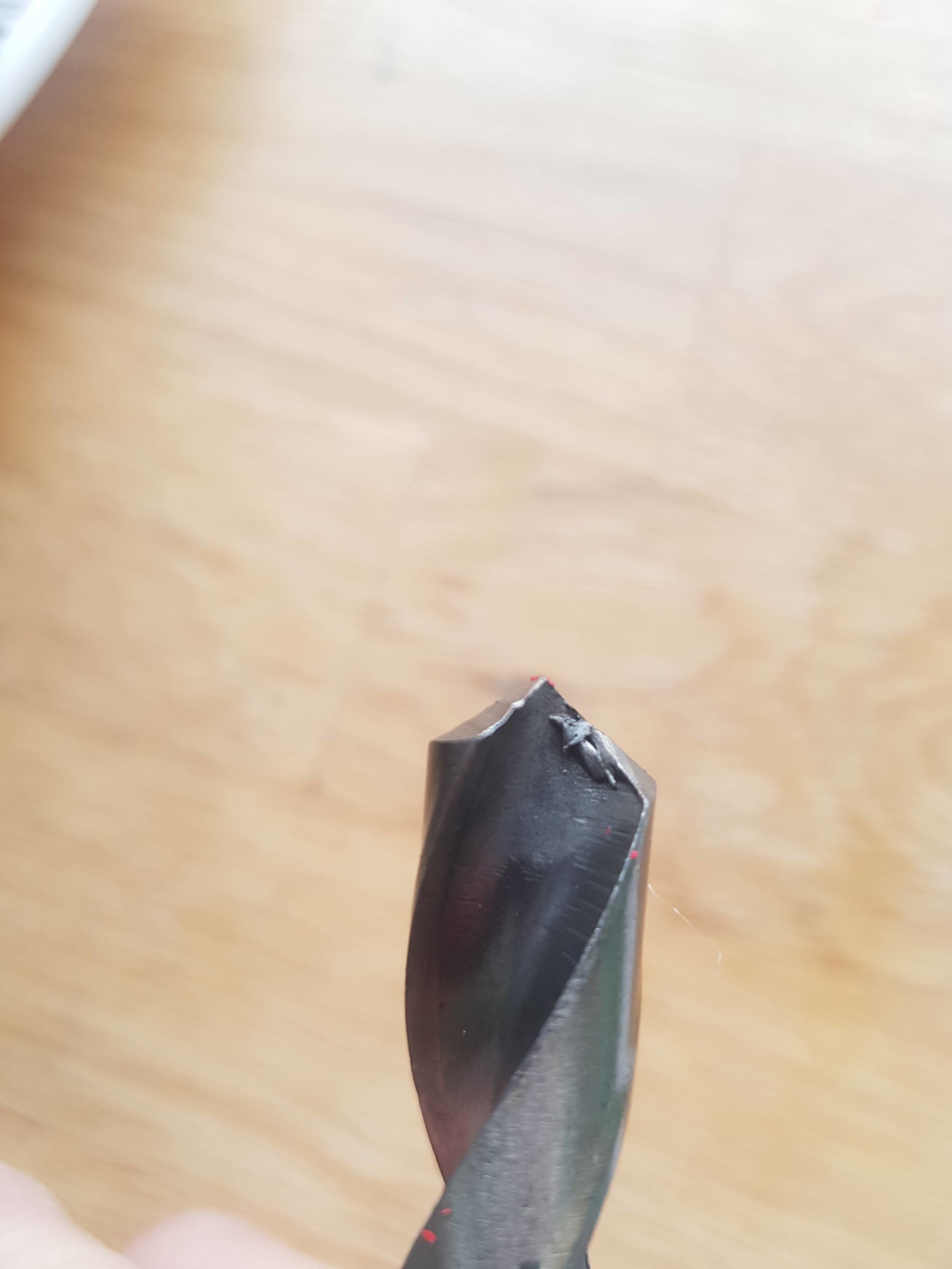

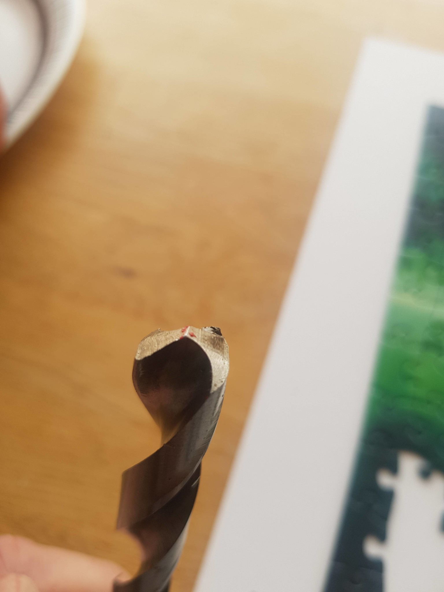

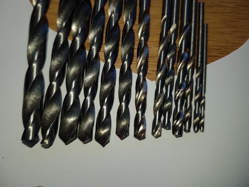

När jag öppnade paketet och tog mig in i den sargade plåtasken blev jag mist sagt besviken, kvalitén var inte alls vad jag förväntat mig.

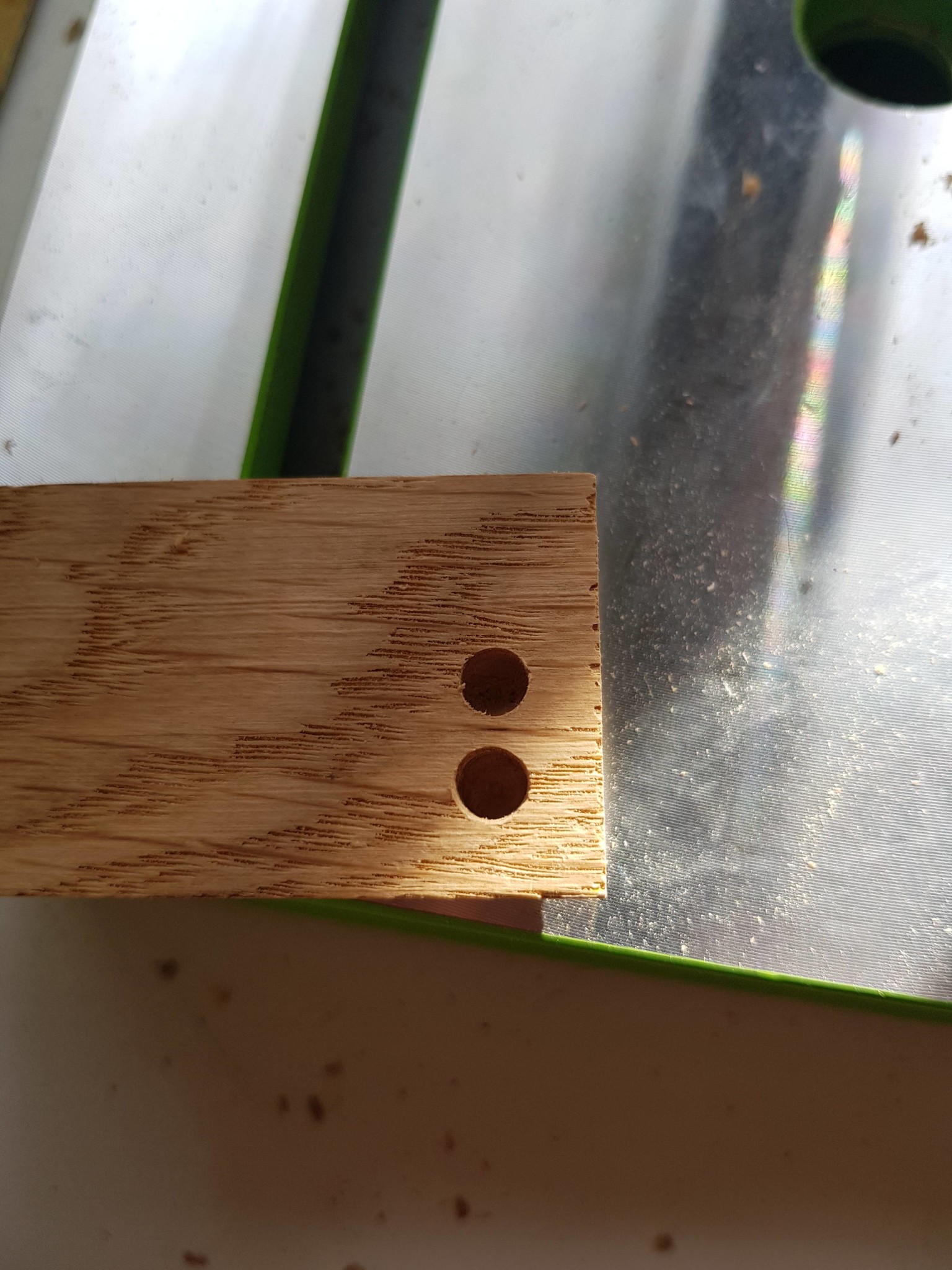

Normalt brukar det inte vara några problem med reklamationer men denna gång är det lite gnäll. Jag visar bilder på sneda och dåliga eggar men får önskemål om mer bevis. Så som film att det inte går att borra ett hål i en träbit! Jag försöker förklara att jag kan borra ett hål med en spik men att det inte riktigt är grejen.

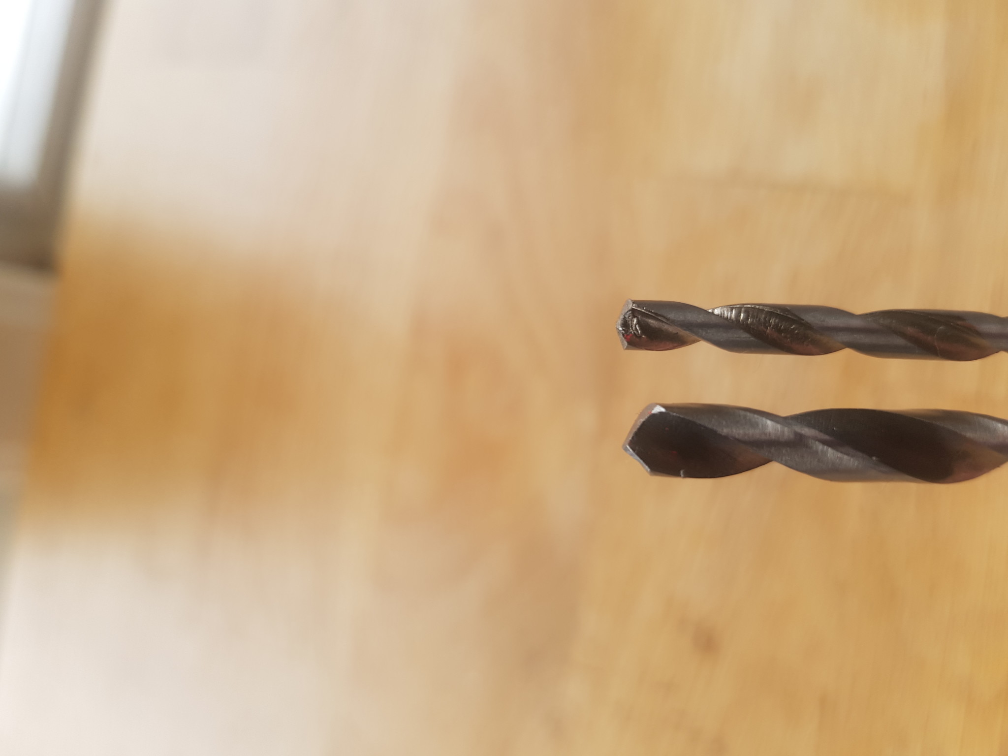

Hur visar jag på ett tydligt vis att borren inte motsvarar mina, och beskrivningens, förväntningar? att hålet får fel storlek eller blir aningen snett är ju ganska svårt att presentera i en enstaka film eller på en bild.
Bifogar några bilder. Några av borren kanske går använda men vissa ser inte alls bra ut. Jag känner inte för att utvärdera var bor eller ta risken att plötsligt få ett borr som drar snett eller ger en annan storlek än avsett.

38 bitars sats, 1-13mm i 0,5mm steg med dubbletter på alla 2-8mm i 0,5mm steg.
kostade ~410kr. Kunde förstås gått till lokala järnhandeln och köpt ett 13mm borr för samma pengar, men jag hade ändå väntat mig lite högre kvalité. Detta elände lär väl gå direkt till metallåtervinningen eller någon bra att ha-hög i det fall något hål behöver göras där det är stor risk att köra sönder borret.

Om du har bra borr i samma dimension som något av de sämsta kina-borren så är det väl bara att ta en bit ek eller annat hårdare virke, filma med mobilen hur det blir med det bra resp det dåliga. Några närbilder på hålen efteråt. Tar inte många minuter, släng upp på YT och visa det även här.
Jag tycker det låter som att grundproblemet är att någon har valt att inte vilja förstå hur just du skulle kunnat få dåliga borr. Känns som en ganska naturlig inställning om ens affärsidé är att sälja skräp. Vill säljaren inte bli övertygad om din poäng kommer den inte heller bli det oavsett insatts från din sida.
Vill du fortsätta att försöka övertyga dem, så är det nog bara att skicka de "bevis" som de efterfrågar.
I min värld ser det ju dock ut som metallborr du har köpt, så du ska kanske satsa på att visa att de inte går att använda till det, istället för att diskutera huruvida de kan borra i trä. För precis som du säger går det att nöta hål i trä med nästan vad som helst. Vad marknadsfördes dem som? Trä eller metall-borr?

Tycker ändå de brukar vara ganska lyhörda och kompensera om man är missnöjd. Visst är det och marknadsförs de som metallborr. Ska försöka ta en film och se om det går få en övertygande jämförelse. Tänkte testa både lite trä och metall. Valde ut några av de värsta. Den är precis så ocentrerad den ser ut.
Även rotationen på denna är ju intressant.
