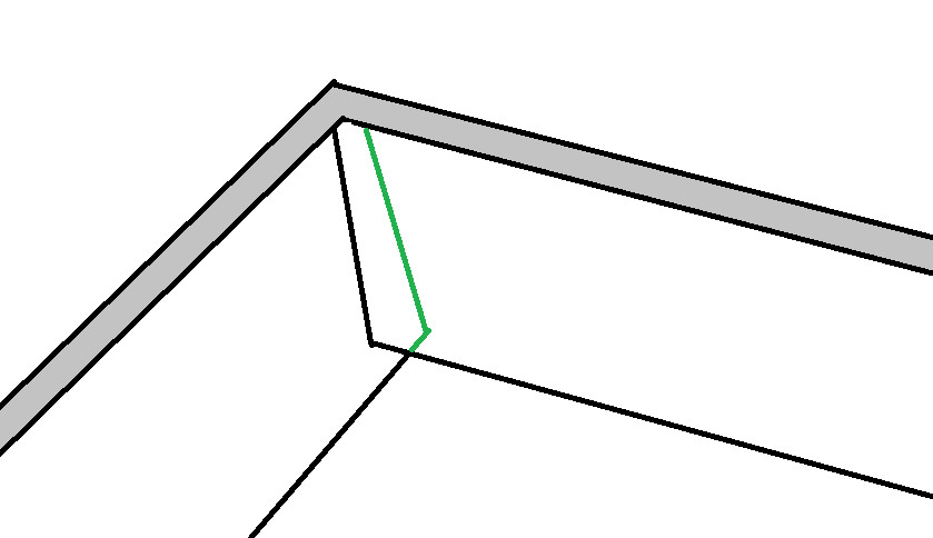

Jag försökte rita en bild så man inte bryter mot någon copyright :p
Man ska lägga ett avslutande överlapp. Och så gäller det väl att limma ordentligt.
Den gröna linjen visar hur pappen går under den andra pappbiten.

Man ska inte använda inklistringsplåtar på nock och gavlar. Plåten rör sig när den blir varm/kall och pappen spricker i plåtskarvarna med tiden. Staketregel är enda alternativet om du ska följa AMA och TG´s anvisningar.
Du drar upp remsan som går längs gaveln hela vägen upp och viker upp och över den på nockregeln, sen drar du nockkappan fram till gavelregeln och snedskär den 45 grader.
Värm ner den undre kappan och forma den efter hörnet.
ok, så det går att mjuka upp pappen med värme så den formar sig lättare?
