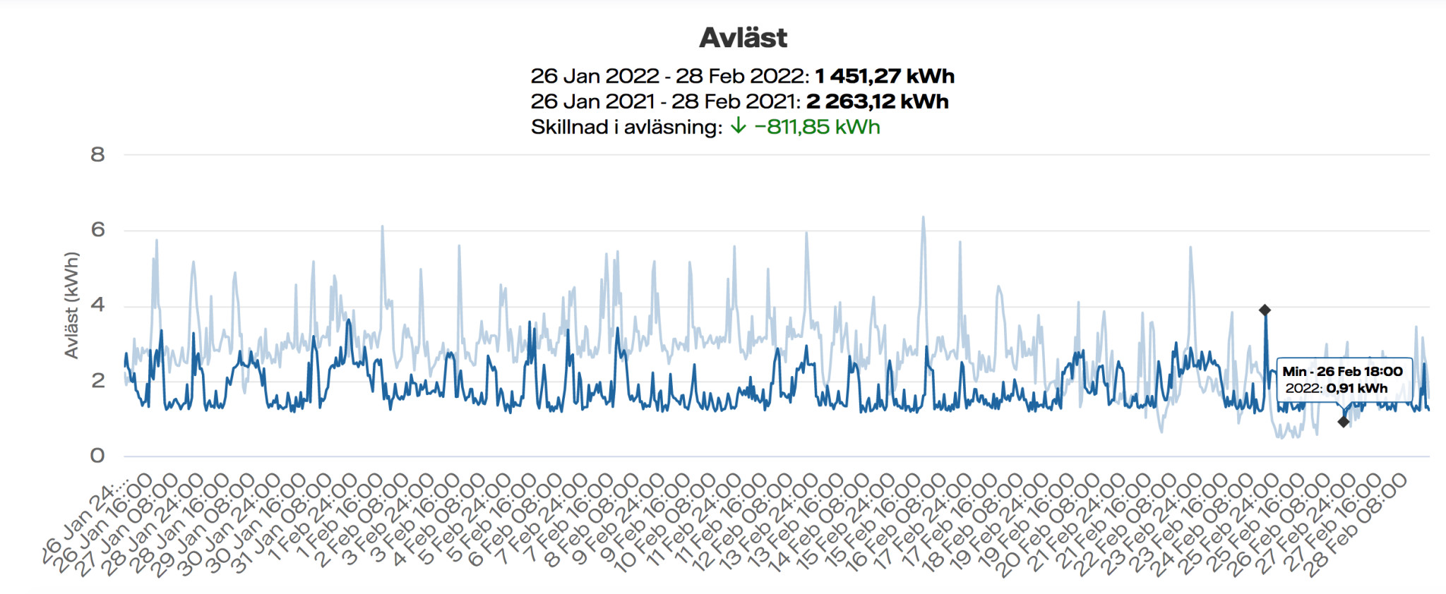

Hur vet man vad för storlek på huvudsäkring man behöver?
Jag såg något som heter "maximalt effektuttag" som är olika för varje huvudsäkring/ampere.
När jag tittar hos elnätsbolaget vattenfall så kan jag se att vi maximalt utnyttjat cirka 6-8 kWh vid några enstaka kalla timmar.
Betyder detta att jag kan välja säkringsstorlek 16A eftersom maximalt effektuttag där är 11kW och det är över 8 kWh?

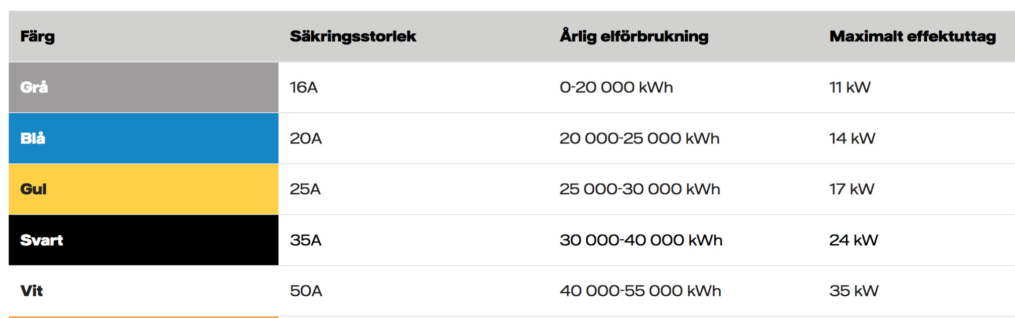

Har du aldrig behövt mer kräm samtidigt än 8 kW samtidigt så borde 16 A säkring räcka. Det kostar mer att ha 20 A än 16 A, så om du inte behöver mer är det onödigt att betala för det. Det går även att ändra efteråt om du exempelvis skulle köpa en elbil eller något annat som behöver mycket effekt.
Sen är det viktigt att din elinstallation är välbalanserad, så att faserna belastas ungefär lika mycket. Behöver du exv kräma på med 8 kW på samma fas (typ om du råkat koppla in både ugn, spis, värmepanna, etc., på samma fas), så räcker inte 16 A säkring. Det angivna maximala effektuttaget är 11 kW, men fördelat på tre faser (dvs endast knappt 4 kW per fas). Behöver du 8 kW på en enda fas måste huvudsäkringarna ökas till minst 32 A eller mer. Då är det bättre att koppla om så att ugn, spis och värmepanna ligger på olika faser, och/eller alla drar effekt från alla tre faser samtidigt.

Leverantören anger ju tumregler för vilken årsförbrukning som kräver vilken huvudsäkring. Vad har du för årsförbrukning? Det går alltid att sätta i en mindre säkring för att prova. Men om du förbrukar mer än 25000 kWh per år kanske det är dumt att prova med 16A.
Om den finaste upplösning du kan se din förbrukning på är hela timmar så är det möjligt att du förbrukat 8 kWh på en timme, men att maxeffekten i själva verket var högre än 8 kW som dock varade kortare än en timme.

Uppgiften du har om 6-8 kWh under en timmes tid innebär att effektens medelvärde legat på 6-8 kW. Under denna timme kan du ha kortvariga toppar på 20 kW men långa nog för att lösa en 16 A säkring. Det ger dock en hygglig bild över vilken minsta säkring som krävs.
Vad vi inte vet är hur hög belastningen är per fas. Om det är jämn belastning på de tre faserna ger 8 kW en ström på 8e3/230/3 = 11.6 A. Men i verkligheten kanske en fas drar 20 A och de andra lite lägre. Det behövs en bättre mätare för att se detta.
Utslaget på hela månaden har du ett medelvärde på 3-4 kW vilket är ganska mycket. Jag är tveksam till att 16 A räcker. Enligt nätägarens tumregler som du visar skulle du behöva 25 A. Det kanske går att svara bättre om du kan inventera alla förbrukare ni har och hur mycket de belastar varje fas.
