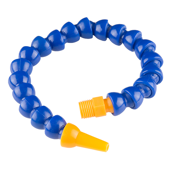

Skulle behöva fyra muttrar för att låsa fast några segmentrör (ska bygga en 3d hand/helping hand till lödjobb) och de är gängade i 1/2-tum, men jag vet inte om det är UNF eller UNC och skulle ju HELST slippa lägga en hundring på fyra muttrar av fel sort. Finns det nån butik i stockholmstrakten som kan tänkas ha lösviktsmuttrar som man kan åka till och testa. HELST i plast, men det går säkert bra med metall också antar jag.

Kan du inte mäta gängstigningen annars?

Har du ett skjutmått eller tillochmed en linjal, sen mäter du över så många gängtoppar som möjligt.Kim Gyllenhorn skrev:
1/2" -20 UNF har 1,27mm gängstigning
1/2" -13 UNC har 1,95mm i stigning.
Utifrån bilden du har så ser det ut att gå ~9 gängor på diametern.
Med UNF skulle det innebära ~10mm i diameter, eller ~15,6mm med UNC.
Då 1/2" är ca 11mm i diameter så gissar jag helt enkelt på UNF.

Det är med stor sannolikhet rörgänga på denna kylvätskeslang. Använder sådana där mycket på jobbet och har aldrig sett dom med annat än rörgänga i alla fall.
Mät diametern och kolla mot tabell över rörgängor och mått på exempelvis Rinkeby rörs hemsida.
https://www.rinkabyror.se/sida/hjalp/storleksguide/
Där kan du också hitta muttrar.
https://www.rinkabyror.se/artikel/metall-mutter-m-flans-10/
Edit: Fanns visst bara ner till R10 mutter där.
