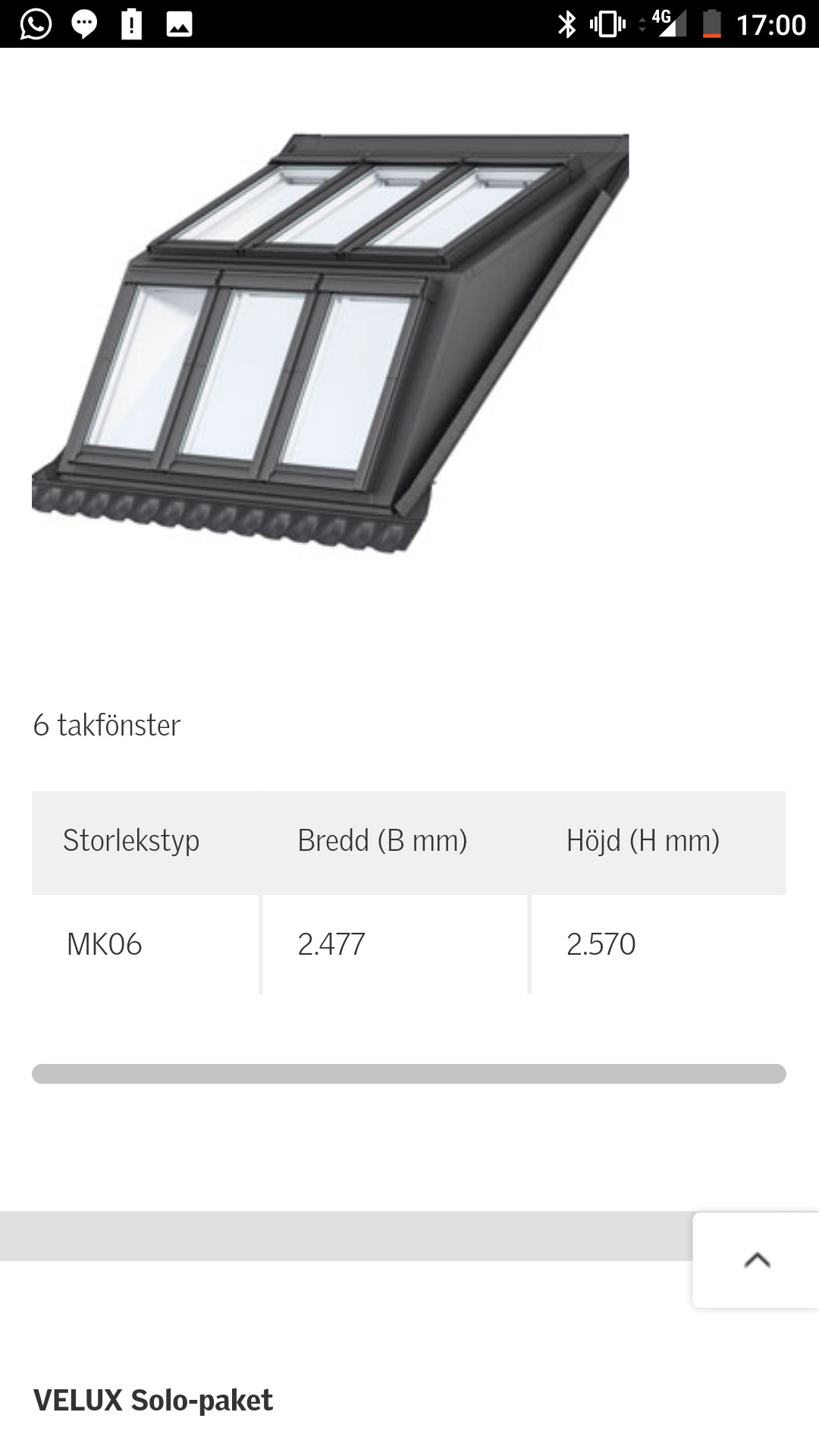

Krävs det verkligen en byggkonstruktör för att sätta in en sådan kupa? Eller ngt ni anser att man "bör" använda sig av?
Den snickare som vi pratat med kände sig trygg med att växla av, bygga ram och stärka upp befintliga takstolar inför att montera Veluxkupan.
Gällande att vi gör det i "fel" ordning!? Det måste väl vara ganska vanligt att man monterar en kupa/takfönster i befintlig tak/papp, och finnas säkra godkända lösningar för detta?
Eller är det en helt galen tanke att sätta in denna kupa nu i efterhand??

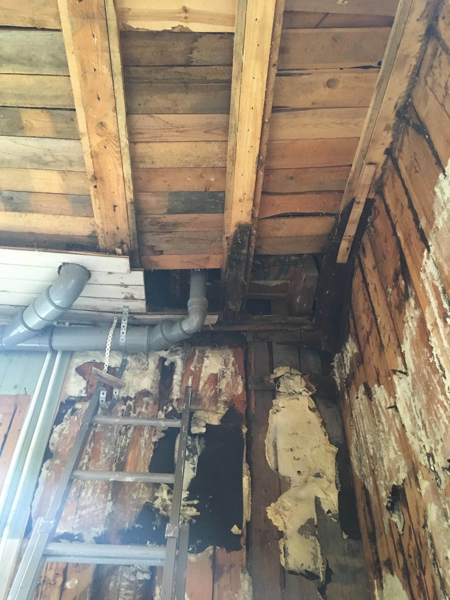

Isolera inte med PU-skum. Det är gjort i Hela vårt hus vilket har resulterat i fuktskadan på bilden. PU-skum suger fukt men släpper inte ifrån sig. Använd träfiberisolering eller liknande som kan släppa ifrån sig fukt också. Dessutom blir det på tok för tätt. Bara ett varningens finger!

När utfördes er isolering? Vad föreställer bilden, är det tak vägg eller golv som skadats. Hur har skadan uppkommit? Vatten utifrån eller annat läckage?

Detta är gjort för ca 30 år sen.
Det du ser är vägg och innertak/mellanbjälklag.
Läckan kommer troligtvis utifrån men kan lika gärna va läckage/kondens från avloppsrör som va inbyggda i innertak tidigare.
Anledningen till att man har luftspalt är för att det blir för tätt. Av samma anledning som när man målar med plastfärg. Man stänger inne fukten som inte har något chans att vandra. Mitt tips är att sätta upp en vindduk på takstolarna och spruta med träfiberisolering. Då behövs ingen luftspalt. Bara googla dig fram så finns massa videor på träfiberisoleringens funktion.
Vi har isolerat med det i våra väggar nu och kommer göra så i resten av huset allt eftersom vi renoverar.
Lycka till!
