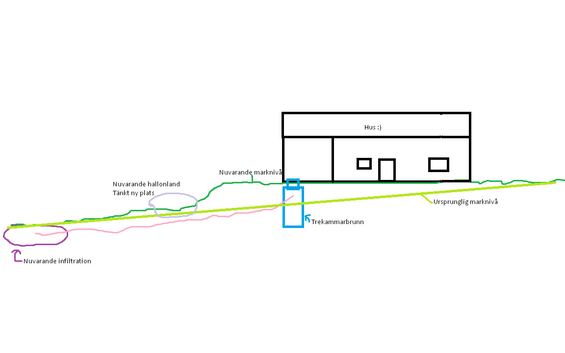

Känner att jag borde rita en skiss på detta..
Här är en riktig skämskuddedålig skiss gjord i världens sämsta (nåja) ritprogram..
Den är ritad i genomskärning framåfrån så att säga, och är inte helt skalenlig, speciellt då det är svårt att avhöra höjdskillnader, man skulle behöva ett avvägningsinstrument, eller i alla fall ett slangvattenpass i värsta fall.
vad som inte syns är att röret mellan trekammarbrunnen och infiltrationen går i en vid båge ("mot kameran") och inkluderar även en skvallerbrunn.
Ungefär från hallonlandet och vänster på bilden är det naturtomt, vår tomt fortsätter dock rätt mycket åt vänster, men inte så mycket åt höger på bilden. ..Ungefär där bilden slutar år höger ligger även vår djupa färskvattenbrunn för övrigt.

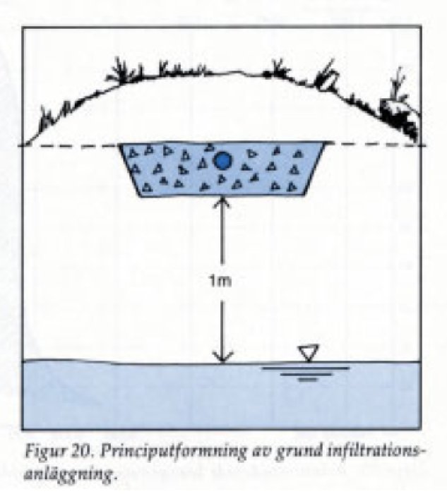

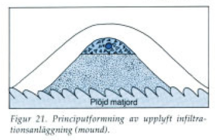

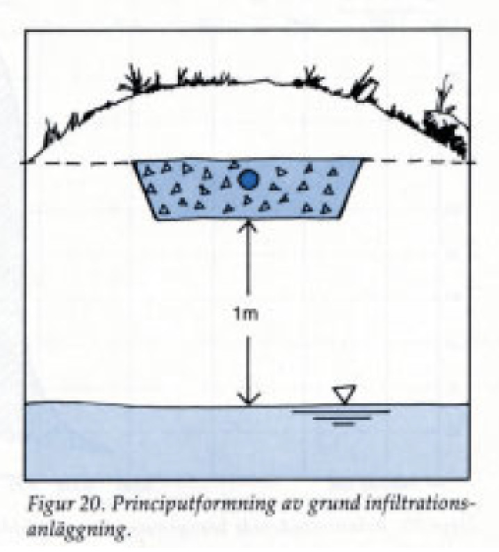

Jag tänkte mig en upphöjd infiltration enligt svensk standard, d v s enligt de ritningar som Naturvårdsverket har tagit fram. Visst kan du investera i kompaktkassetter i plast från något företag och de lär förbättra anläggningen något. Men eftersom kommunerna inte erkänner effekten av dessa kompaktkassetter p g a bristande testning så tillåter de ändå inte att man minskar infiltrationsytan. Så lite är vunnet med dem.GlennB skrev:
Enligt kraven behöver du behöver minst 1 m under spridarrören till högsta grundvattenyta under året (i november eller alldeles efter snösmältningen). Om vi ska tro den information som gavs dig av kommunen så ger detta antingen en grund infiltration eller en upphöjd:
Grund infiltration:
Upphöjd(upplyft) infiltration:
Bilderna kommer från Naturvårdsverkets handbok. Där finns alla detaljer om anläggandet. PDF kan laddas ner här: https://tinyurl.com/y8j6fyf3
