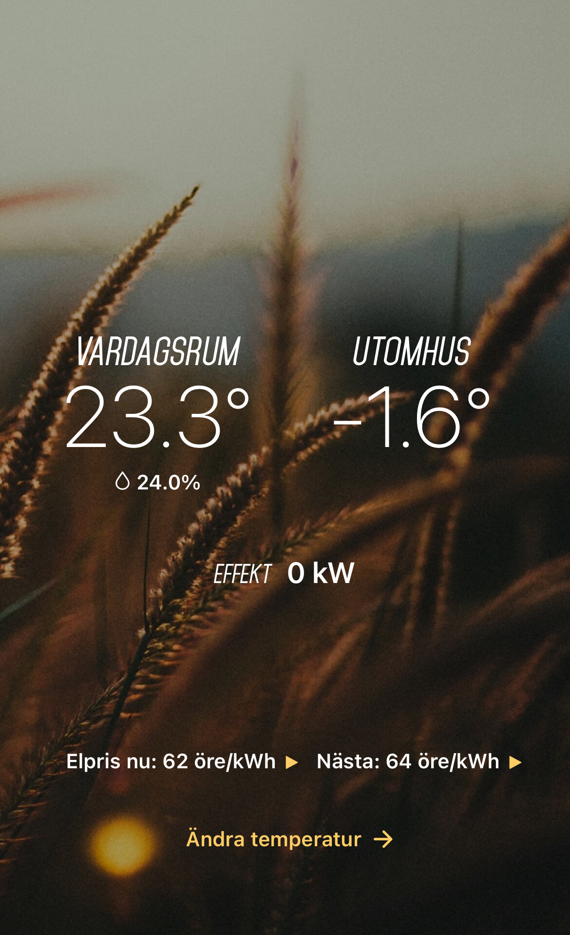

Off topic.
Det är skön känsla med tvättmaskin, kaffebryggare och bergvärmen på och ändå sälja el i början på februari.
  • Smart hem-app med temperaturvisning inomhus och utomhus, elprisinformation och värmeanvändning mot suddig naturbakgrund.

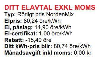

Angående påslag på spot så har jag ett rörligt månadsmedelpris-avtal med ett påslag på 0,5 öre/kWh vilket jag anser är sjukt bra för att slippa förhålla sig till timpris.
December 2023:
Elavtal med rörligt pris, detaljerad prisinformation, inklusive elpris, påslag, rabatt och slutligt kWh-pris, ingen månadsavgift.
