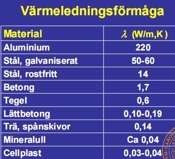

Nej, jag oroade mig nog i onödan. Hittade en tabell med olika materials värmeledningsförmåga.imported_Byggaren skrev:

Allt som är sämre i isoleringshänseende/värmegenomgångstal än omgivande material är tekniskt en 'köldbrygga'. Men jag har ännu inte sett några hus som är byggda av enbart isoleringsmaterial och om värmeledningstalet inte är sämre än 0,14 och träet är tjockare än mineralullen är det knappast på plats att tala om någon 'köldbrygga' i detta ords rätta bemärkelse. Då får du ta järnbalkar eller btg. istället och jämföra med.
