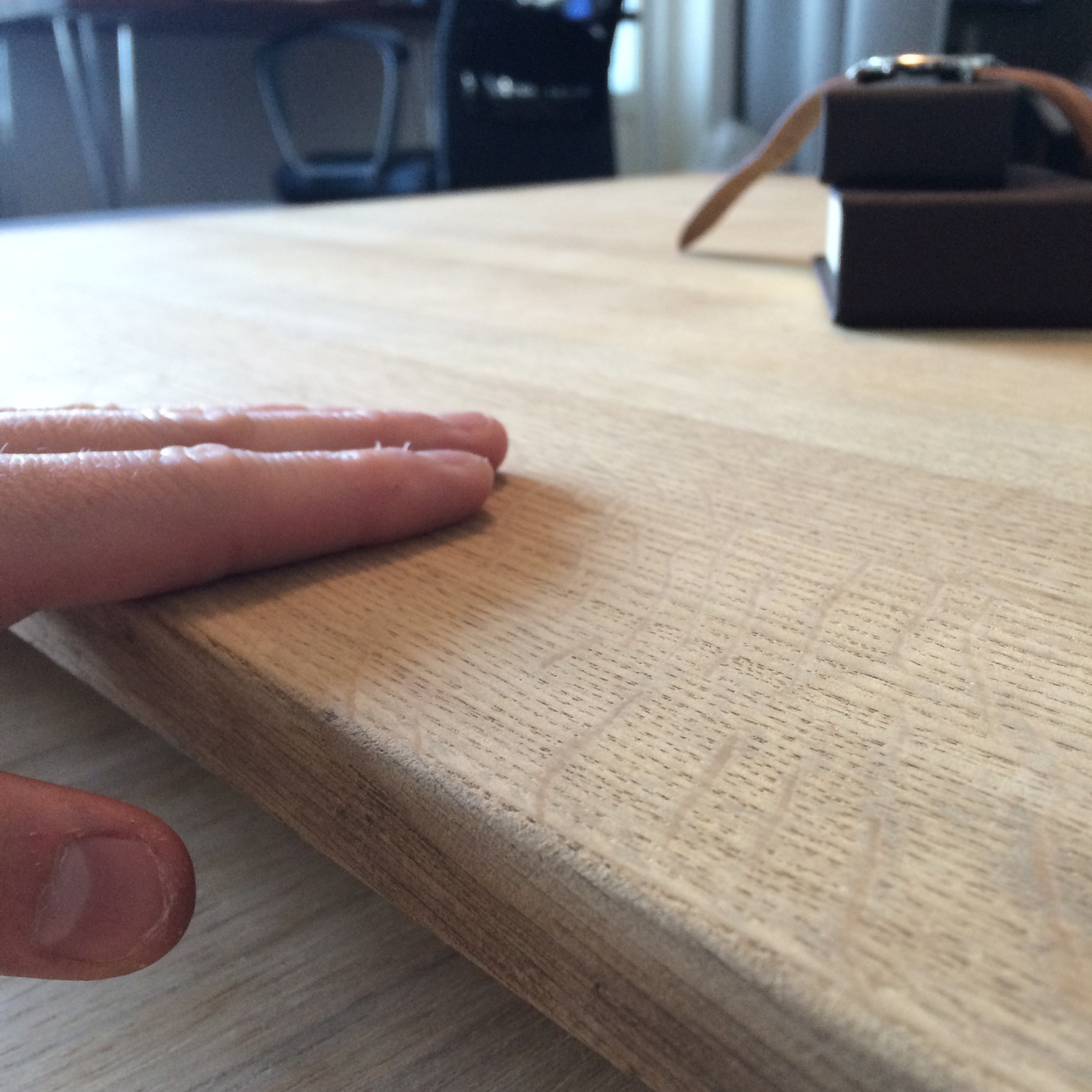

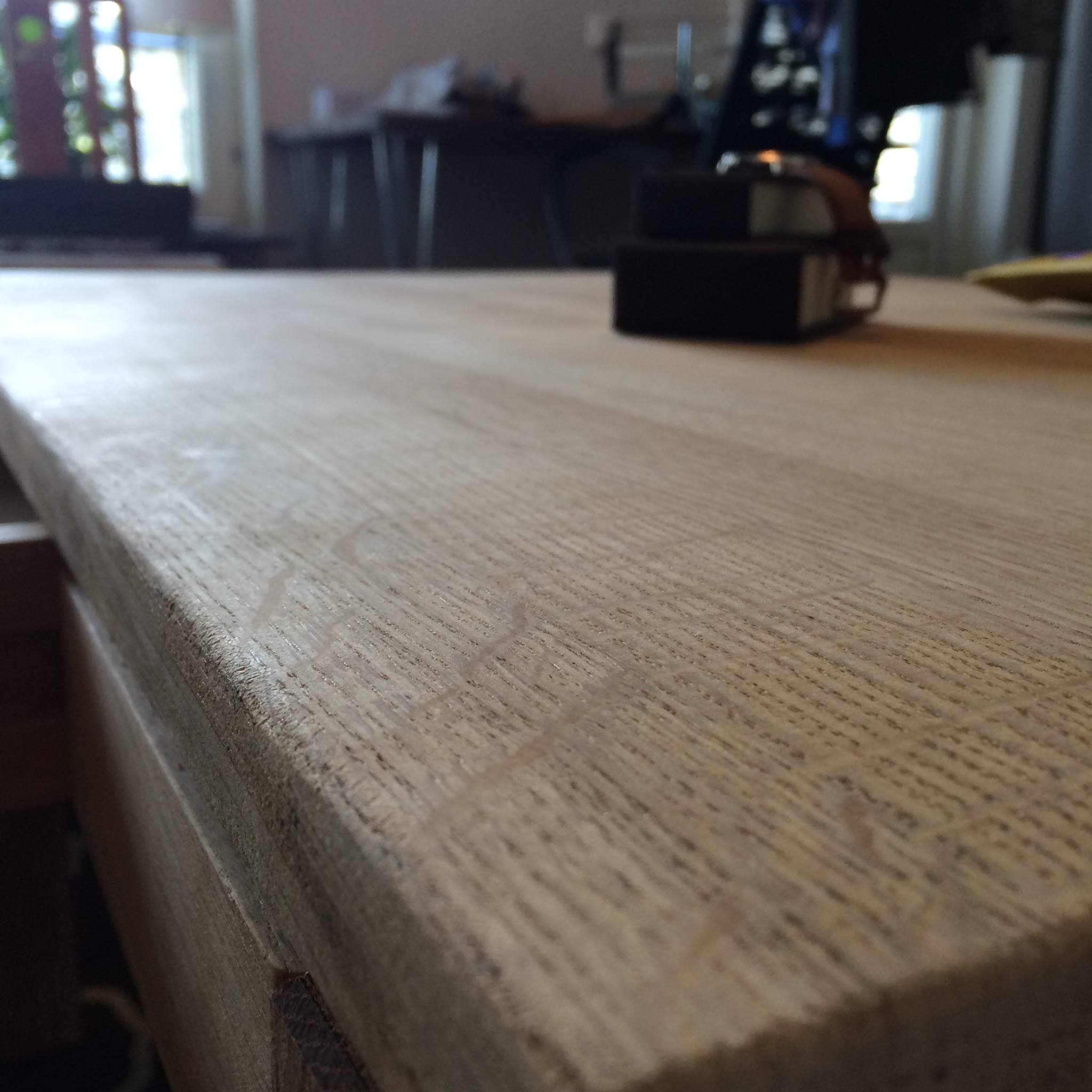

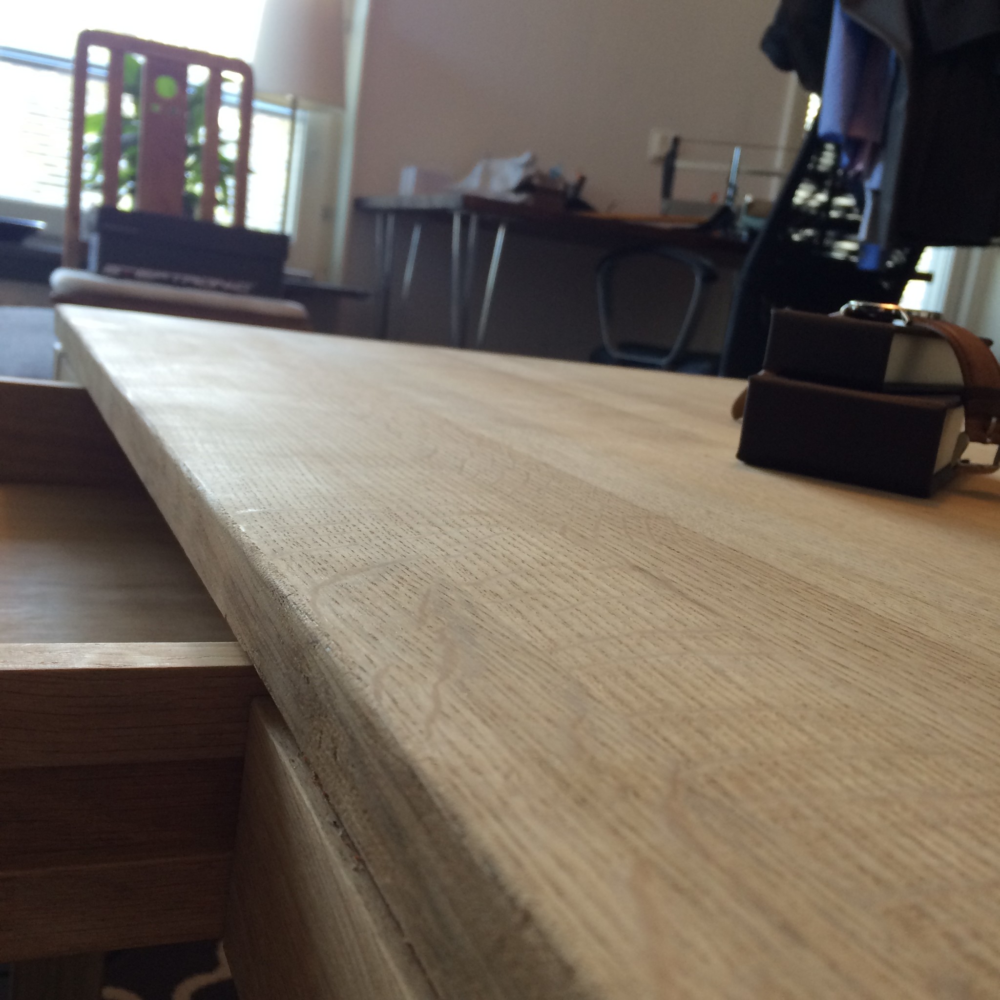

Det är ek, och jag har två oljor för köksbänkar. Prima träolja och hårdvaxolja. Jag vet att båda skulle ge gulnad ton om jag la på dem på bordet på bilden. Har prövat på provbitar.
Har alltså slipat ner bordet. Så just nu är det helt obehandlat. Innan var det typ brunt. Som ni ser på en liten bit där vid hammaren nere i bilden.
Bordet är redan så mycket "gult" som jag tycker det max får vara. Vill inte att det blir gulare.

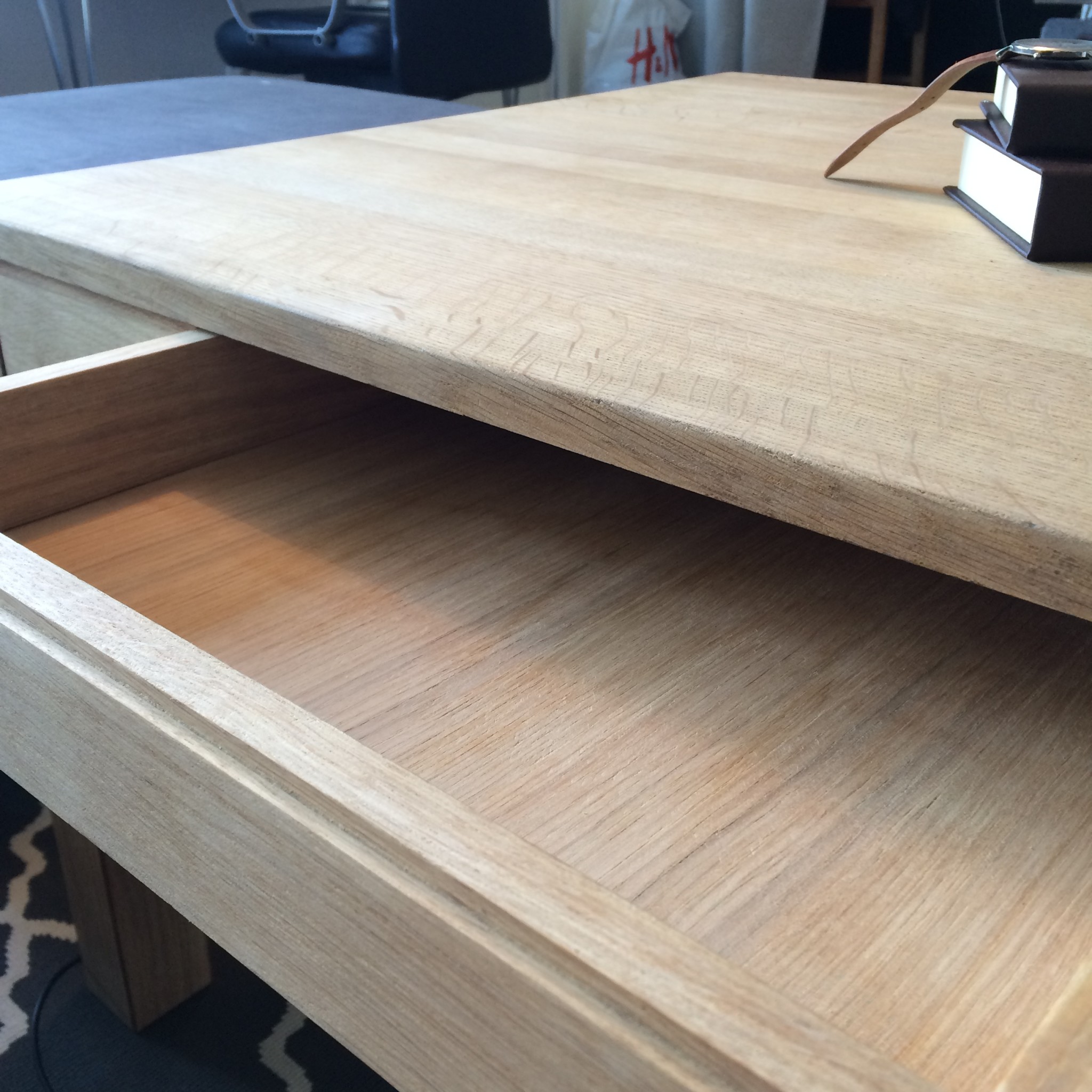

Alt 2 verkar mycket intressant, hoppas det fungerar lika bra på ek. Ska nog köpa och testa. Men är det någon skillnad på den Top oil jag har och Osmo 3041, eller varför rekommenderar du att jag köper den istället?
Har förresten slipat klart hela soffbordet nu och är riktigt nöjd med finishen. Den matta, obehandlade ytan är fantastisk. Skulle vilja behålla den känslan. Skulle ju typ vilja ha bordet som det är nu, men vill ju ha ett skydd också...
Så här ser bordet ut nu:
3041an är vitpigmenterad, den du har på bilden är ofärgad. Så, antingen vitpigmenterade oljan eller dekorvax följt av oljan du har.

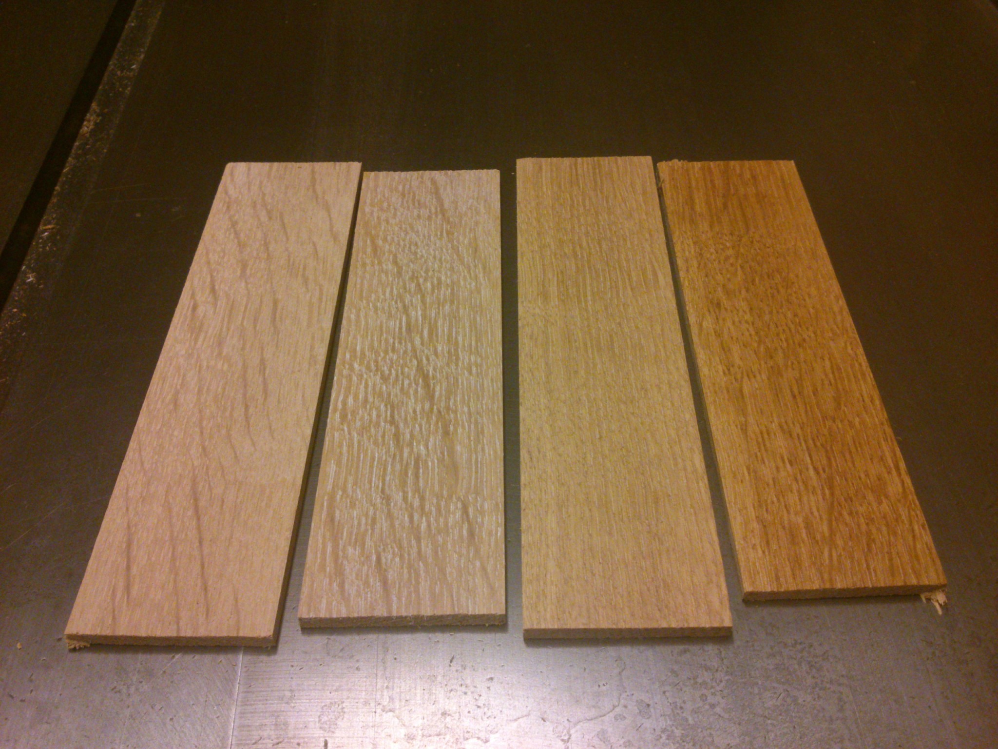

Är ändå i verkstan o oljar o körde ett snabbtest. Vänster till höger obehandlad, dekorvax, osmo 3041, osmo 3032. Tycker egentligen ingen ger den där karga obehandlade looken. Dekorvaxet (som jag anade) sjunker ner i porerna och trots att man torkar av det från ytan stannar det kvar där nere. Så det blir som du ser vita steeck.
Försök läsa på om såpa och lut, tror dessa behandlingar kan ge dig utseendet du letar efter.

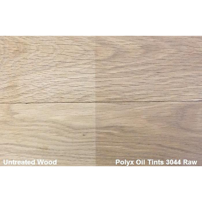

Har hittat nått som heter "Osmo Polyx®-Oil 3044 Raw" som verkar grymt snygg, men inte säljs i Sverige. Märkligt.
