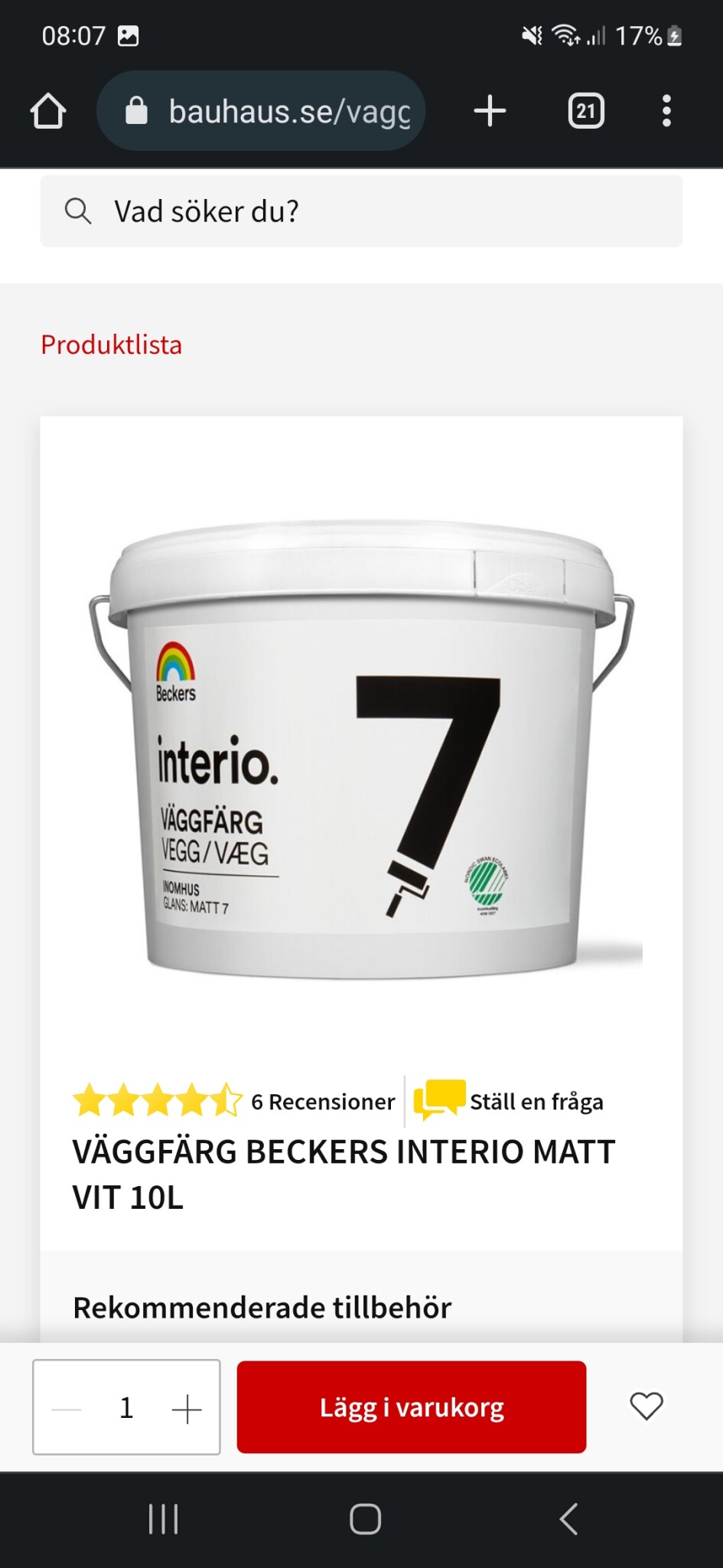

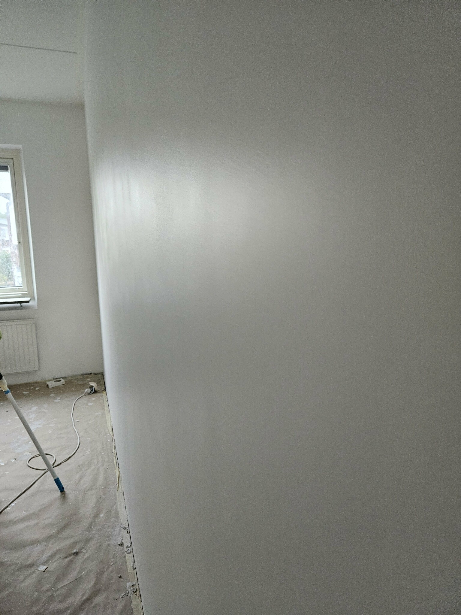

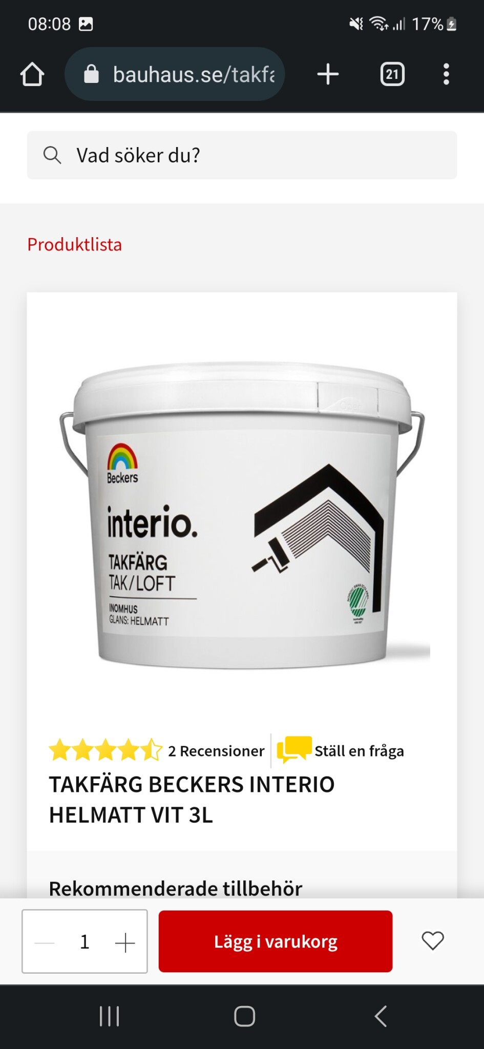

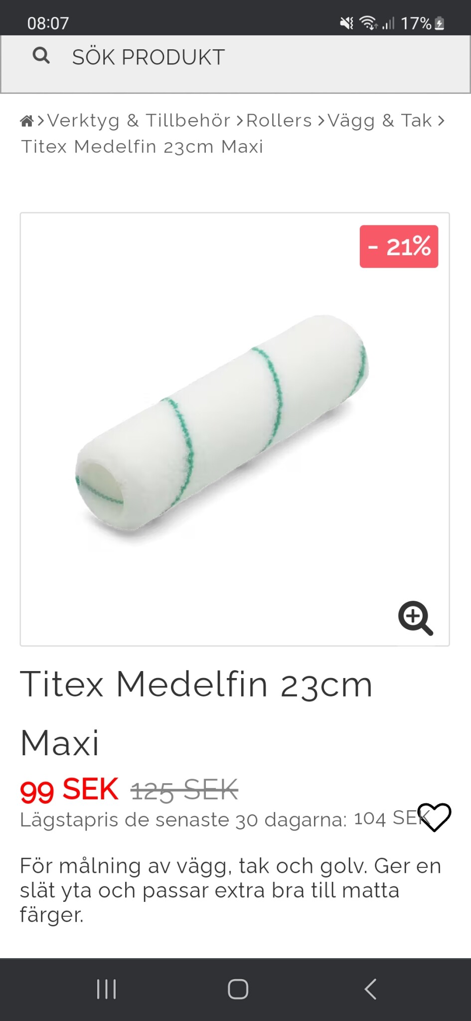

Jag har målat 3 gånger på bredspacklad vägg och tak men fick flammiga väggar och tak.Har använt 20l från den färg för 2 rum och har väntat minst 4 timmar mellan ommålning.Finns bilder på vilken material jag använder.Någon som har tips? Kanske jag måste byta rullen?

Ibland blir det så om du trycker för hårt när du rollat, var lätt på hand och ha alltid roller full med färg så blir det bättre.
ErvinBenz
Förutom ovanstående tips är det också bra om det är kallt och fuktigt när du applicerar färgen. Det är viktigt att du målar ”vått-i-vått” för att slippa flammighet och ränder. framför allt med en fin rulle som inte håller lika mycket färg. Kallt kan vara svårt så här års, men låt bli att vädra under arbetets gång.
Takfärg är långsamtorkande av denna anledning. Svårt att täcka en så stor yta vått annars.
ErvinBenz
