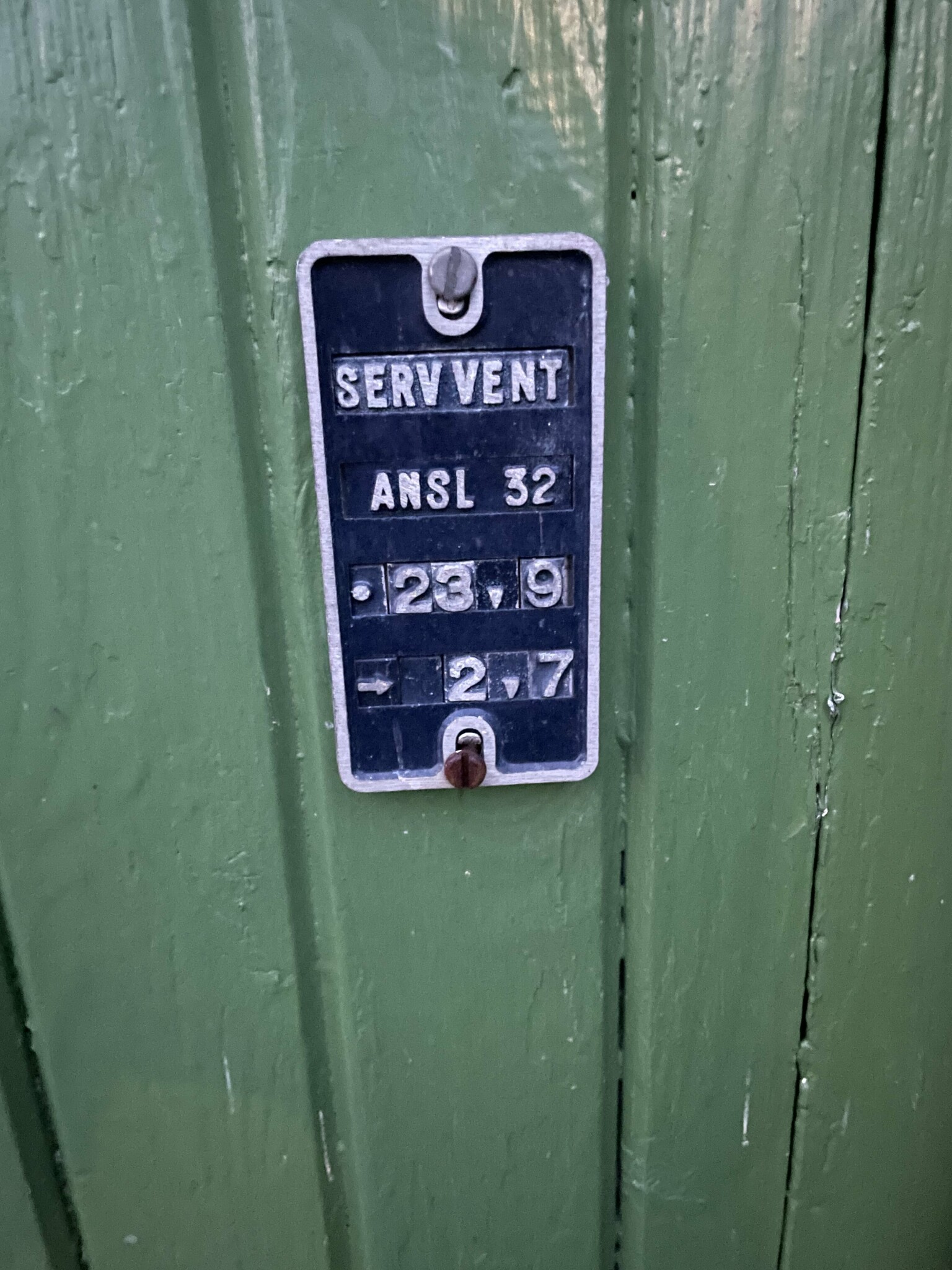

Hej! Har denna skylt på min garageport, hur ska den tolkas?

Är det inte så enkelt att serviceventilen är 23.9m rakt ut från skylten och 2.7m i pilens riktning?

Det stämmer nog, och detta är alltså ventilen där vattnet in till huset kan stängas av?
