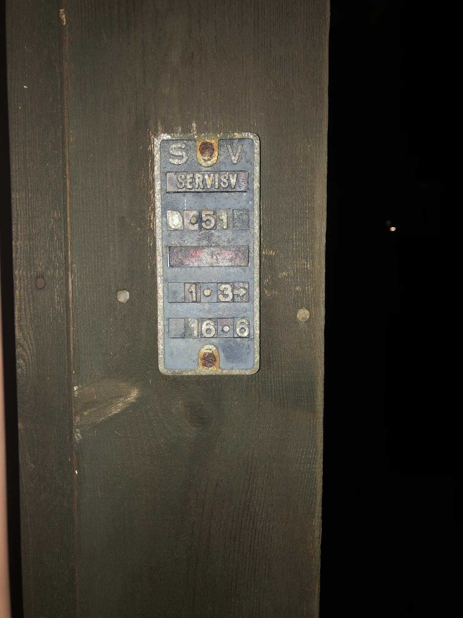

Har denna äldre skylt på husknuten och försöker tyda vad denna innebär... 3 ledningar? Avstånd/djup i förhållande till skylten?
Frågan har dykt upp i samband med planering av borrning för bergvärme. Vi behöver säkerhetsställa att vårt planerade borrhål ligger minst 1 m från dessa ledningar. Vi själva är inte helt 100% på att vi tolkar dessa rätt så skulle uppskatta info från någon med koll.
Chansar på att SV ligger på halvmeters djup om du backar ca 16m o sen några steg till höger..

Men jag tror att där hittar du servisventilen till vattnet.

Misstänker att du har helt rätt. Hittade en karta som vi tidigare begärt ut från Stockholm väg och vatten som innehåller ledningar i gatan (ca 16 meter från skylten). Visst finns det en symbol för ventil där!

Vattenverket akutbil har en metalldetektor som kan markera var järnröret går. Är det ett plaströr skall där vara ett plastband med järntråd som kan detektera. Även betongrör med armering kan följas.

Skylten anger bara där avstängnings ventilen finns, inte där röret går!
