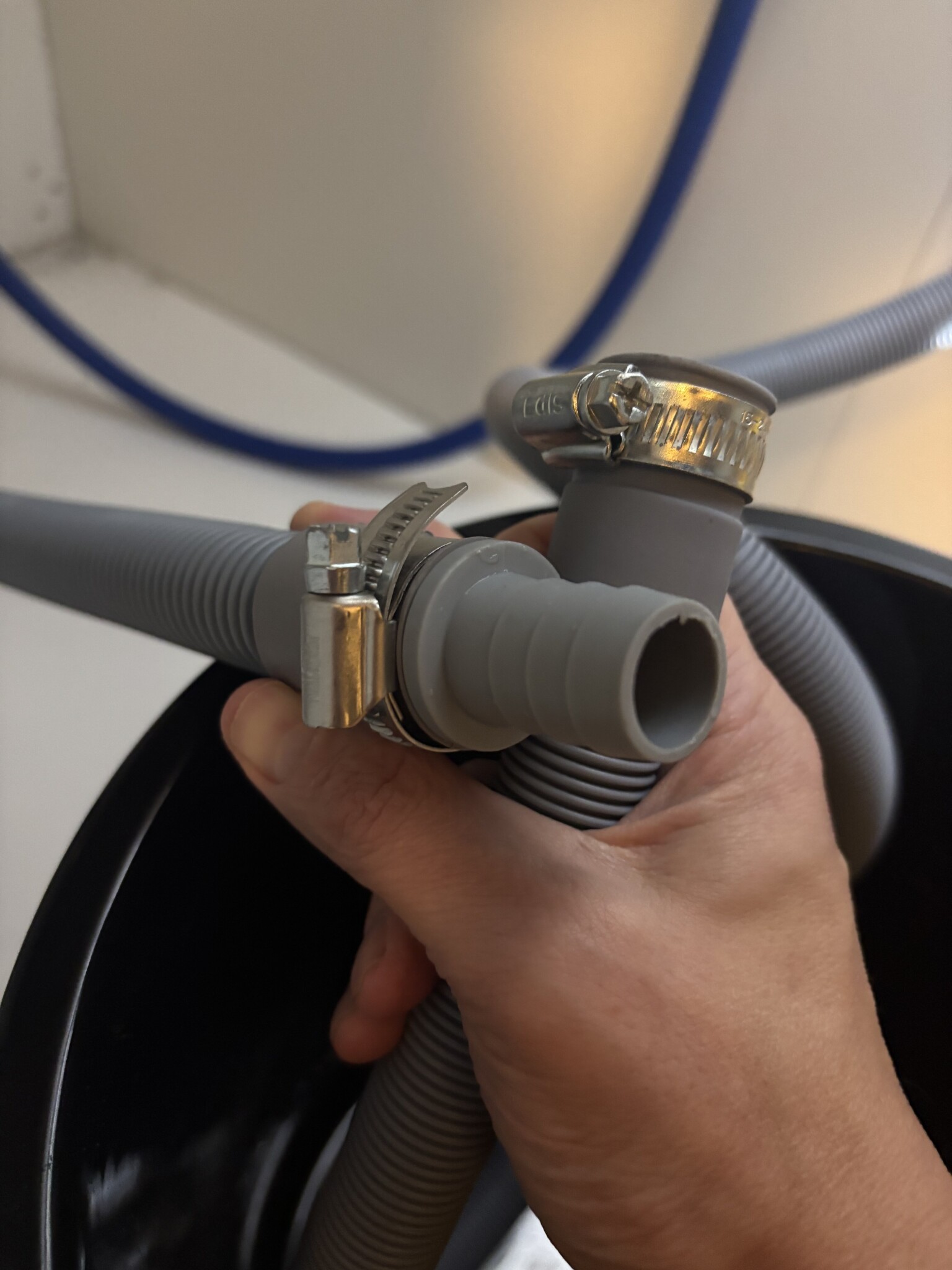

Jag blir galen, har köpt ny tvättmaskin, både den gamla och nya har för kort slang för avloppsvattnet så det är en koppling mellan.
Nu när jag kopplar in den nya så lyckas jag inte få det tätt utan det droppar lite hela tiden. Det känns ju som ett superenkelt problem att lösa, två slangklämmor som man drar åt men jag lyckas inte stoppa läckaget och det gör mig tokig! Det är många blöta handdukar på tork nu…
Vad är det typiska nybörjarmisstaget som jag gör? Drar åt för hårt? För löst? Fel slangklämma? Packning som fattas?
Nåt enkelt fel gör jag!
  • Hand håller i två grå slangar som är kopplade med metallslangklämmor, vilket orsakar läckageproblem med tvättmaskinsanslutningen.

Har du tesat spänna med hylsa och inte skruvmejsal?
Ahh! Testade det nu, blev ju lite skillnad när jag körde med hylsa! Där har vi kanske det uppenbara nybörjarmisstaget!
Ska testa att tvätta imorgon så får vi se om det går bättre. Men det känns som att det var lösningen.

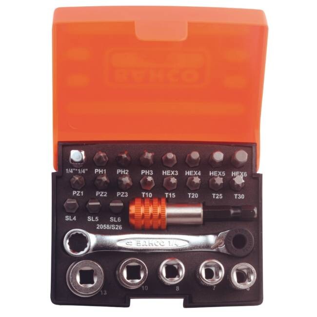

Ja du kan dra rätt hårt med hylsan. Jag brukar ha denna med mig på jobbet för diskmaskins inkoppling. Verktygssats med skruvbits och hylsor för disk- och byggprojekt i en orange plastbox.

Haft samma problem, löste det med en skarvnippel i mässing eftersom plasten var för mjuk.
tursut
Att dra åt med hylsa funkade ju hur bra som helst! Nu kan jag tvätta utan att ha läckande vatten, livet är gött.
