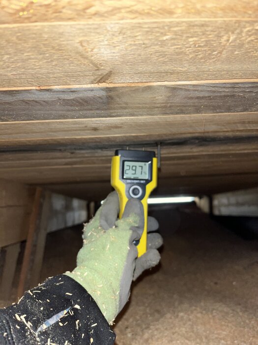

Har relativt nyligen köpt (vårt första) hus där en utbyggnad till huset har kvar originaltak i plåt från 1967, spikat. Det finns en del små fuktfläckar på råsponten på vind. Var uppe vid kraftigt regn och mätte fuktkvot på vissa ställen upp till 29.7. Samt lite droppande från vissa spikar.
Jag tycker hittills det ser väldigt lokalt ut till en del av spikarna. Takbyte är självklart men pga ekonomi gör vi helst detta om minst ca 3 år optimalt (föräldraledig och vill ha kvar buffert till andra oförutsedda saker). Frågan är då hur vi får taket att klara sig tills dess och sover gott om natten?
Min plan efter lite läsning här var att ta ”snorgummi” - köpt svart casco takfog och kleta runt spikar, spika ned och klet på. Vad tror ni om det? Och hålla koll eftersom att det torkat upp o inte fortsätter läcka. Vinden är isolerad med spån och finns ventilation vid takfot.
Förstått det som att det är svårt att få ut spikarna utan att skada plåten samt att farmarskruv inte ligger särskilt bra på topparna även om vi köper de längre.
Taket har förövrigt för låg lutning (minns ej exakta siffran) och vi lär förmodligen leja in att lägga något falsat plåttak sen.
Tack på förhand!

När spikarna sticker ner så långt som de gör borde du kunna knacka ut dem underifrån lite och sen dra ur dem uppifrån och ersätta med nya klockspik eller farmarskruv (varför skulle inte de fungera...? har inte hört det) som har fräscha gummipackningar.
De bör vara breda nog för att täcka små skador i plåtkanten när man drar ur gamla spiken.
Ta en bräda som ligger över flera "åsar" i plåten som mothåll när ni drar ur de gamla spikarna så skadas inte plåten.

Lägg lite takmassa under eller över brickan på farmarskruven och dra lämpligt så kommer det nog hålla tills takbytet är på gång. Har själv bytt från klockspik och dragit i nock utan några större problem. Kletade lite där det såg lite illa ut men tätt är det!
