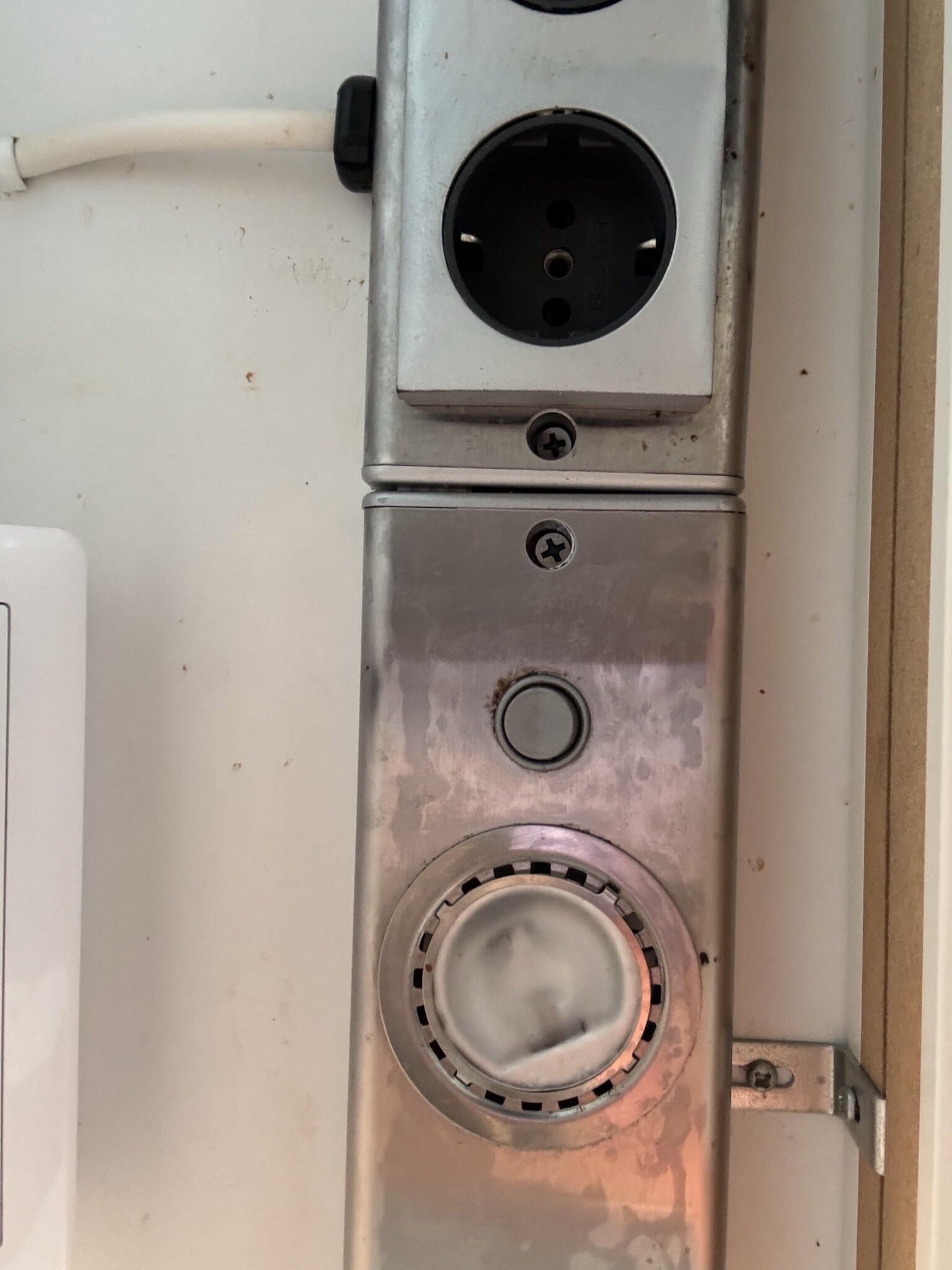

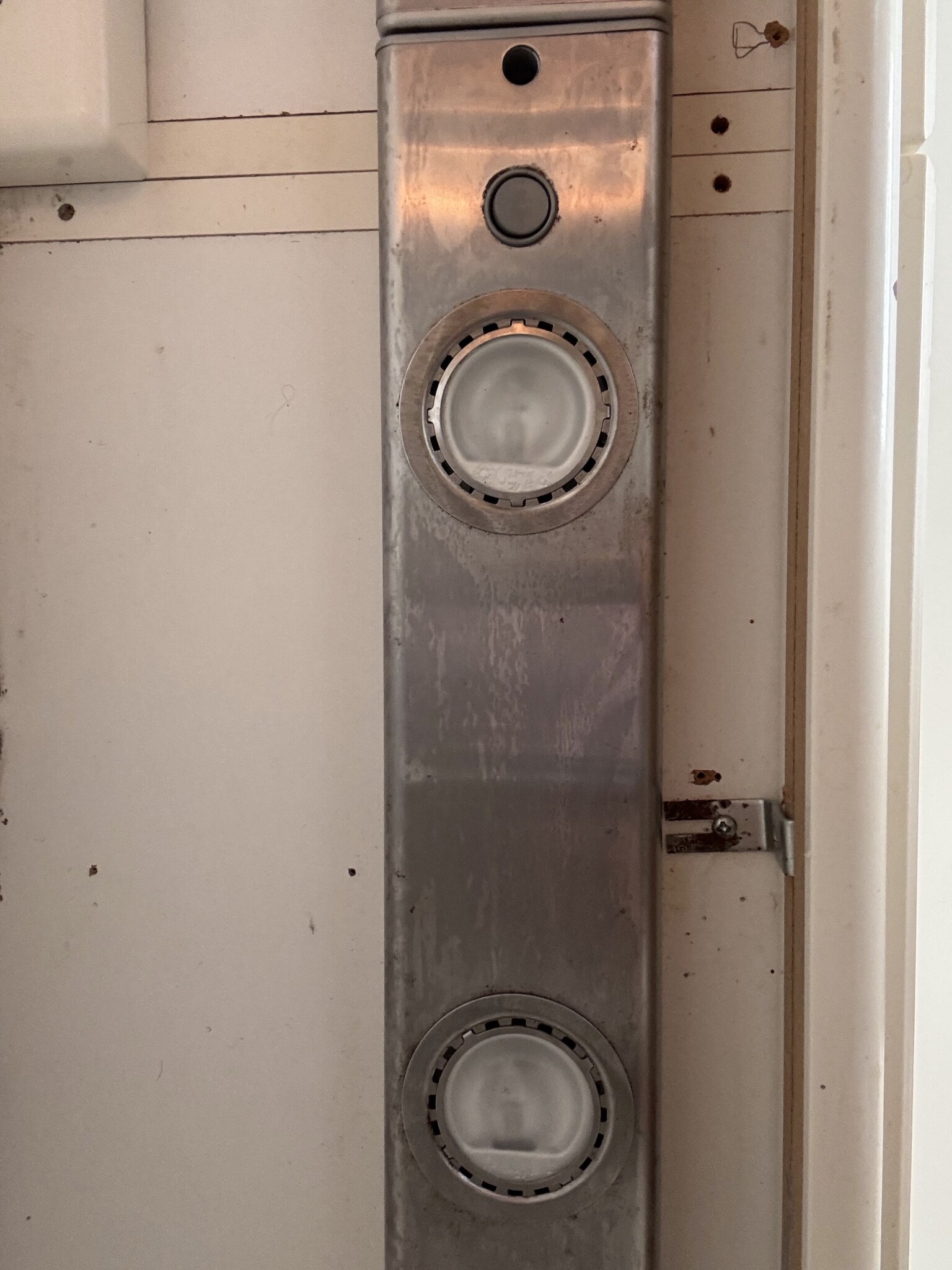

Jag har försökt med att trycka in lamporna, skruva på dem m.m. men jag får inte loss dem. Det gäller en ljusramp som sitter monterad under köksskåpen.
  • Ljusramp i metall monterad under köksskåp med två runda inbyggda lampor och en knapp ovanpå.
  • Ljusramp i metall med uttag och en rund lampa monterad under köksskåp.
Skyddsglaset måste tas bort. Har du prövat att sprätta bort metallringen runt glaset med en skruvmejsel?
Tycker jag ser fyra hakar som håller ringen runt skyddsglaset på plats.

Tackar!
Ringen och skyddsglaset ramlade ned när jag pillade med en skruvmejsel.

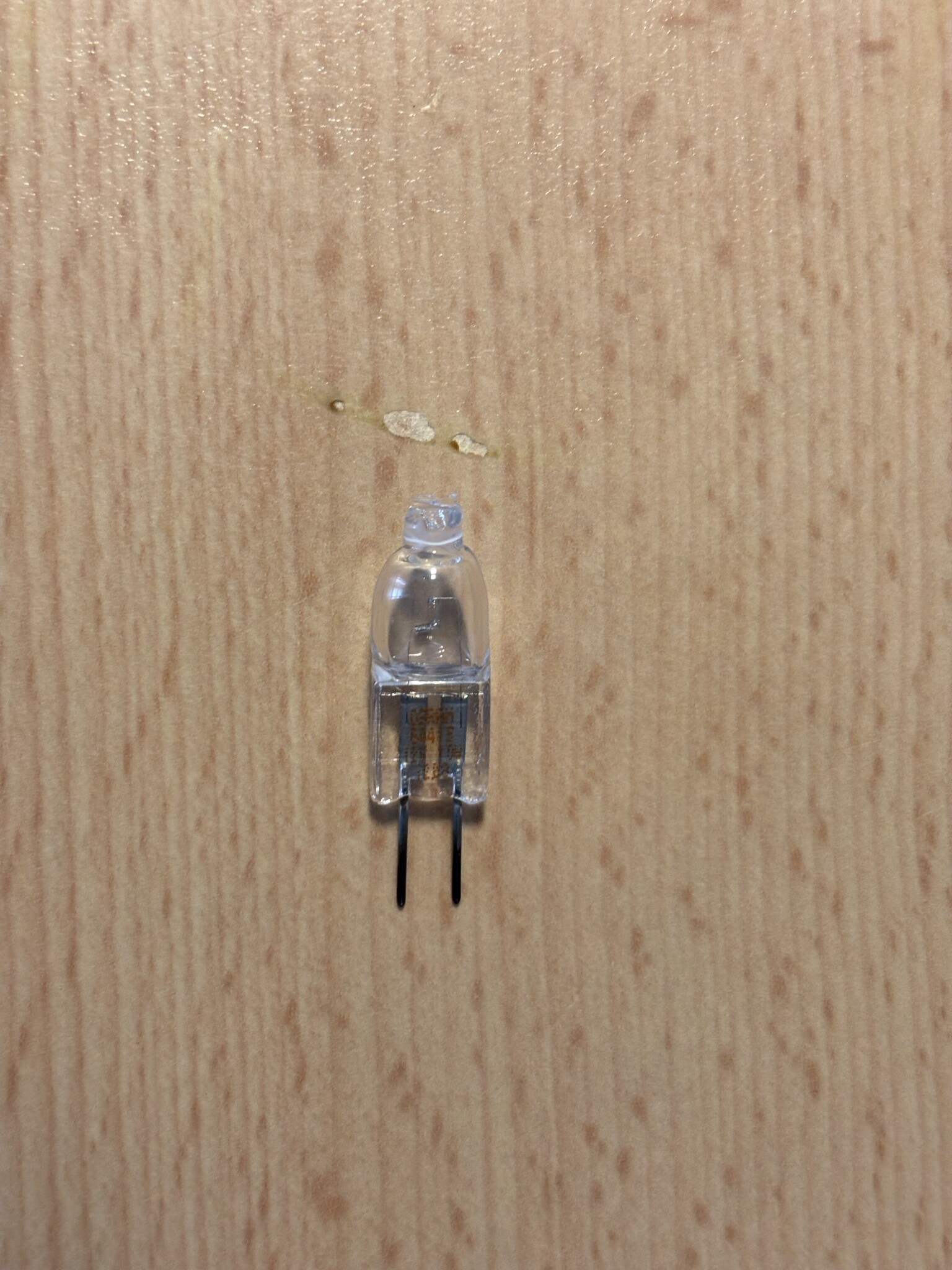

Det är såna här små lampor som sitter i. Pillriga små saker att få på plats tror jag.
  • Liten tvåbent glödlampa liggande på träyta.
Förmodligen 12 V G4-sockel. Hopplöst pillriga att få på plats och lätt hänt att man skadar sockeln så ta det försiktigt.
