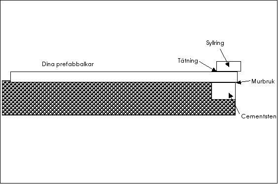

Men Mikael, väggen ställer han på dessa balkar och fäster syllringen med expanderspik (enklast)/ expanderbult (dyrast) /Fransk+plastplugg (krångligast). Det är bara att kapa så att betongen räcker jäms med syllen.
Vill man så går det att lägga en "kantbalk" av cementsten runt om under balkarna, lite bruk så sitter de fast också.

Prototypen: vilka balkar menar du? Jag är nu lite förvirrad av allt balksnackprototypen skrev:Men Mikael, väggen ställer han på dessa balkaroch fäster syllringen med expanderspik (enklast)/ expanderbult (dyrast) /Fransk+plastplugg (krångligast). Det är bara att kapa så att betongen räcker jäms med syllen.
