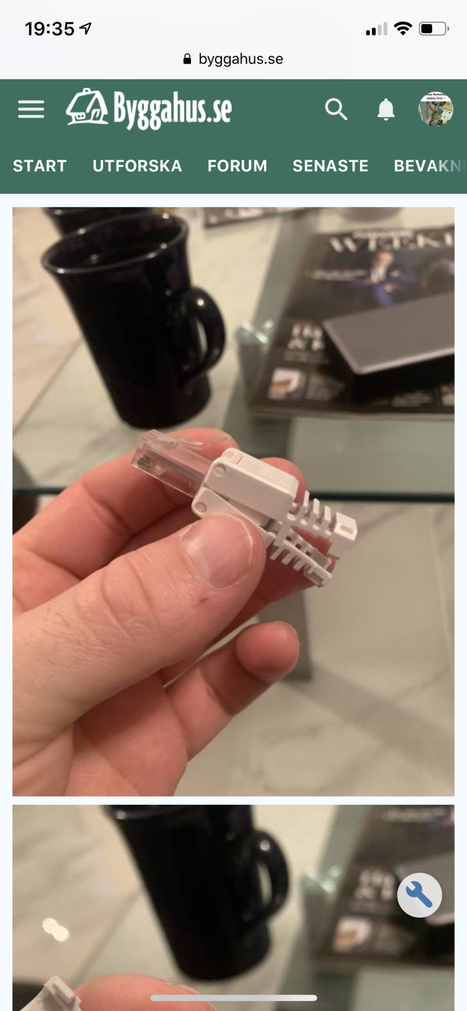

Är det bara o lägga in dom utan att skala dom då i ?
Ja, metalldelarna i plinten skär igenom kabelisoleringen och ska sedan skapa en gastät kontakt mot ledarna.
kristofer12345
Ja, du ska inte skala upp dom, det sitter små 'knivar' i slitsarna.
Men, jag hade bytt till uttag utan kroneslitsar om jag skulle vara tvungen att kontaktera en dylik kabel och istället kört keystone
kristofer12345
kristofer12345
Ja då kan jag sätta på denna på kabeln- o sen dubbelhona in i en keystone?

Bättre sätta en keystonekintakt på kabeln direkt tycker jag
[länk]
Fast det där är ju också en vanlig slitskontakt som är avsedd för installationskabel, så då kan väl TS lika gärna använda det uttag han redan har?
sandbergarn och 2 till
@cpalm Jag tror bara att det kan vara svårare för en ovan att använda kroneverktyg istället för en kontakt där man bara lägger kardelerna i ett spår och trycker till.
Ja antagligen XD
Jag tycker själv kroneplint är betydligt trixigare än en toolless keystone kontakt
Men det är ju bara jag det.
Den som jag tycker är absolut enklast är BrandRex keystone, men den tror jag inte är så enkel att få tag på för en privatperson.

Kristofer, gör som folk säger åt dig och byt kabel. Den du har är helt enkelt fel och en riktig kostar inte många spänn.
Även om du har "tur" och får det att fungera nu så kan det sluta fungera imorgon, fungera ibland, eller fungera i fel hastighet. Jag hade inte riskerat att få göra om jobbet för att spara så lite pengar.
https://www.kjell.com/se/produkter/...rts-solid-utp-natverkskabel-cat.6-25-m-p39859
Och du bör skaffa ett riktigt verktyg också. Det går att pilla ner ledarna på andra sätt men även här finns en risk att det inte blir bra.
https://www.kjell.com/se/produkter/...verktyg/slitsverktyg-for-natverkskabel-p40272
Eller om man vill komma lite billigare undan: https://www.kjell.com/se/produkter/...materiel/verktyg/dibotech-slitsverktyg-p40818

Jag håller med om att byte av kabel är "rätt" väg, men klämmer man på en RJ45 på kabeln och kör med dubbelhona så har man använt rätt kontakttyp för kabeln och samtidigt fått ett ordentligt uttag. Ett vettigt sätt att rädda situationen när man dragit fel kabel tycker jag.

Kan i och för sig inte se framför mig att någon upplever det som svårt att använda ett slitsverktyg, förutsatt att man har rätt verktyg då. Men det är klart. det går ju lite fortare med en "verktygslös" kontakt, om nu det är en faktor.
