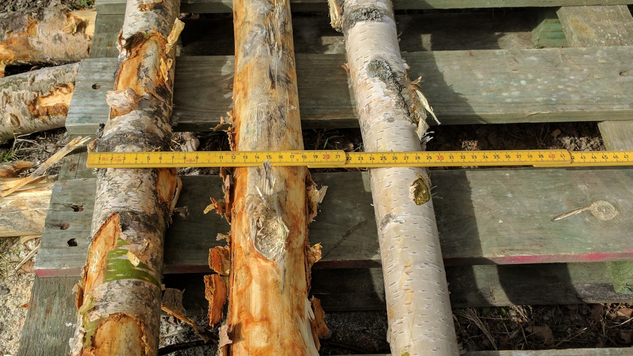

Så här kan det se ut. Alla bitar kommer ifrån samma träd. Detta är ett av dom mindre. Biten i mitten är i stort sett avbarkad, den klyver jag inte. Den till höger har intakt bark, den bör jag alltså klyva trots sin ringa tjocklek enligt vissa, enligt andra inte. Den till vänster då, delvis avbarkad?

Enligt vissa så värmer ved flera gånger.
Din analys är nog ganska bra det är nog bara den till höger som behöver klyvas.
