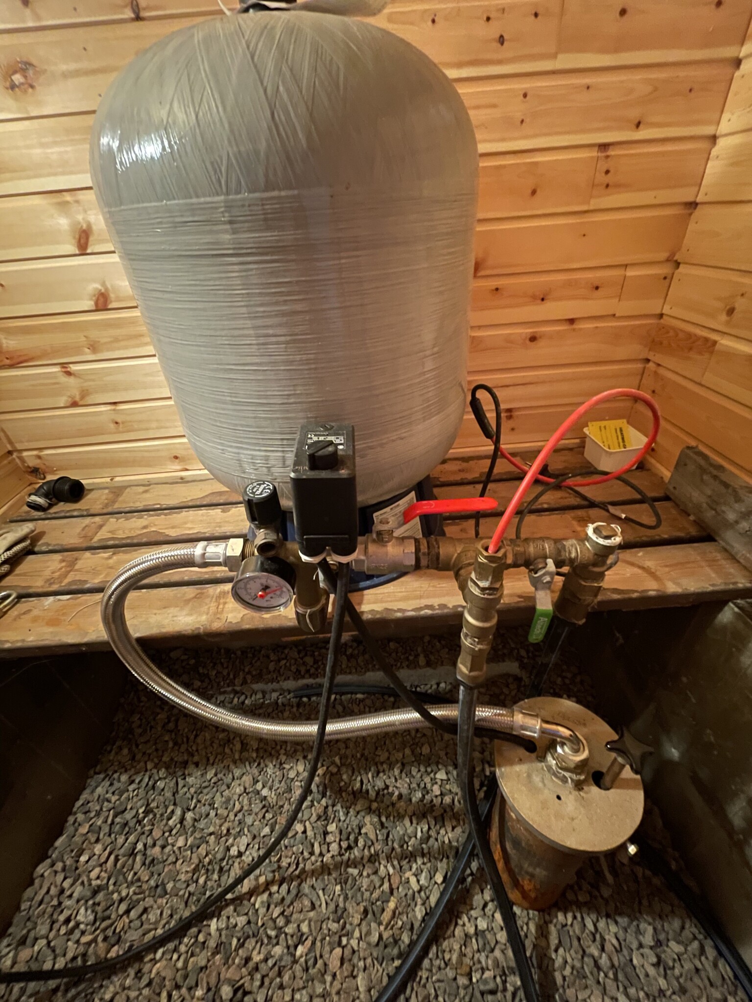

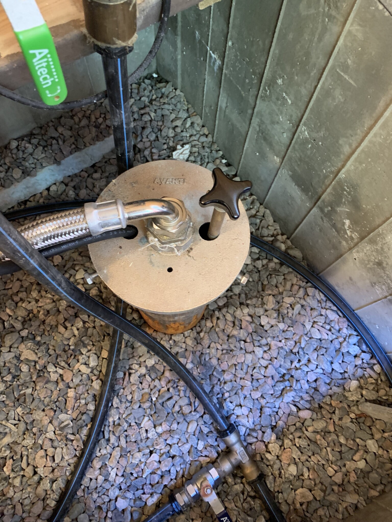

Hur gör jag för att tömma brunnen? Berggaserna i vattnet luktar och det sägs bli mindre av det om ”du bara tömmer brunnen några gånger” säger dom som vet.
Jag försöker vrida på kranen på röret, den svarta fyrtaktare plastknoppen på kopparrör, men det sitter fast. Omöjlig rubba.
Vilket håll ska jag vrida för att tömma vattenröret/brunnsröret?

Vi har borrad brunn som luktar svavelväte om förbrukningen är för låg. Vi har numera kommunalt vatten men använder brunnsvattnet ibland.
För vår del försvinner lukten om man spolar rejält ett par gånger. Dvs typ max öppnad kran kanske en 40m åt gången. Det räcker för oss.

Svavelväte bildas när syrehalten är obefintlig i vattnet och luften ovanpå vattenytan nere i brunnen, vissa bakterier kan då ta syret från sulfater i vattnet med en viss energikostnad och det blir svavelväte för att sedan oxidera någon kolväten med norpade syret då det ger mer 'bang for the buck' i energi än att oxidera svavel/svavelväte och bakterien lever på mellanskillnaden i energi.
de-nitrifiering av nitrater i tex. avloppsreningsverk fungerar på samma sätt att i syrebrist och syrefrihetssituation norpar syre från nitraterna med kolväten som 'mat' oxideras för energiutvinning, där resultatet är koldioxid och fri kväve som bubblar upp.
Med andra ord när man pumpar mycket vatten för att få bort svavelvätet så gissar jag att det egentligen handlar om att omsätta luften ovanför vattenytan i borran genom att vattenytan sjunker ordentligt och helt enkelt öka syrehalten längst ned i borran med pumpning med nivåskillnad av vattenytenivån.
En annan metod att syresätta luften längre ned i borran är att man helt enkelt med droppande vatten via en avsiktlig läcka droppar ända från mynningen ned till brunnens vattenyta och den vägen drar med luft och sakta men säker omsätta luften och bryta uppkommen stratifiering av luften i borran med den genomramlande dropparna.
Det fins dock risk med det oavsett syresättningsmetod är att man kan få oönskad tillväxt eller järnutfällning när syresättningen ökar i borran, så man får vara observant när man provar och kommer det tex. mer rött av järn i vattnet så får man avbryta.
vatten pumpad till ovanjord så kan svavelvätet avlägsna tämligen snabbt med luftning av vattnet då svavelväte omvandlas ganska snabbt till sulfater igen när syrenivån ökar i vattnet igen.
Det görs förstås bäst med luftinjektor som får in luft i vattnet när vattenpumpen pumpar och helst skall det sluta i en hydrofor med automatisk luftning för lagom nivå i hydroforen och den vägen syresätter vatten, ger tid för att svavelvätet skall hinna oxideras upp och återgå till sulfater (sulfater fins i nästan all vatten pumpad från mark, även regnvatten innehåller det i mindre mängd, så det är inget som är att betrakta som farligt).
