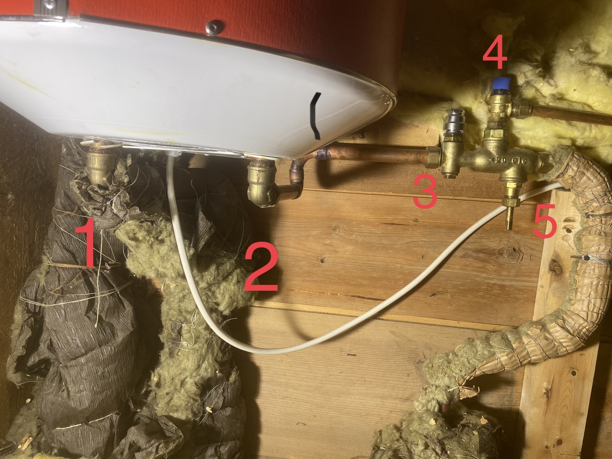

Har en VVB norrahammar Parca 100vs.
Har rivit ut hela badrummet och ska kapa vattenrören, vill tömma beredaren först. Inkommande vatten i byggnaden är stängt och VVB är strömlös. Måste jag lossa på kopplingarna 1 och 2 eller finns det ett smidigare sätt?

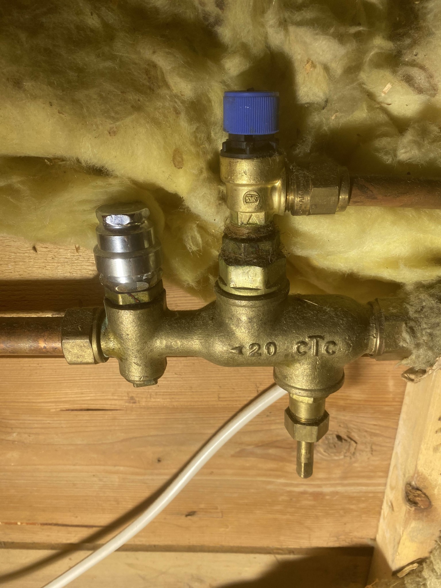

Punkt 3 verkar ju ha en gängad bult undertill?
tack på förhand!
Varmluftsberedare med numrerade kopplingar och vattenrör för tömningsinstruktioner.
Varmvattenberedarkopplingar med stängd ventil och gängad bult nära isoleringsmaterial.
Räcker det inte med att öppna säkerhetsventilen ( 4 ) och öppna en varmvattenkran för luftinsläpp?
