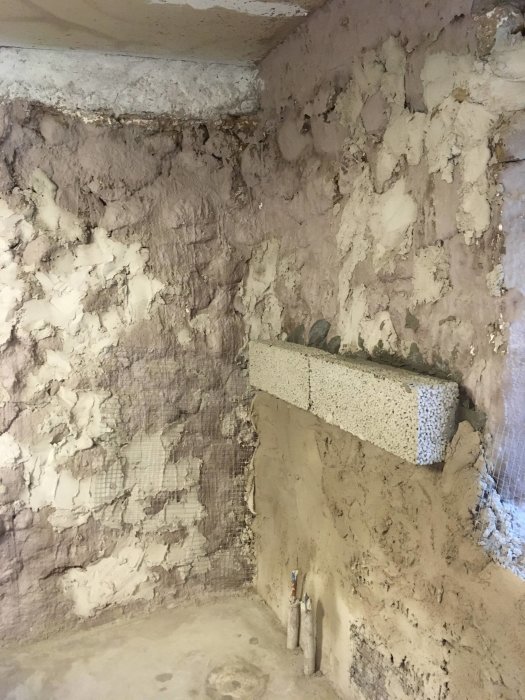

Har en "naturstensvägg" (dvs runda stenar lagda på varandra) som vi funderat på att försöka putsa tillräckligt slät för att sätta kakel på. Men hur går det praktiskt till?
Tittar man på väggen så ser man att den "gropar" sig här och var i konstruktionen.. så på sina håll måste man nog puta på 10 + cm om man ska få någorlunda slätt..(medan på andra håll räcker det med 2-3 cm).
Är det ens lönt? Hur lång tid kan det ta? hur många lager behöver man? hur många lager KAN man göra?

Det bästa är kanske att gjuta i en form för att få det rakt? Sätt upp och väg in stabila lodräta stöd. Sen kapar ni till bitar av råspont eller liknande som du staplar upp allt eftersom du fyller på med betong.
Jag håller med om att putsa tjockt inte är något problem. Du gör en trestegputsning. Först grundar du väggen med ett grundningsbruk (i princip en gröt av murcement, sand och vatten). På den tunna grundade ytan binder sig grovputs fast bra. Det är ett bruk med en grövre ballast. Detta utstockas (du slänger på det) så att väggen blir jämnare. Behövs tjocka lager kan man lägga på grovputsen i omgångar. Sist lägger du på en ytputs som har finare ballast (fin sand) och som slätputsas.
Som amatör upplever jag det krångliga är få putsade väggar helt lodräta och raka. Det krävs en hel del uppsatt läkt och lodning/mätning för att få till det. Sen går det åt mer bruk än man först tror.
Det går men det är svårt (som amatör) att få det vågrätt (och lodrätt) så jag skulle göra som @useless föreslår och bygga en "form". Med formplyfa på 60 cm bredd och några reglar är det snabbt och enkelt att gjuta upp rakt och snyggt. Skruva en list eller hyvlat typ 15x69 som "kant" för att ställa ner nästa formplyfa på höjden. Längst uppe vid taket kommer det att bli några cm. som ni inte kan fylla så det får man putsa i efter man tagit bort formen.

Lösningen blev .. intressant!
De hade många diskussioner om hur de skulle göra (innan de skulle shoppa material). Chefen och dennes anställda var tydligen inte helt överens i frågan i slutänden... så det blev inte riktigt som vi pratade om från början! (men jag är flexibel)
De anställda passade på att ändra om när chefen var borta!
För mig spelade det inte så stor roll, så jag lade mig inte i det hela.
Men ja, det var en intressant lösning
Just nu står det på tork, men under lecablocken ska det putsas ut.. och ovan lecablocken tror jag att de ska fortsätta mura upp! Som jag nämnt tidigare i tråden var det stora skillnader på väggen...
Kanske inte direkt syns, men de har putsat två gånger innan dessutom (första omgången var ju enbart att fylla mellan alla stenar, det som de knackat bort innan). Tar lite tid när det ska torka mellan varven..
Tror det kommer bli bra i slutänden, även om de gjorde på ett helt annat sätt än "vi" pratat om
