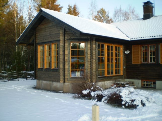

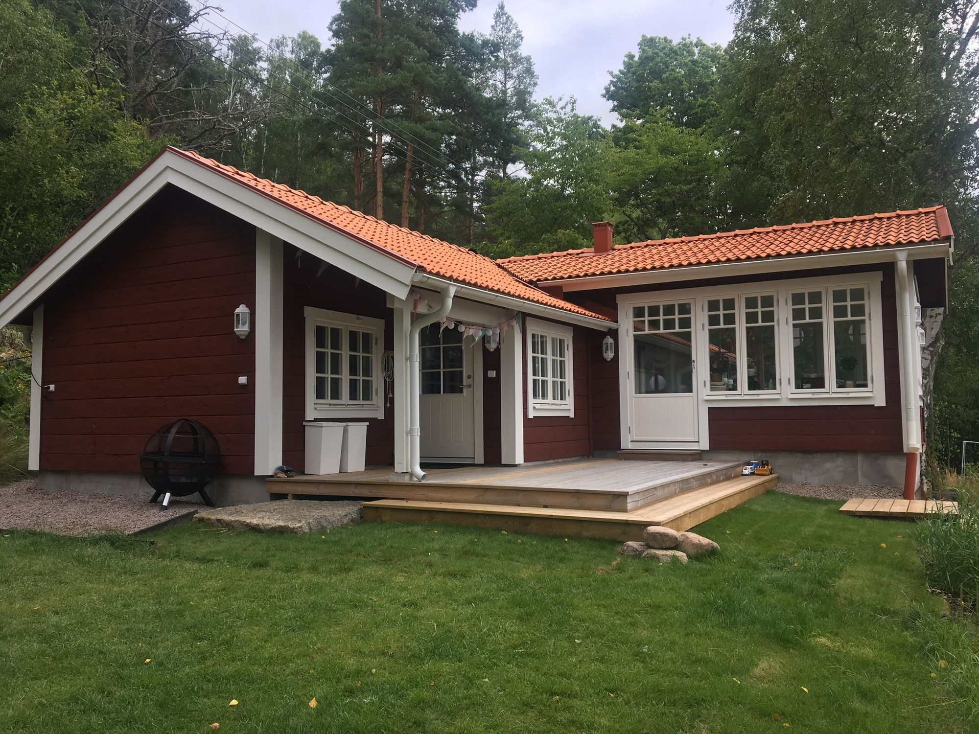

Ja det är klart, men många utbyggnader så är väggarna lika höga t.ex.123a33cc68425556579dc5b6fcb9edc4.jpg
Men ett sätt att få högre höjd är att bygga på detta sätt:b8eb8d50-d781-11eb-a524-d3a5e1668a6a.jpeg
Då kan man få till en högre vägghöjd, det är bara att minska taklutningen ännu mer om ni vill få högre.

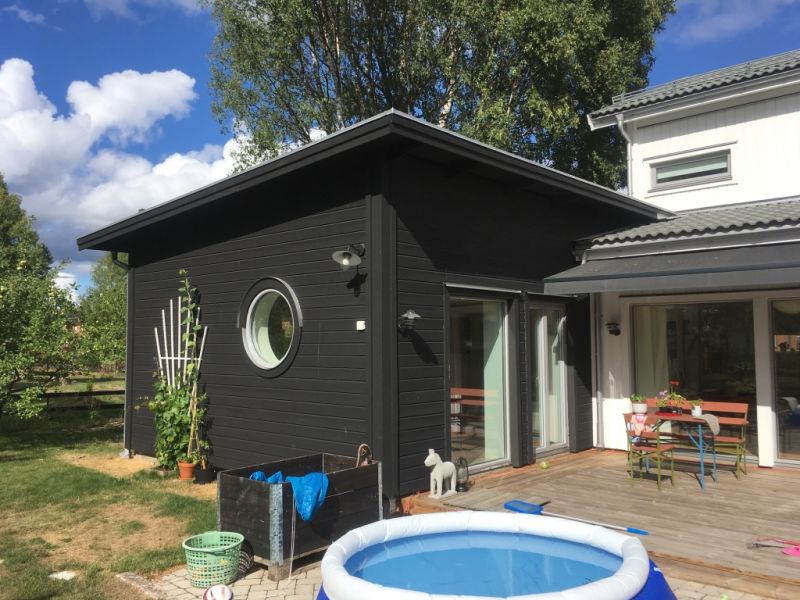

En alternativ kan ju vara att göra en helt annan typ av utbyggnad med lite mer modern look t.ex. med ett tak som detta:

Tack för bilderna! Tror nog att en traditionell vinkel likt den översta bilden är det vi ser framför oss. Då blir kanske frågan snarare om det finns något smart sätt att konstruera takfoten så att den tar så lite plats som möjligt i höjdled för en viss bredd?
Säg att vi vill ha 40 cm utstick, med en rumshöjd på 230 cm närmast ytterväggen och få plats med en 210 cm hög dörr, är det möjligt?

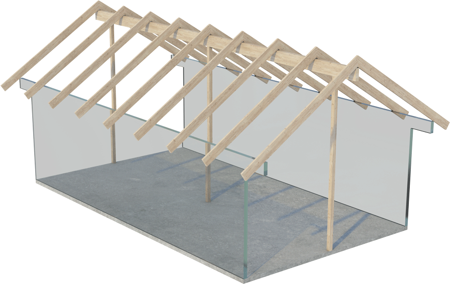

Jag byggde en utbyggnad som är 6m bred med nockbalk. Gjorde lösningen som visas på bild,
Använde 2st 170 reglar som sattes ihop med plyfa bitar. Ger alltså 340mm isolering. Ovanpå la jag masonite och på det luftspaltsreglar innan råsponten spikades. På så vis "försvinner" nockbalken. Sen har jag innervägg längs nästan hela nockbalken så den blev i klen dimension.
Du borde kunna gömma större delen av balken på liknande vis. Skulle nog satsa på lite mer än 250mm isolering...
Tack, mycket intressant! Vilka fördelar (och nackdelar?) ser du med denna konstruktion jämfört med att lägga takreglarna ovanpå nockbalken? Utöver det rent estetiska med att kunna gömma balken? Den inre takhöjden och lutningen i övrigt blir väl densamma om jag förstår det rätt?
