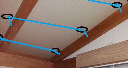

Kanske det men det låter rätt jobbigt. Kan inte bedöma riskerna med två fuktspärrar.....
Ett alternativ kunde då vara att gå loss med en hålsåg för liknande resultat.
Ok, kan vara så att det är bättre. Jag tänkte ett stort problem var att man får in spån i den gamla isoleringen, och ville undvika det genom att inte såga "igenom" utan lämna någon millimeter och sen skära/bryta loss "luckorna".
Det är ju sant den stora frågan är hur den kvarvarande fuktspärren skulle bete sig, förslaget byggde nog på att den ändå punkterades då man öppnar den så här mycket. Då det är väldigt petigt med fuktspärr annars, känns det som man ganska lätt punkterar den.
Dock får jag en annan tanke:
1. Såga ett hål med hålsåg var 60 cm, och "trä"/"fiska" sen genom ett brett och styvt hålband (blåmarkerat nedan) som man fäster i reglarna.
2. Såga sen ut hela spånskivna, så hänger den gamla isoleringen på hålbanden, och det gamla tätskiktet/ångspärren följer med.
3. Montera ny isolering, under hålbanden till i underkant med reglarna.
4. Montera nytt undertak.
Trätak med synliga balkar, ritat med blå linjer och svarta cirklar, kanske för att visa dimensioner eller struktur.
Skulle detta kunna funka? Finns det uppenbara problem eller förbättringar?
