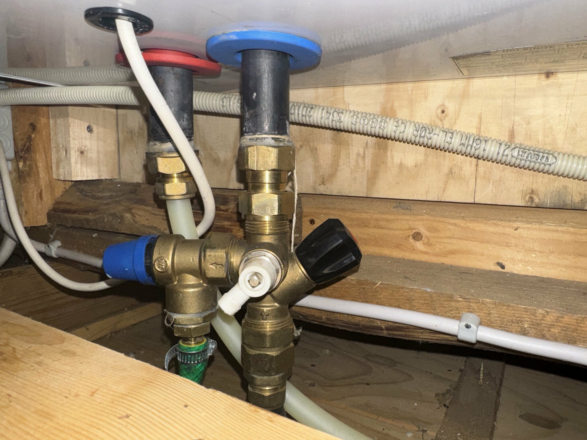

Hej, jag försöker förstå hur denna koppling fungerar.
Den svarta kranen stänger av vattnet kallvattnet till VVB
Den vita kranen vet jag inte vad den gör? Någon som kan förklara?

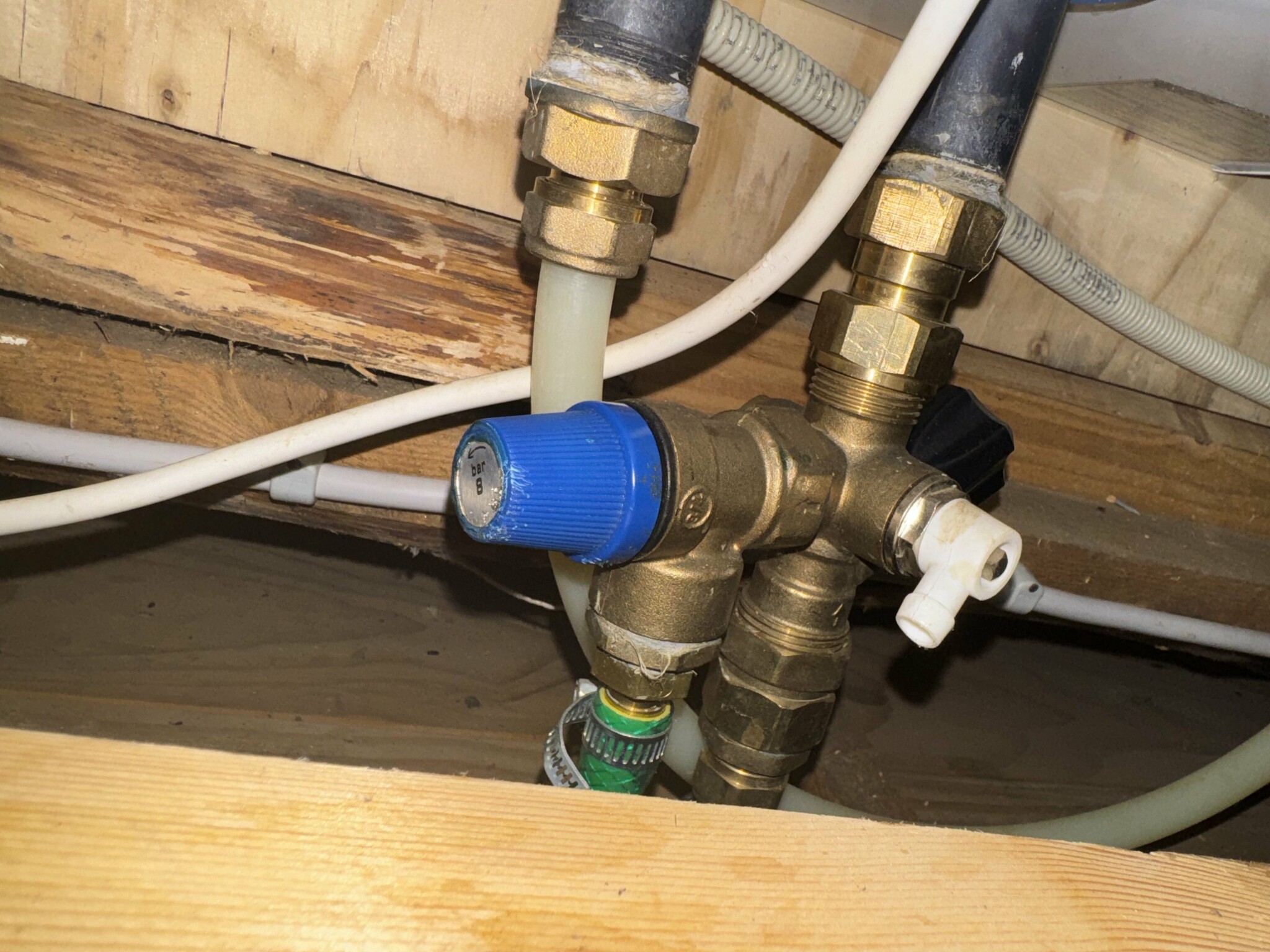

Den blåa gissar jag är övertryck på 8 bar som leds ut ur huset. Kan jag testa denna? För den blåa plastlocket snurrar fritt åt båda håll och känns lite löst. I pilens riktning kommer en liten kugg som den kuggar över utan att något händer, varv efter varv.
Tack alla hjältar här på forumet och glad midsommar!
Med vänlig hälsning, AJ

Den vita används när systemet töms, antingen rinner vattnet ut där eller så sugs det in luft.
Går den blå ratten på säkerhetsventilen att snurra åt båda hållen så är något i den trasigt, öppnar den inte när du vrider (sakta) i pilens riktning så är något i den trasigt, men den kan ändå öppna vid övertryck, men det är osäker funktion.
Jag hade bytt säkerhetsventilen till en ny på 8 bar.

Den vita ventilen är för urtappning.
Luft sugs in genom en öppen kran öppnad på varmvatten vid tömning.
Manövern går lika bra att göra via säkerhetsventilen.
Men din säkerhetsventil verkar inte fungera.
BYT!

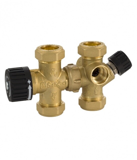

Men jag hade nog allt satt en ventilkombination så man kan kontrollera tempen på utgående varmvatten plus att man kan "öka" på volymen lite genom inblandning av kallvatten.
Vilket C/C-mått har du mellan anslutningarna ovantill?
