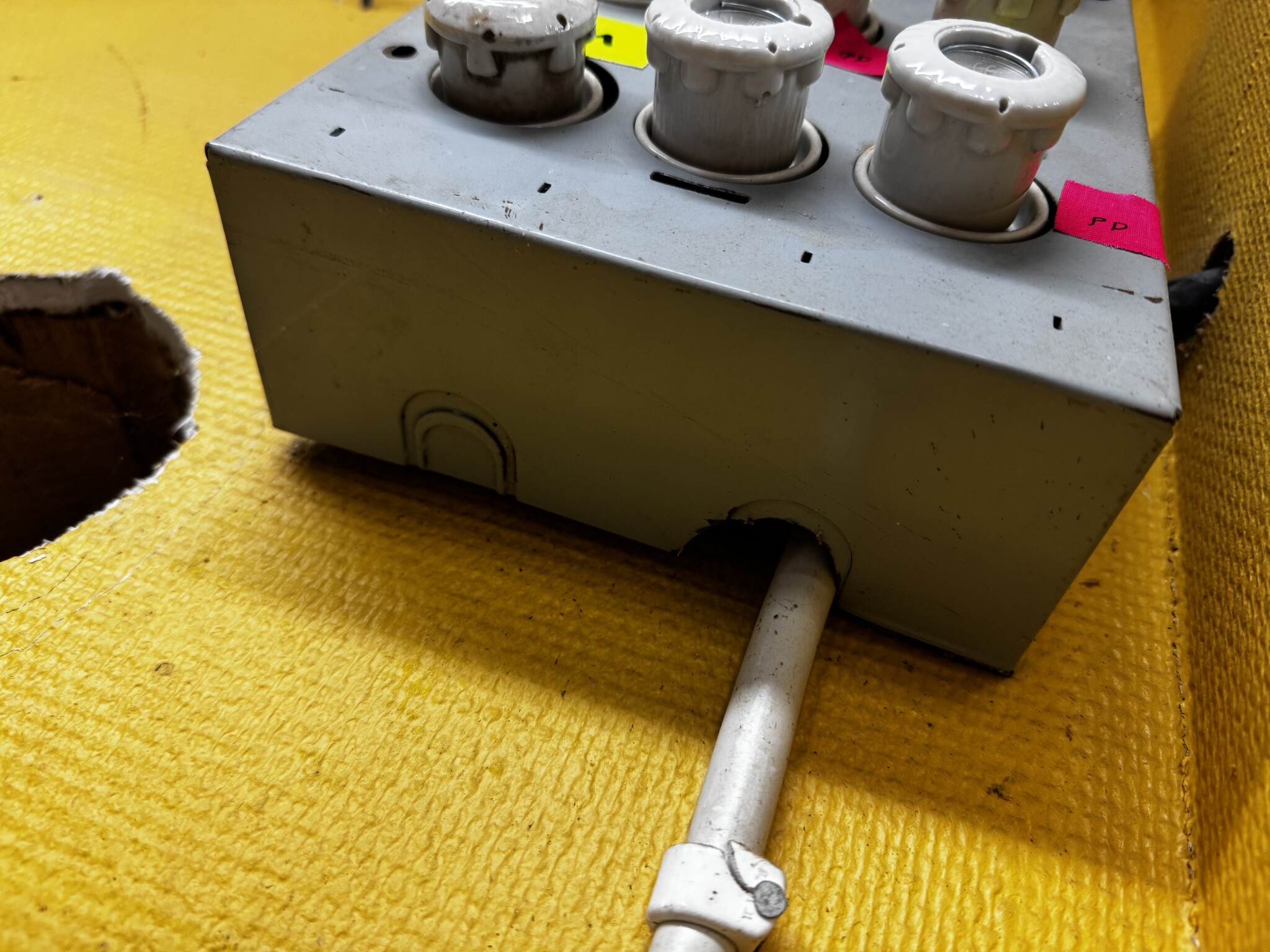

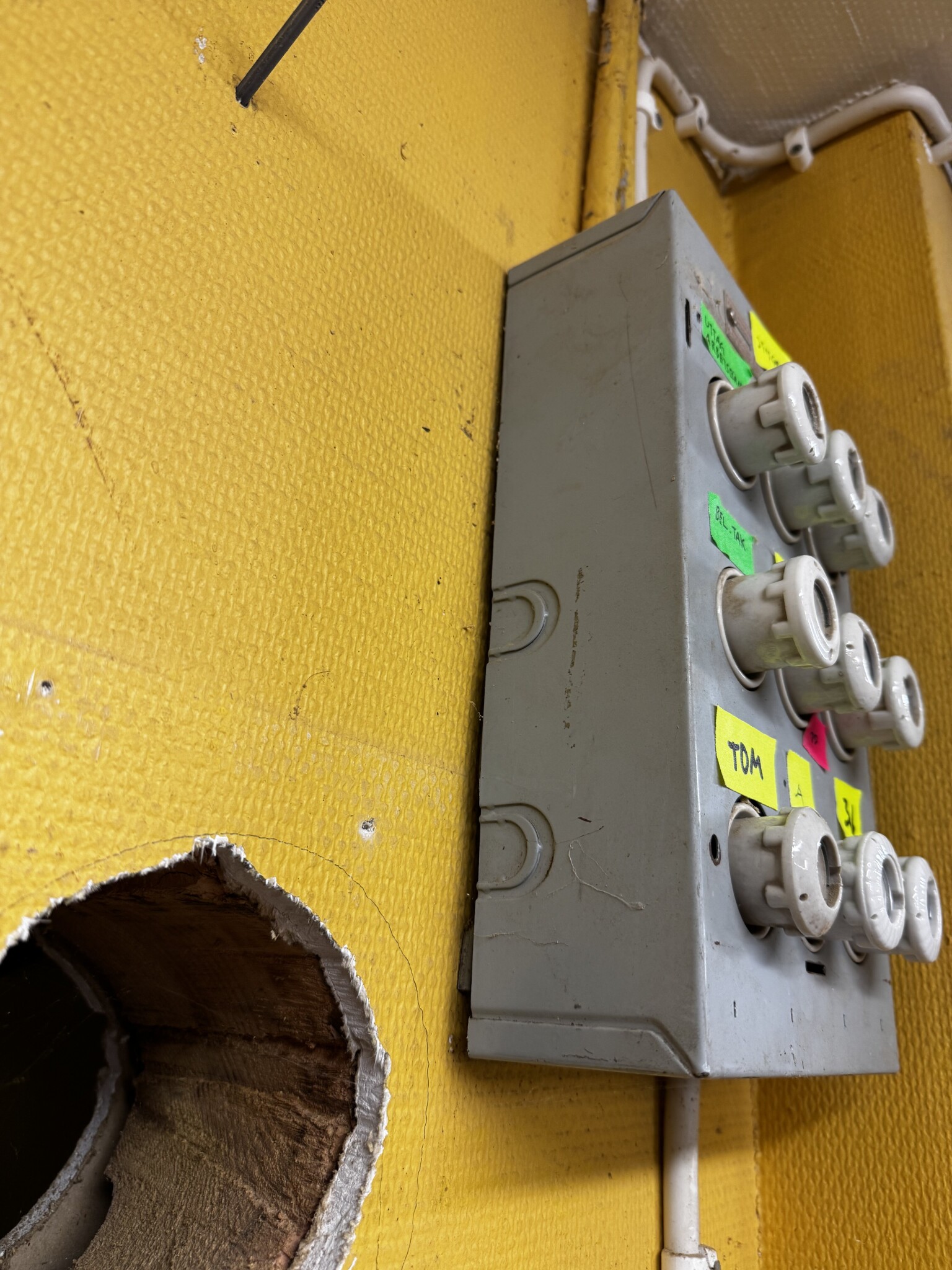

Har fyra el-centraler/proppskåp i vår verkstad som inte är täta alls. Ganska rejäla glipor och hål från före detta kablar. En hel del damm, spindelnät och annat jox på insidan. Ska dammsugas och hoppas jag inte hittar en före detta mus.
Men hur tätar jag dem sen när det är rent? El-silikon? Någon slags list? Något annat tips? Tänker att de nog inte behöver öppnas igen på ett tag.
Vi tog över ett dödsbo/gård för ett halvår sen, som vi steg för steg fixar till. Så frågan varför det finns el-centraler/proppskåp i en verkstad 60kvm, får någon annan svara på😀
En grå el-central med tre keramiska säkringar, placerad på ett gult underlag med ett hål intill och en vit kabel ansluten undertill.
El-central/proppskåp med flera proppar och färgade etiketter monterad på en gul vägg i en verkstad, med synlig ledning och yta utan täckning.

Tycker det ser relativt beröringsskyddat ut. Eventuellt kan man sätta för något så man inte får in fingrarna bredvid kabeln men det verkar ju ha fungerat i ett antal år utan det så det är nog mer om man behöver lugna sig själv. Kanske skruva upp en kopplingsdosa? Den skulle ju täcka hålet ganska bra.
Klipp till en plåtbit snyggt som täcker hålen. Limma fast med smältlim.
karlmb
Det är nog omöjligt att täta locket så inget kommer in. sätt ett grunt skåp med en dörr framför så slipper du i alla fall det värsta dammet.
Och sätt dit skruvarna som ska hålla kapslingen på plats.
