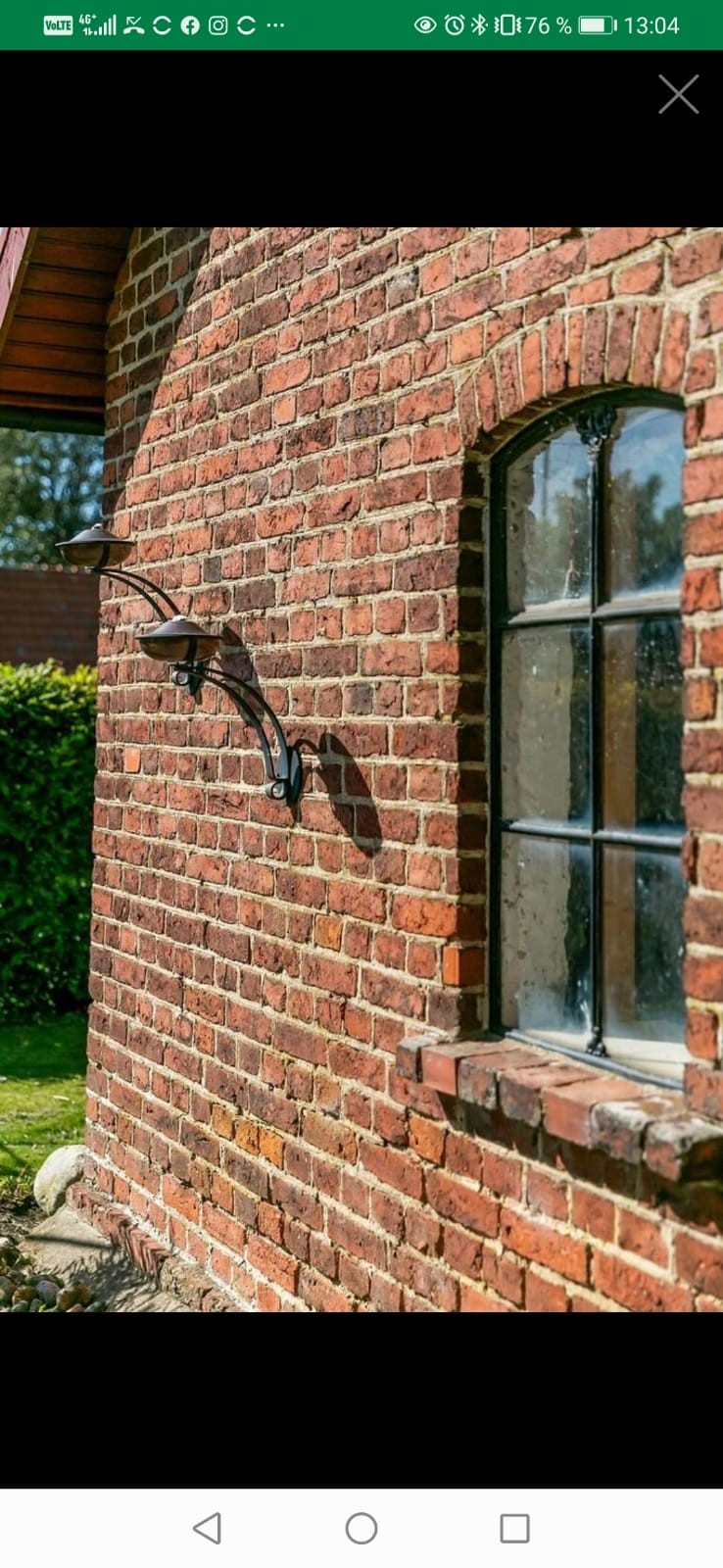

I min blivande syateljé finns tre fina gamla stallfönster. Så långt allt väl men jag behöver kunna vistas där året runt. Finns det något sätt att få det att fungera utan att behöva ta bort dem? Alltså att få dem inte så dragiga och värmeförlorande.
Jag kommer att ha en luftluftpump därute för uppvärmning.bygget är på 45 kvm och är ett gammalt brygghus byggt ca 1905
  • Gammalt stallfönster i tegelvägg på ett brygghus från 1905 med synliga fönsterbeslag.

Om de är dragiga skall de tätas/kittas. För bättre funktion bör du montera en separat innerbåge, helst med luftspalt till stallfönstret. Innerbågen skall vara lufttät och hindrar varm luft att kondenseras mot ytterbågen under den kalla årstiden.
