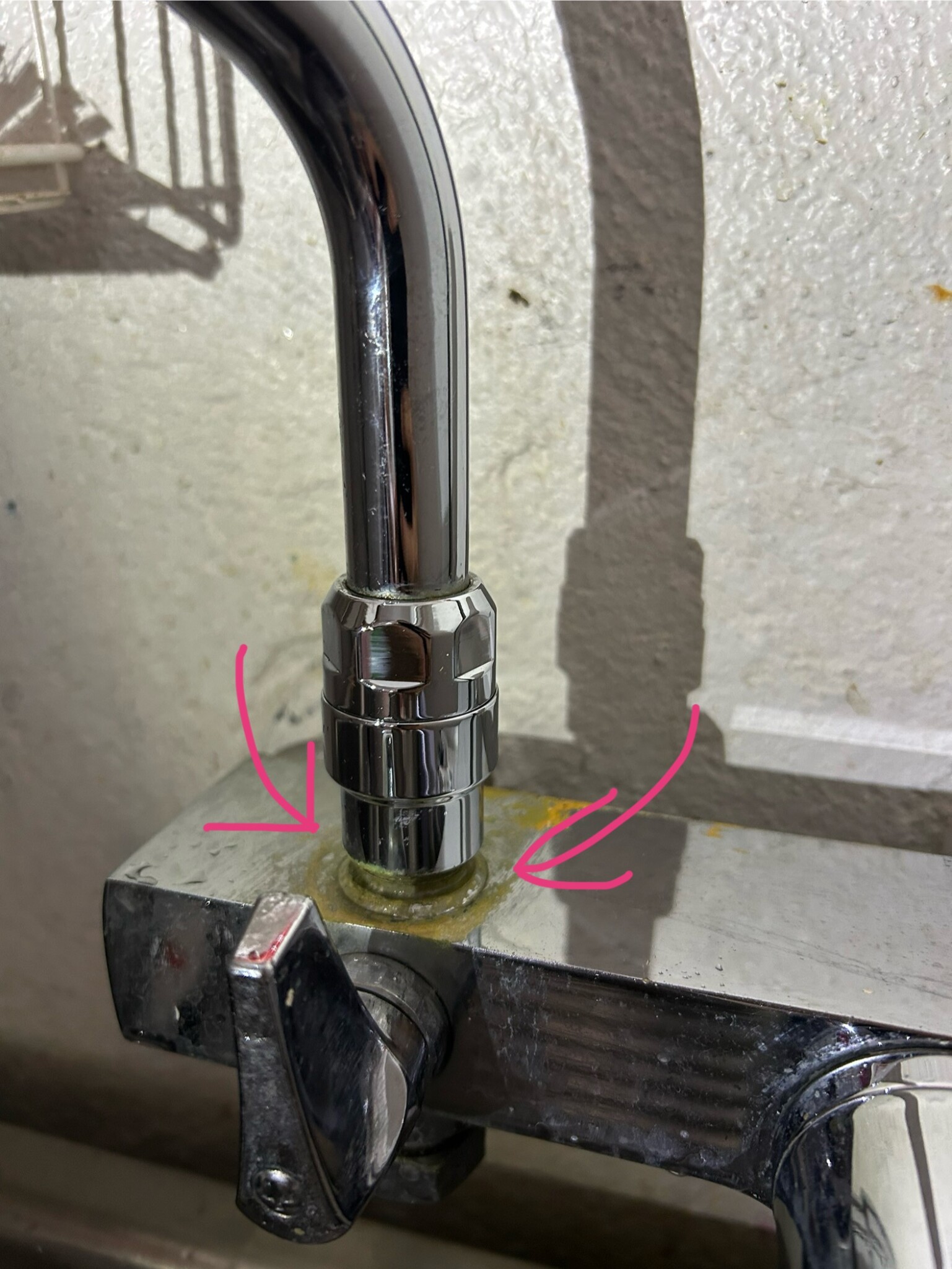

Kranen till blandaren är inte tät så det kommer vatten härifrån:
Kran med läckande blandarfäste, pilar markerar platsen.
Vad tror ni det kan beror på? Det känns som att hela kranen sitter lite löst. Kan man sätta en fog eller ska den skruvas på?

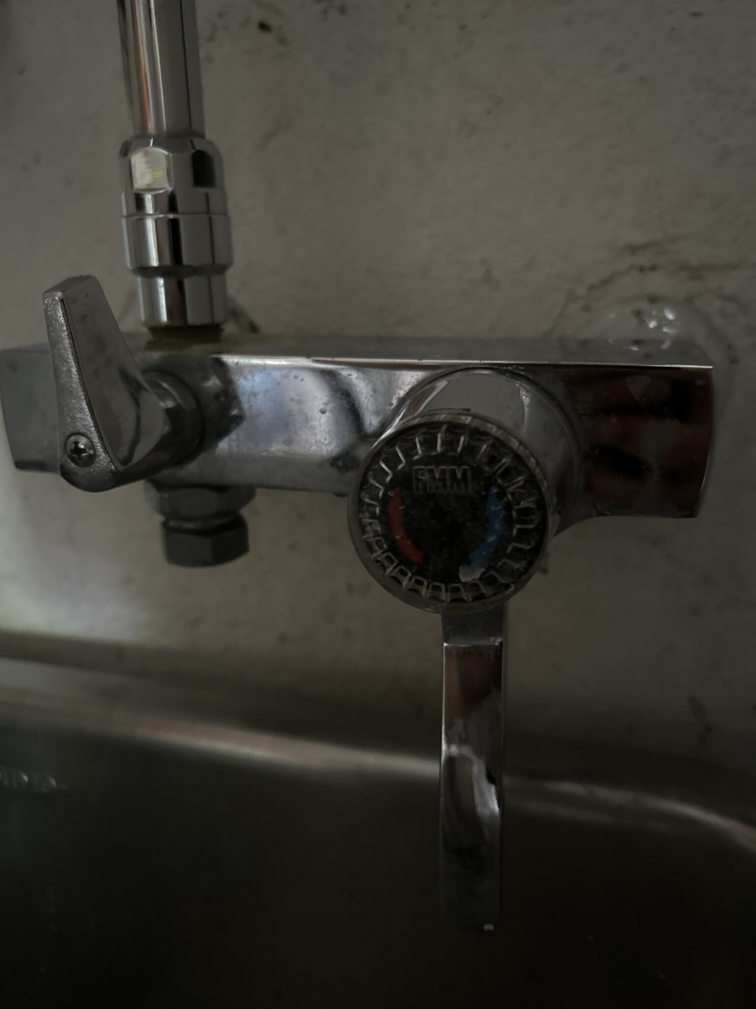

vad är det för fabrikat på blandaren ?
jag gissar på fmm mattsson
Kökskran med blandare mot en vägg, text indikerar varumärke, glänsande metall i fokus.
Ja, det står det på kranen iaf!
T tergo skrev:
kan vara en från 4000 serien
fråga [länk]
Toppen, tack för hjälpen!

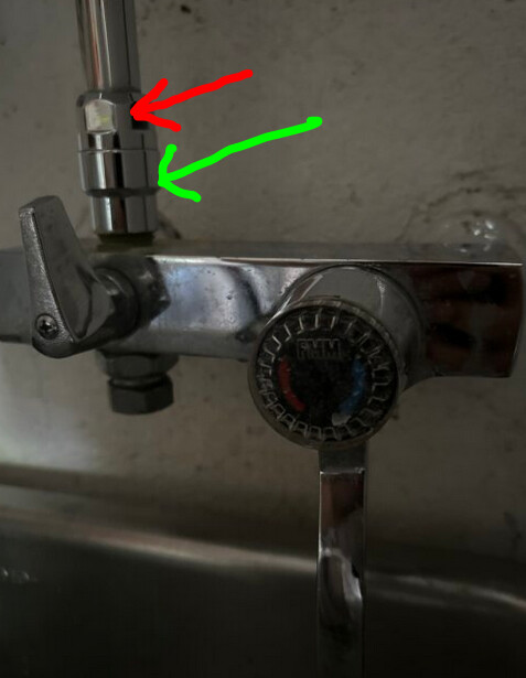

Lossa först muttern som röd pil pekar på.
Denna tätar antagligen med gummipackning.
Kontrollera hur den den ser ut!
Lossa sen "förstoringen" som gissningsvis är G15/M22 (eller M26).
Där under sitter det antagligen en fiberpackning mot duschblandarens 15-gänga som pekar uppåt.
Kontrollera hur den ser ut!

Toppen, tack för hjälpen! Ska se hur det ser ut!
Krilleman
Krilleman Krilleman skrev:
Nippeln misstänker jag är denna efter lite mer efterforskning...
[länk]
  • Används för att montera ospärrade pipar med utv. gänga M26x1,5
  • Invändig insex 12mm för lossa & dra åt
Så bra! Jag ska kolla om det är den!
