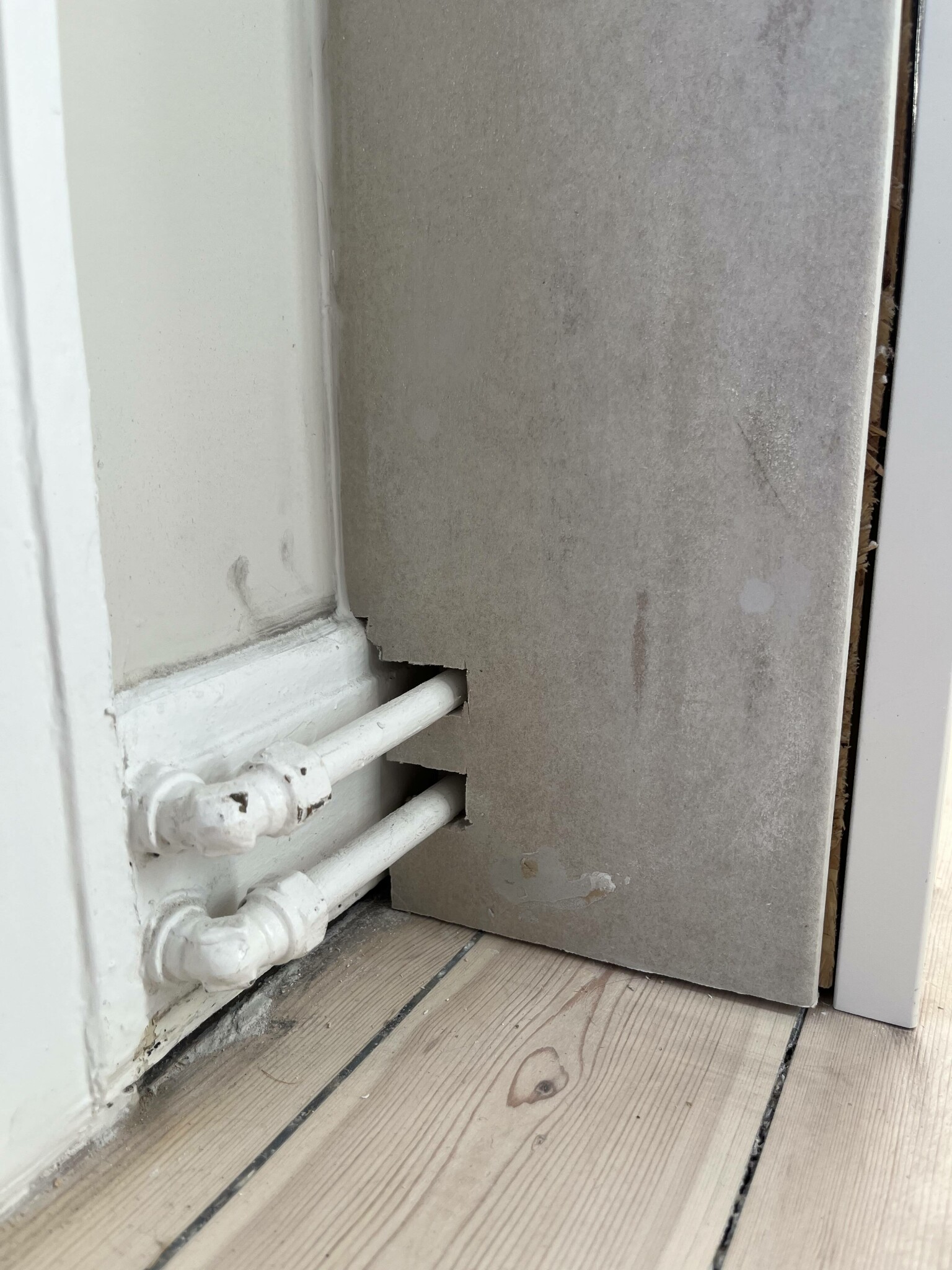

Hur tätar jag bäst här där rören går in i väggen?
  • Gammal vit elementrör, trasig grå vägg, trägolv. Renoveringsbehov synligt, sliten interiör.
Fogskum, spackel, akrylfog är några förslag.
Okej. Har både akrylfog och spackel, vilket av dessa två lämpar sig bäst för detta?
Om du ska ha golvlist på den nya väggen bör ju listen täcka hålen och du kan nog hoppa över tätningen, borra och såga ut noggrannare i listen och täta med målarfog innan du målar listen så döljer du nog det där.

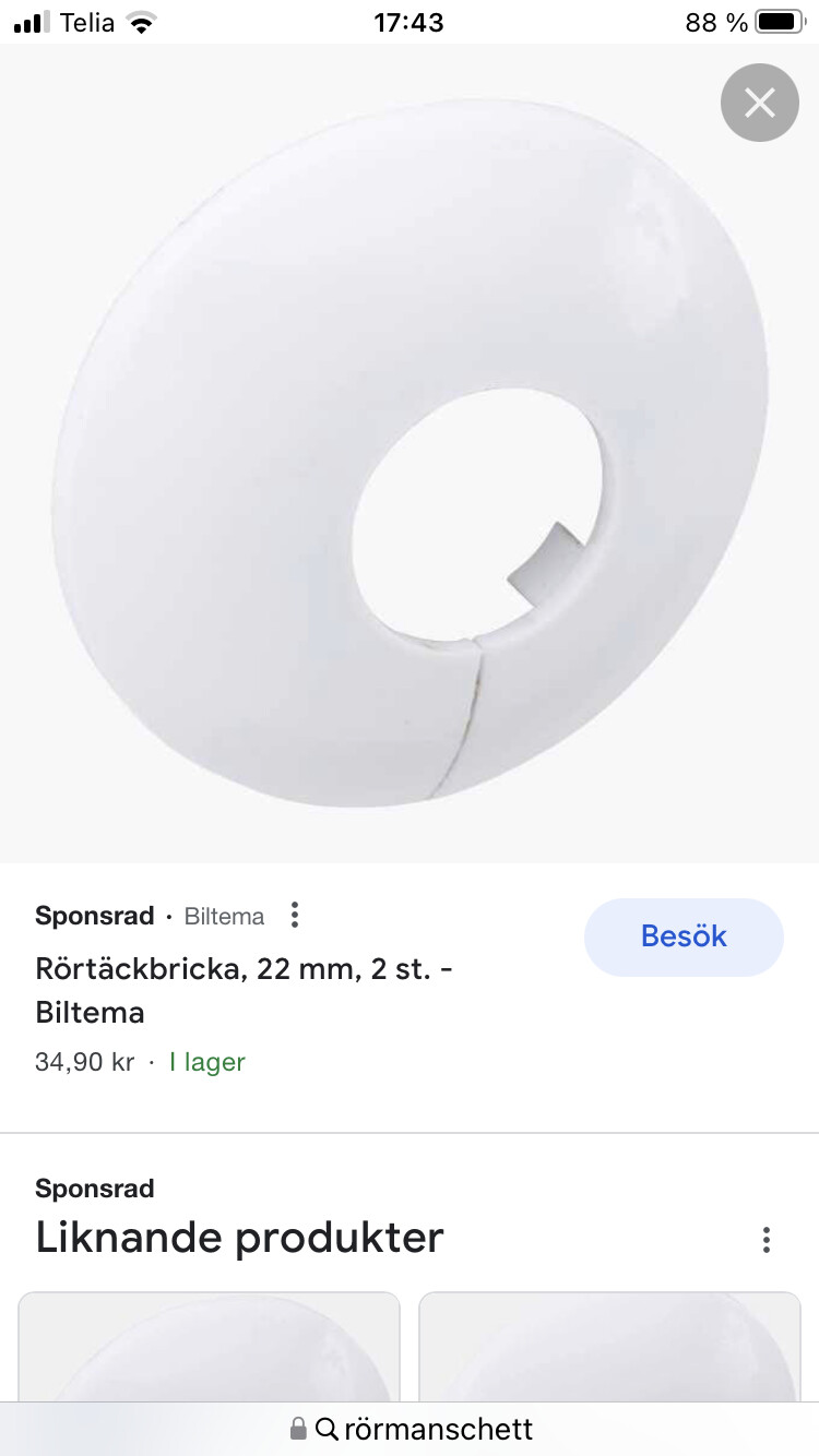

Vit rörtäckbricka, smartphone skärmbild, onlinebutiksannons, Biltema, byggmateriel.
Just det, det tänkte jag inte på. Men jag kommer ju behöva såga ut listen likadant som gipset är ursågat ungefär?
Nja, du kan göra det betydligt snyggare. Borra två hål för rören, sen kapa listen mitt i hålen och lirka in den ena biten bakom rören och sätt ihop. Spackla/foga ev ojämnheter
