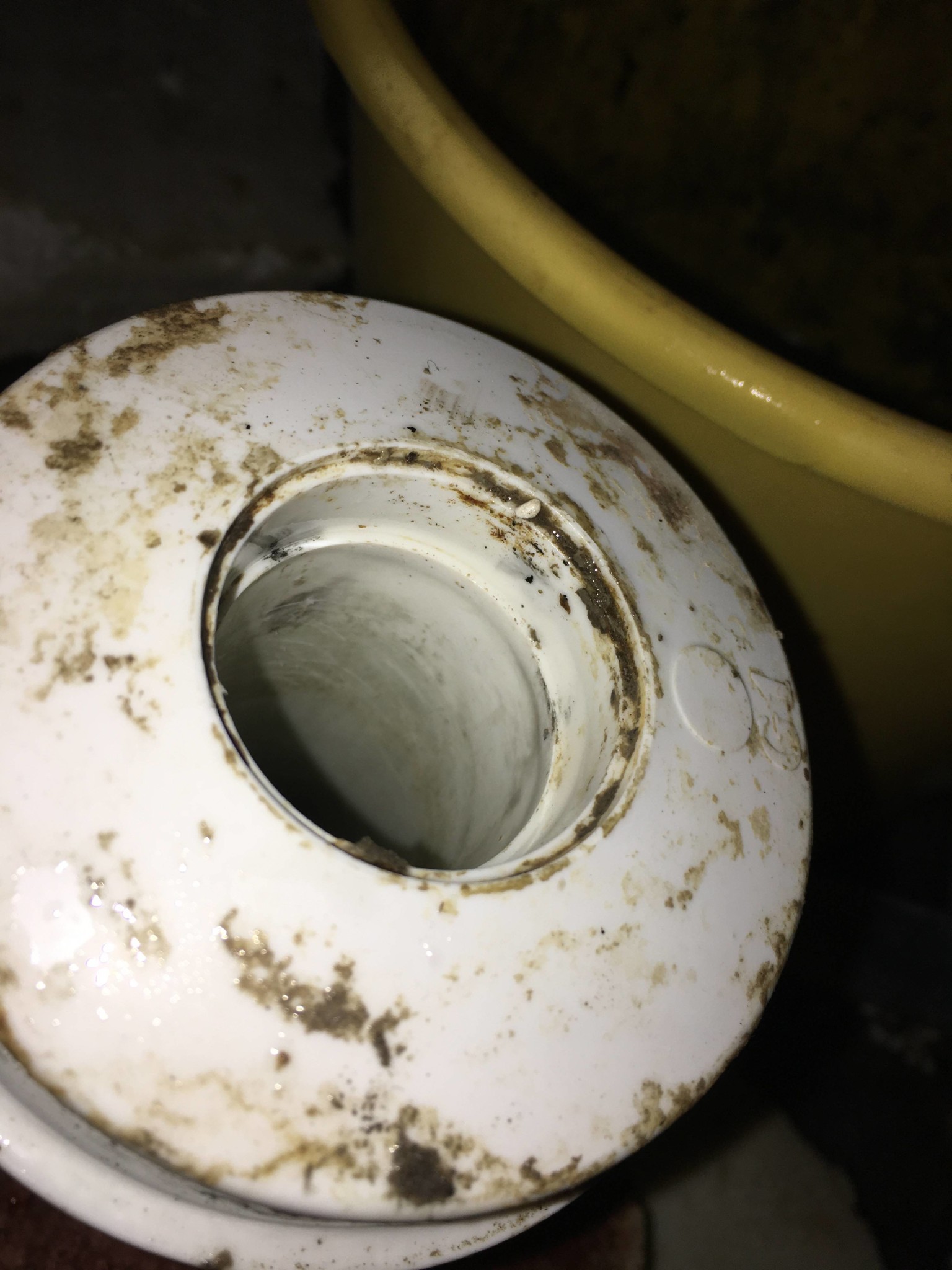

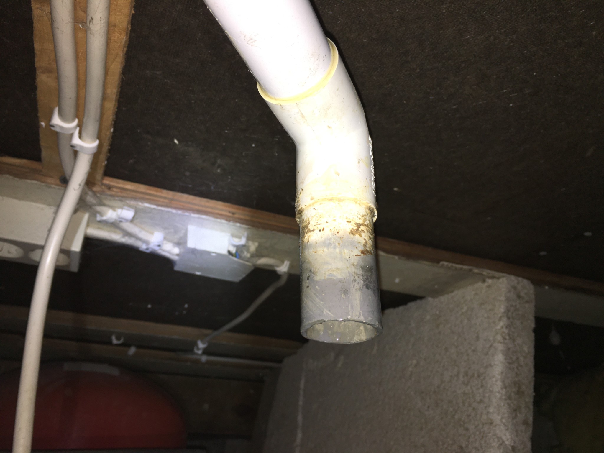

Var nere i krypgrunden för ett tag sedan och upptäckte av en slump att det läcker vatten från avloppsröret när man spolar i handfatet. Läckan sker vid adaptern som kopplar det smala röret från handfatet till det bredare röret som leder vattnet till kammarbrunnen.
Jag tog bort den delen och rensade rent då det samlats en del guck däri och läckan försvann nästan. Nu läcker det endast om man fyller handfatet och sedan drar ur proppen. Så inget jätteproblem för stunden, jag har satt en hink under för att fånga det lilla som eventuellt kommer rinna ut men jag vill gärna ordna en permanent lösning.
Bilderna visar vart det läcker.

Funderade på det men hade hoppats på något som är enklare att avlägsna när det behöver rensas.I InsidersUnited skrev:
Jag glömde nämna det men det är nämligen mer än bara en enkel adapter från liten → stor, det verkar vara ett vattenlås också där det samlas en massa guck.
Är det vanligt att man har två vattenlås? Ett vid handfatet och ett längre ner, i krypgrunden i detta fall?
Jag har dålig koll på sånt här så det kanske inte ens är ett vattenlås men det påminner i alla fall starkt om det jag hittar under handfatet fast att det är lodrätt istället för L-format.
Mycket ovanligt och fungerar vattenlåset under handfatet så behövs ingen extra vattenlås.Tvärt om så orsakar med problem med vattenflödet från handfatet. Det är troligen också orsaken till att det pyser vatten där. Så det ska troligen bort.T Trunk skrev:
Men fota lite tydligare och lägg upp så kan vi lista ut vad det är för något.

Ja det är nog bättre utan det där, gucket spolas ju då direkt ut i avloppsnätet ) Tar du bort den och fortfarande har problem, kan du nog ha ett begynnande stopp nedströms.

Jag var kanske lite otydlig. Läckaget kommer för stunden inte för att den var full med guck. När vattenlåset var full med guck så droppade det mycket rikligt när man spolade vatten men jag gjorde rent det och numera droppar det endast litegrann när man fyller handfatet med proppen i och sedan tar bort proppen.
Det bubblar/spottar/fräser upp vatten från själva övergången från det lilla röret till vattenlåset. Det är någon ~halv millimeters glapp vid övergången och när flera liter vatten kommer samtidigt håller det helt enkelt inte tätt.

Ett smalt rör från handfatet går genom golvet ner till krypgrunden där det vinklas 90 grader för att hamna i ett horisontellt läge. Röret går med svag lutning ca en halvmeter då det på nytt vinklas 90 grader och går nästan omedelbart till vattenlåset (det är vad som syns på första bilden). Vattenlåset i sin tur sätts i det större avloppsröret som sedan mynnar ut ur krypgrunden.

Detta beteende är helt förväntat när någon felaktigt har installerat två vattenlås efter varandra. När vattnet rinner in i röret mellan vattenlåset har luften som det ersätter ingenstans att ta vägen. Då uppstår ett övertryck så att luft med vattenstänk pyser ut i minsta glipa. Vattenlåset i krypgrunden ska bort.T Trunk skrev:
