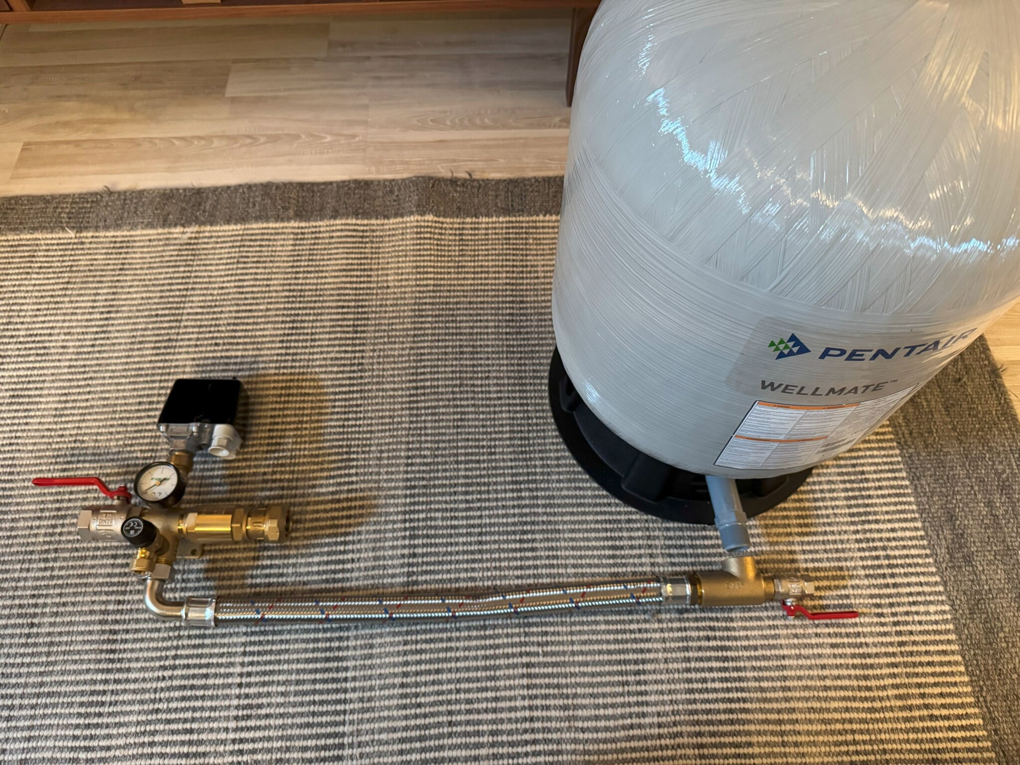

Hydropressen gav upp på ett spektakulärt sätt för ett tag sedan och vidare såg jag att manometern var trasig och tryckströmbrytaren behövde även den bytas.
Så jag köpte nya delar. Problemet är att jag har dålig koll på hur man kopplar ihop allting på ett tätt sätt och jag har några frågor om delarnas funktion också.
Jag bifogar ett gäng bilder ifall det underlättar.

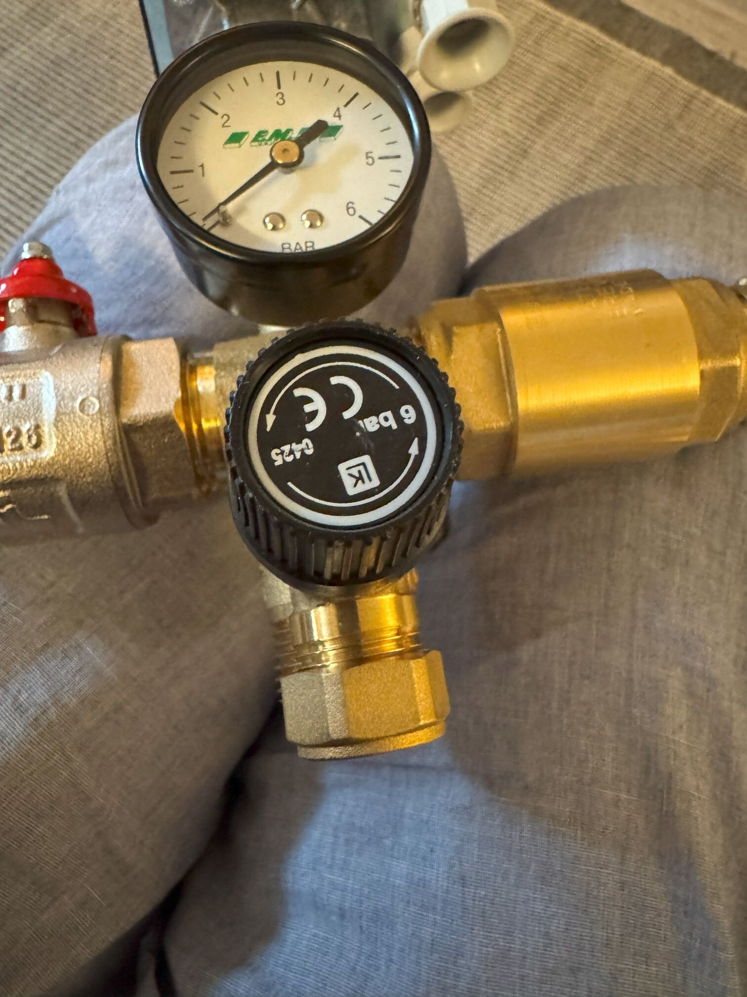

Så som jag tror delarna ska sitta ihop enligt bilden på produktsidan

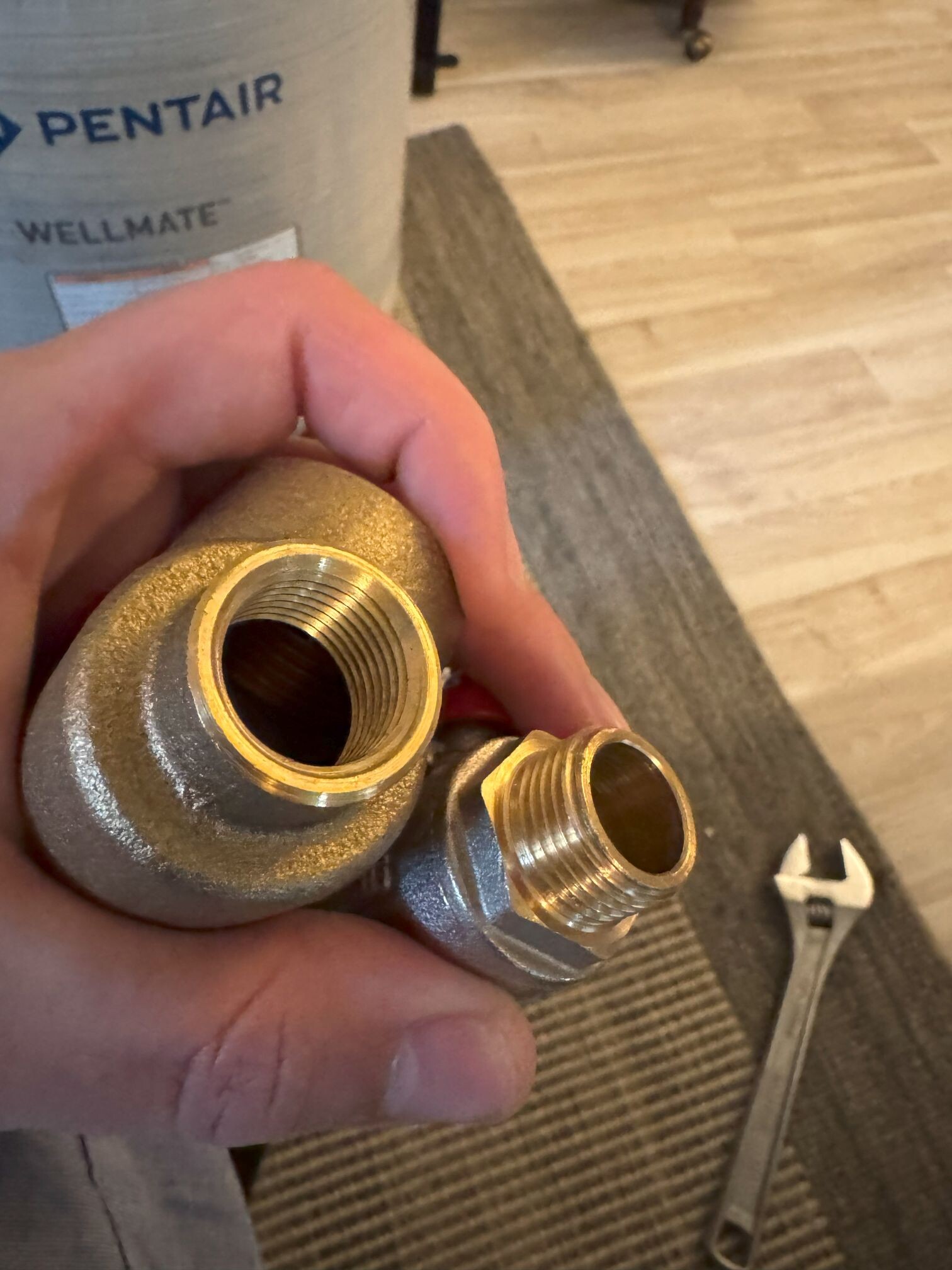

De flesta kopplingar ser ut såhär, då antar jag att det är lin och pasta som gäller?

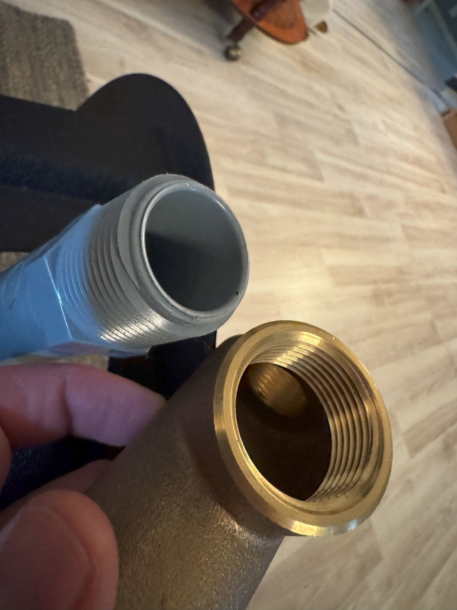

Hur är det när det är plast, fortfarande lin och pasta?

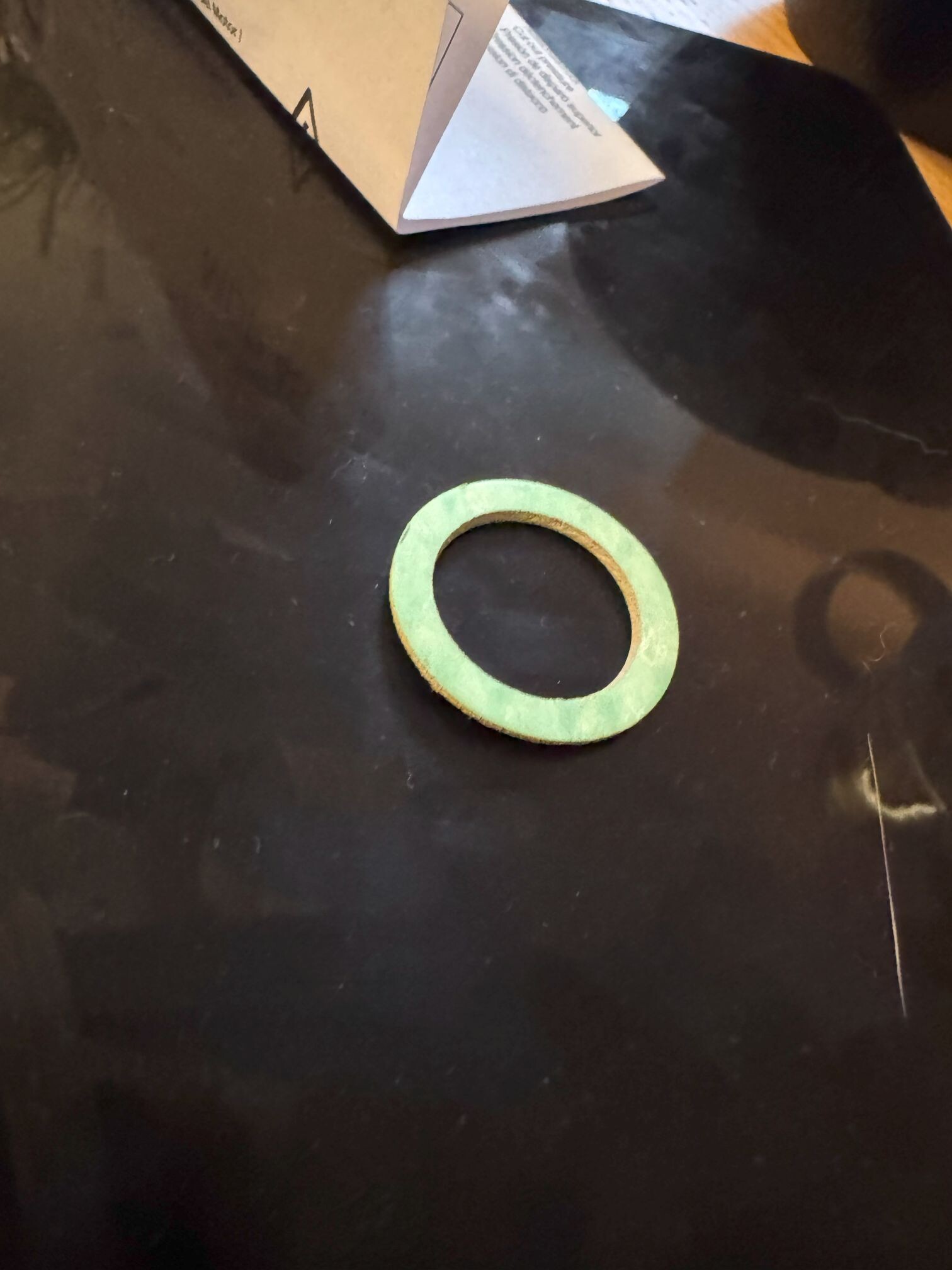

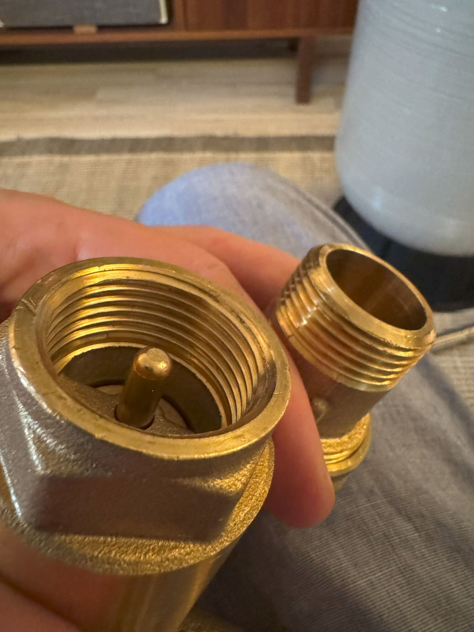

Här då, är det tänkt att den lilla tätningsringen (om det är det) ska läggas emellan och att inget annat behövs? Ska jag dra åt för kung och fosterland eller bara lite lagom?

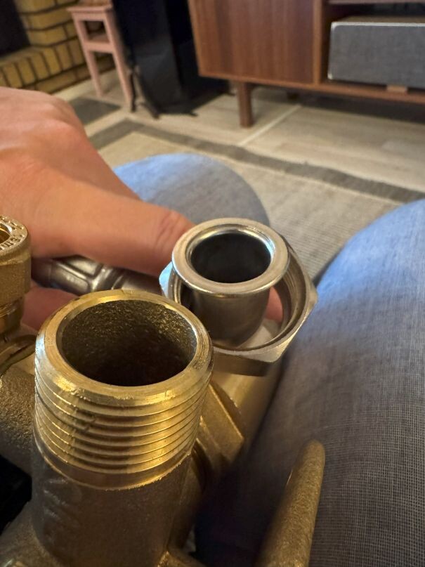

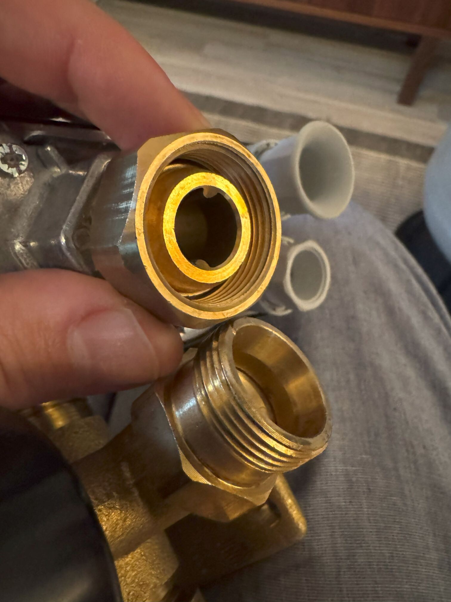

Ytterligare en koppling jag inte känner igen. Lin och pasta? Ingenting? Något annat? Tänker att den ena delen ser ju nästan ut som en delad cirkel.

Eftersom jag inte kan så mycket tog jag det säkra före det osäkra och köpte ett kit som sagt. Med kitet kom en backventil och något jag inte vet vad det är, någon sorts övertrycksventil kanske? Något sådant fanns inte bland alla rören i krypgrunden. Fyller de någon funktion eller kan jag glatt strunta i dem om jag inte vet om jag behöver dem eller inte?

Just backventilen tänker jag att man skulle kunna skippa. Vill minnas att systemet håller vattentryck hyfsat länge även vid strömavbrott, det borde väl tyda på en backventil någonstans mot pumpen till?
Och om syftet med den större kulventilen är att kunna serva delarna efter, borde inte backventilen då sitta innan kulventilen?

Du kan använda lin och pasta på alla dina gängade delar där det inte är mutter och konisk tätning eller plant med fiberbricka. I fallen där inte gängan ingår i tätningen är det ändå bra att du lägger lite pasta på tätningsytorna och inte fel med en aning på gängorna där heller.
För att inte dra på oss synpunkter kring lin vid din gängade plastdel ut från kärlet kan vi säga att det är bra med tex gängtape där även om det inte spelar någon roll vid utvändig plast invändig metalldel. Oavsett vad du väljer där var relativt sparsam med lin eller tape när det gäller plastgängor och se upp så du inte får snedgänga. Bäst kanske om du drar dit kranen först och sen kompletta T-röret mot kärlet och sist slangen. Var noga med att hålla emot i plastdelen när du drar dit delarna så den inte bryts eller skadas.
Montera alla delarna som på din första bild finns ingen anledning att hoppa över något nu när du har allt. Finns inget där som är helt eller direkt onödigt.
