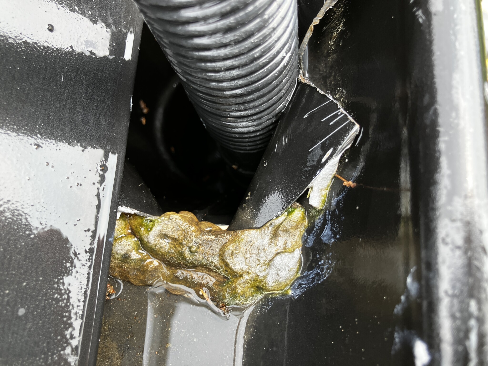

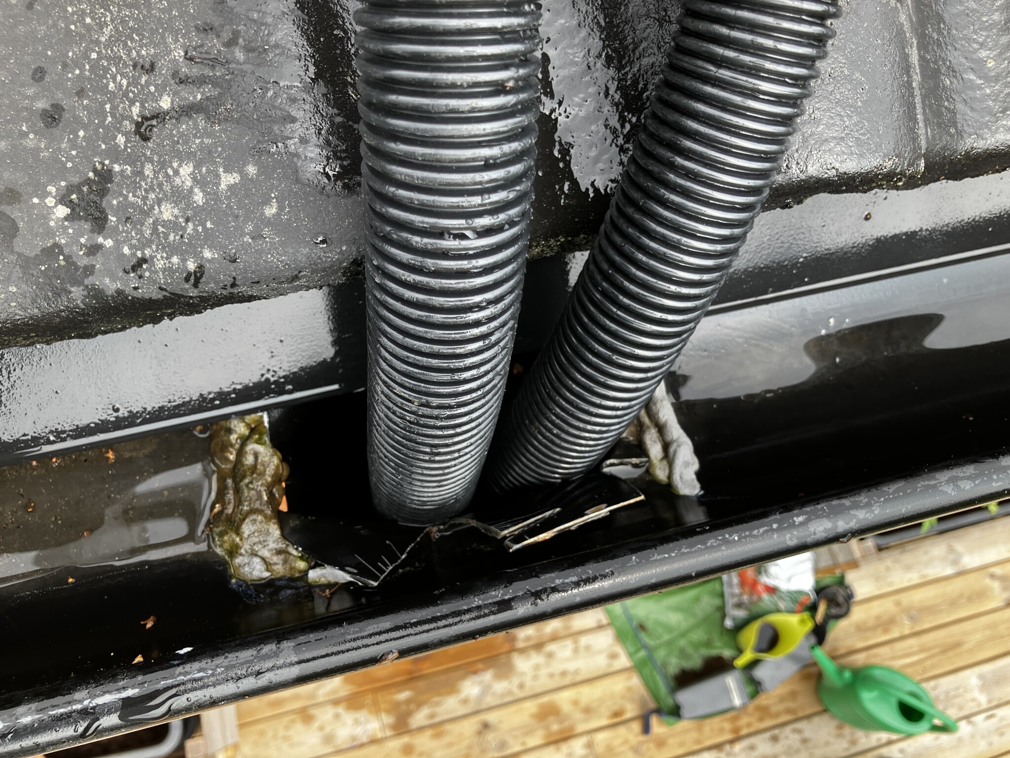

Jag har monterat en solfångare på vårt tak för att värma poolvattnet under soliga dagar. Slangarna till detta går genom ett "fejk" stuprör och igenom hängrännan. Placeringen är precis mitt på hängrännan i längsled, och därmed rännans högsta punkt (i vardera ände av rännan finns de riktiga stuprören som är kopplade till dagvattnet) så det är inte något problem att vatten tar sig ned i stupröret. Däremot samlas det väldigt mycket skräp där, framförallt de förhatliga björkfröna och annat mög.
Så här ser det ut:
Det gråa är butylmassa som jag kletat dit för att minimera risken för att vatten tar sig ned om det skulle bli något hinder i hängrännan, vilket fungerar bra som syns på bilderna. Det är ingen katastrof om det kommer ned lite vatten, marken är mycket genomsläpplig här och det blir ju inga mängder alls att tala om.
Dock skulle jag alltså vilja hitta något bra material att täta runt själva slangarna för att slippa skräpet som blåser ned där. Jag vill inte att det ska bli en permanent lösning, då jag vill ha möjlighet att dra ur slangarna om det skulle behövas. Det handlar ju bara om att hålla borta skräp, så jag har tänkt i banorna att använda typ vanlig gullfiberisolering...men den kommer ju bli vattendränkt och risken är väl att fåglar norpar den för att bygga bo.
Så är det någon som har förslag på ett lämpligt material för detta ändamål?

Smart med påse! Jag har funderat på fogskum, men i och med att det är utomhus och väldigt solexponerat har jag avfärdat det. Fogskum brukar inte vara så väderbeständigt.
Tar med mig förslaget och ska fundera på ifall det är genomförbart med tanke på att det är ganska trångt runt slangarna. 👍
Ja du har kanske rätt, man får kanske "spärrmåla" den färdiga pluggen med något uv-beständigt.P Paxman skrev:
En annan variant är ju att köra samma metod men byta folskum mot takfog eller annat mer beständigt. Helst vill man väl ha tvåkomponent för att få acceptabel torktid.
Ev ta insektsnät av metall och klipp till lämpligt format och stopp ned i hålet
Dvs så nätet hindrar skräpet men låter ev vatten sippra igenom.

Insektsnät är också ett hyfsat alternativ...dock är det nog rätt svårt att få någorlunda tätt.
Egentligen skulle jag vilja använda skumgummi...men det vet jag av tidigare erfarenheter inte håller alls bra i solen.
Jag är i det där läget som jag tror att många av er känner igen...att man vet att en lösning finns precis bortom ens medvetande...men man når den inte. 😆 Jag är helt säker på att det finns ett material som är perfekt för detta ändamål...men jag kommer inte på det bara.
