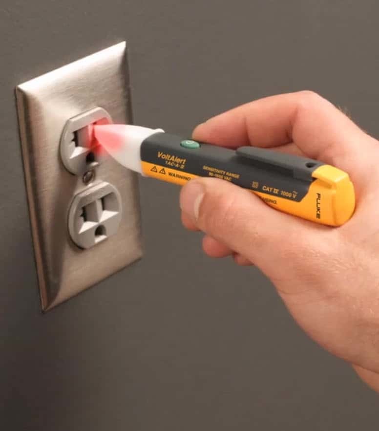

Har en sånn som avbildat, funkar detta och hur går man då frem?

Hmm, ok. Men vad behöver man ta reda på om dessa kablar för att installera en ny ljusströmbrytare? Så långt vet jag att det inte finns någon neutral här verkar det som.
Kolla med testpennan vilken av sladdarna de alltid är spänning på även när lampan är släckt. Då vet du vilken som är fas och vilken som är tändtråd.
Du är kungen, det ska jag göra, är det säkert att köpa versionen utan neutral innan jag testar då?
