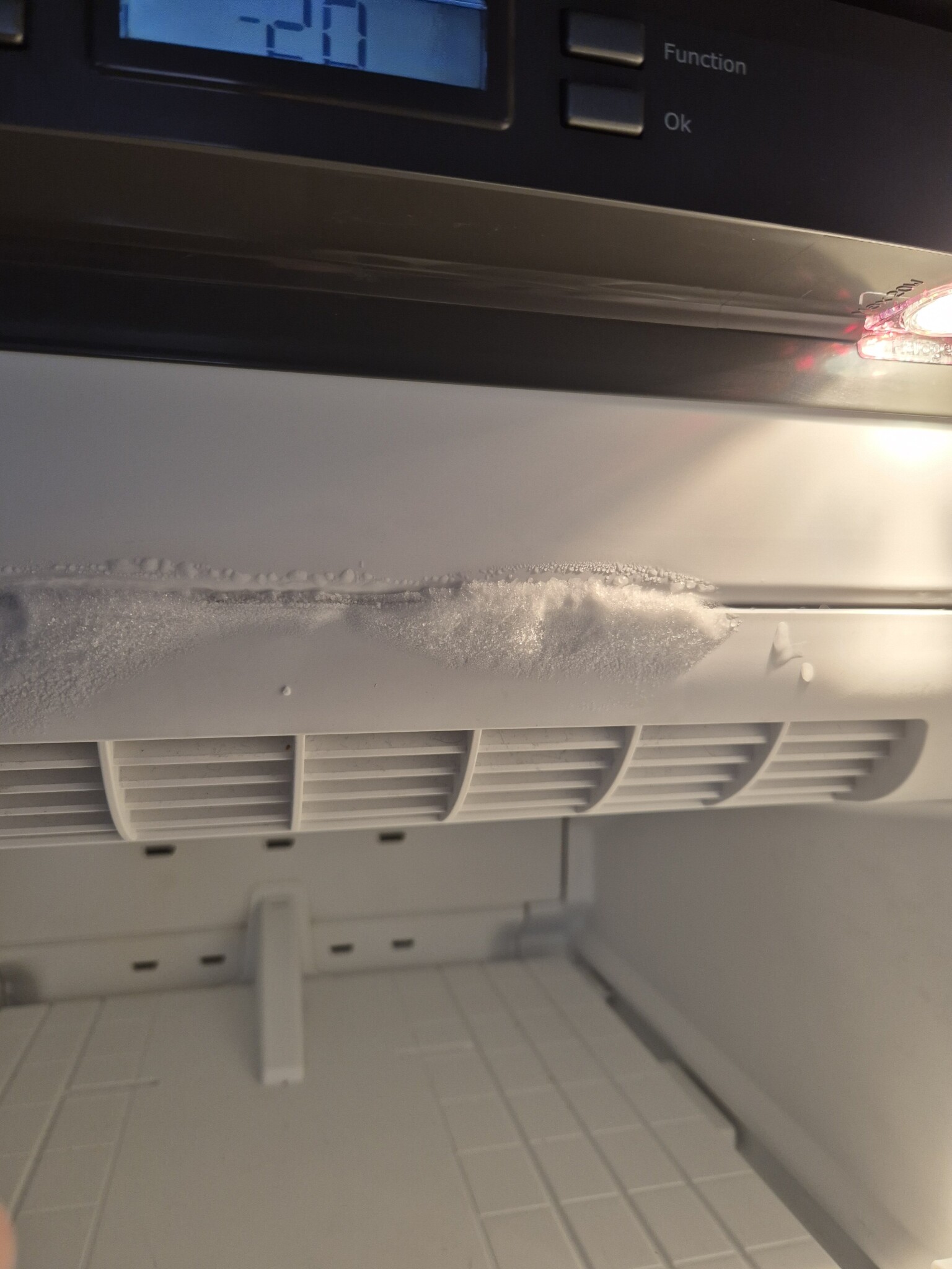

Skrivfel det var onsdag strömmen kopplades på, torsdag em minus 20, stoppade in 2 elektroniska tempmätare, sladen ca 2 mm, öppnade frysen nu, fredag fm, frost på fläktgallret, kan kablarna har gjort det, tog bort dom,
Isbehållaren ser ut att vara riktigt inskjuten
Mvh Kylfläkt i frysen med frostavlagringar och digital display som visar -20 grader.
