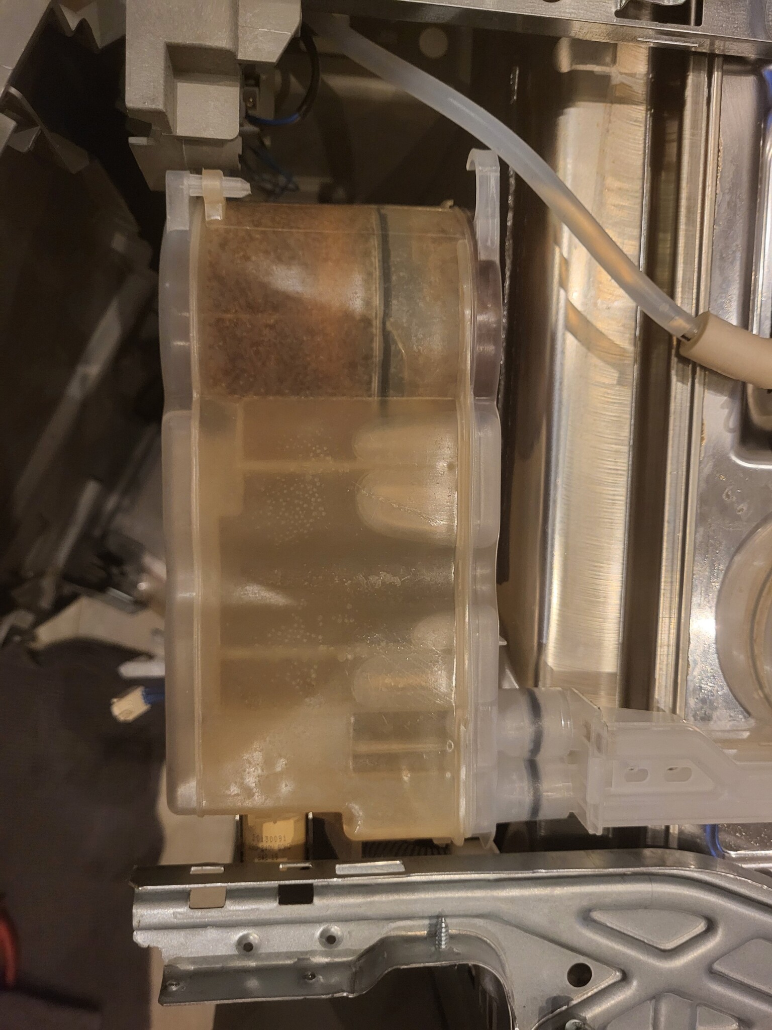

Min diskmaskin från Ikea (Renodlad) visar felkod i40. När sidoplåtar och bottenplåt lossade såg jag att avhärdaren var riktigt smutsig. Är det någon som vet hur man tar loss den? Elsladdar är urkopplade.
  • Avhärdare i en Ikea-diskmaskin, synlig efter att sidoplåtar och bottenplåt tagits bort, visar smutsansamlingar. Elsladdar är urkopplade.
Första frågan är: använder du denna alls?
Vår vatten är relativt mjukt och vi har aldrig använt avhärdningsfunktionen på någon av de ca 3 maskiner vi avverkat hittills på 25 år.
Här är det hårt vatten och ser att det är smutsigt i vad jag tror är avhärdaren när jag kikar på sprängskissen.
Fick loss den nu men nu kommer nästa fråga om någon vet hur man tar isär den för att komma åt smutsen.
Förstår nu att den inte går att ta isär utan det ska vara avjoningsmassa i behållaren.
jonväxlarmassan (katjonväxlare) brukar vara i form av små pärlor och ofta har en smutsbrun färg som kan variera lite beroende på vilka typer av joner som är absorberade.
