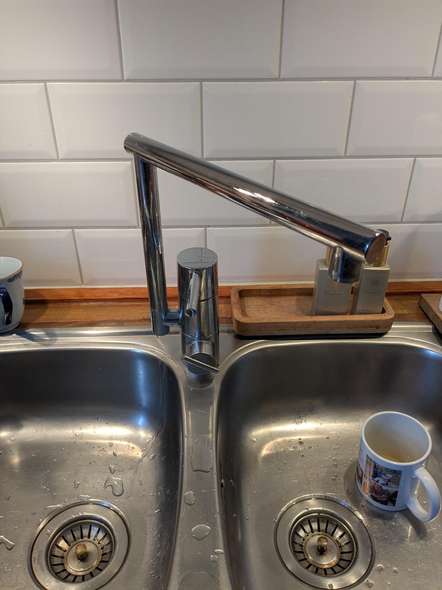

Kökskranen har nyligen börja läcka, se bild. Jag begriper dock inte hur jag får isär kranen. Någons som vet?
  • Kökskran i stål ovanför dubbel diskho, med vattenstänk och en mugg i en av hoarna.
  • Kökskran i metall med läckage vid handtaget, fotograferad ovanifrån med en diskbänk i bakgrunden.

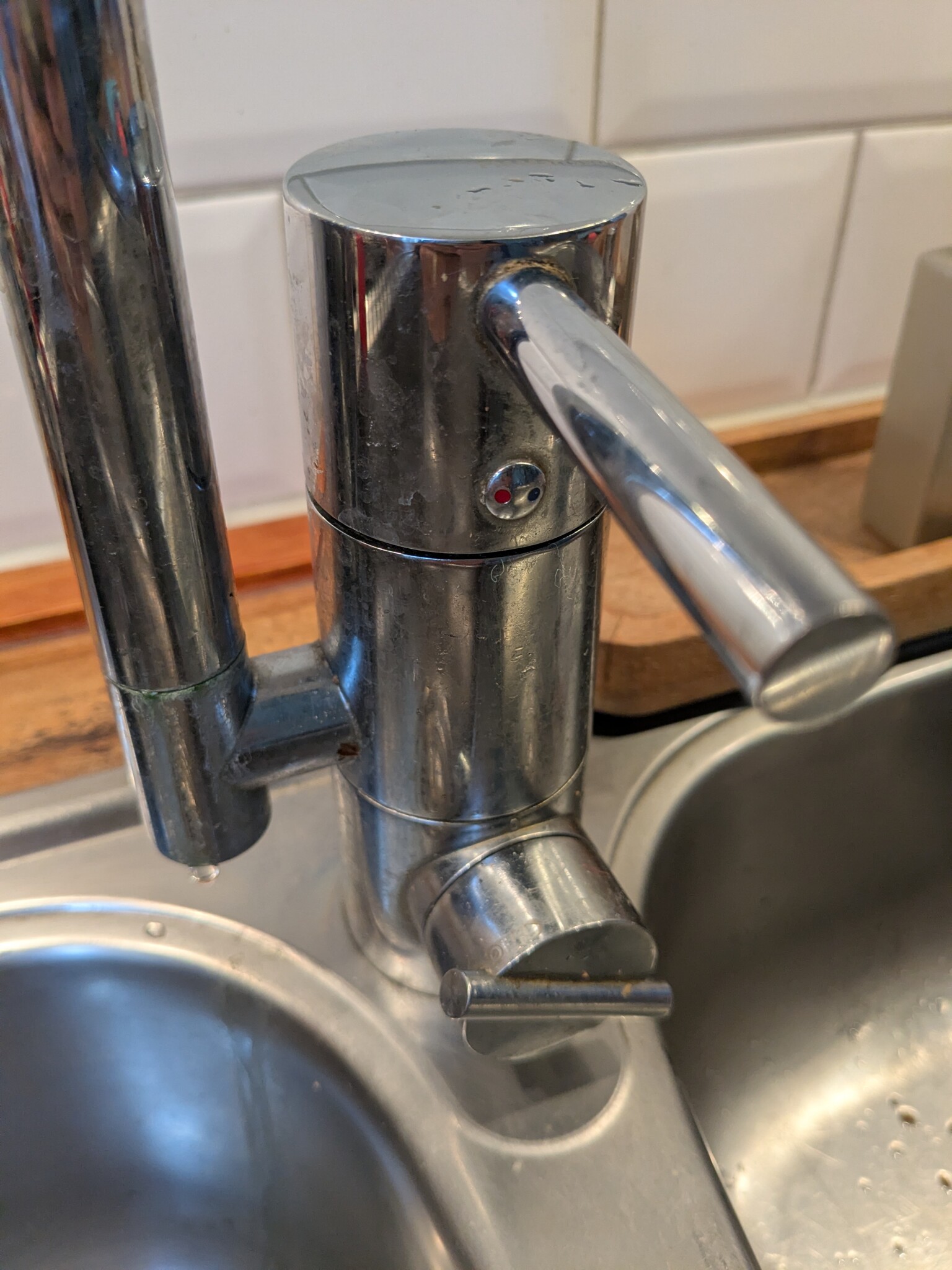

Det kan vara så att den lilla biten med röd och blå prick ska pillas bort och att det sitter en liten insexskruv bakom den. När den är lossad så kan du lyfta av överdelen.

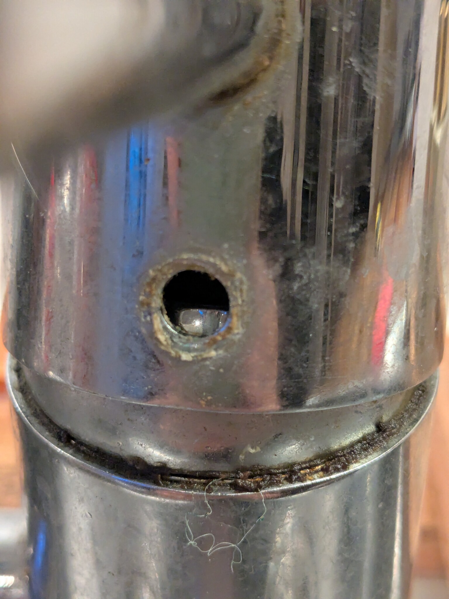

Tack för svar! Tog bort den röd-blå biten men det satt inget bakom som liknar nått att skruva på vad jag kunde se. Tog bild men svårt att se. Det är en FM Matsson blandare. Kanske kan hitta nått där?
  • FM Matsson blandare med avlägsnat röd-blå lock, visar insidan av metallröret med en öppning där inget är synligt för att skruva.

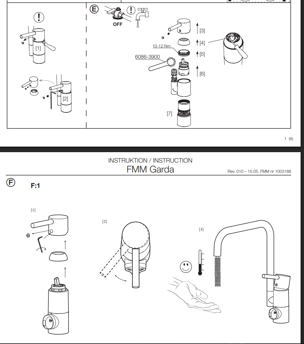

Garda 3 eller 4 [länk]
[länk]
Tack för länkar. Är nog denna blandare men tyvärr hittar jag inget hål för insexnyckel. Skumt

Sitter garanterat där inne men kan va svårt att hitta. Ser likadant ut på många FMM blandare. Sitter väl 1-2 cm in skulle jag gissa. Har du en insex i storlek 2-3mm nånstans så prova dig fram.

Om den nu inte saknas helt förstås. De brukar kunna sitta rejält hårt fast även om man lossar skruven, samlas en massa kalk och ärg. När man fått lossat skruven något varv så får man rucka loss den. Ibland måste man bända med något varsamt.
