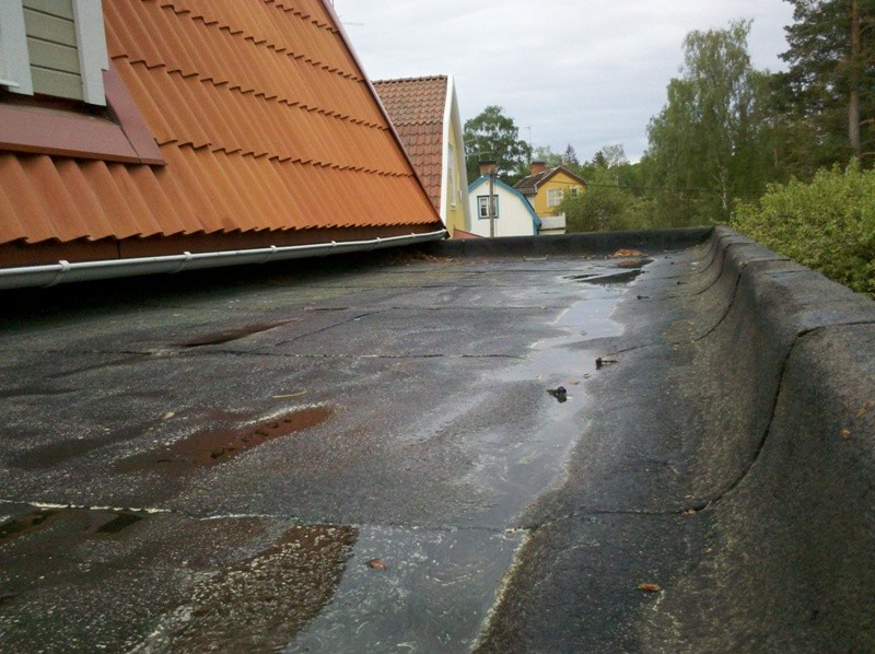

P
Takläggaren vill lägga ny papp på den gamla men det är väldigt ojämnt och vatten blir stående så det kan väl aldrig bli bra?. Det är endast 1 grads lutning så inte mycket till avrinning. Var och kände lite och försökte lyfta på pappen men det sitter som betong, hur ska man göra för att få bort den om det behövs. Tak1.jpg
Barkspade kanske?
Det är i det närmaste en omöjlighet att få bort den utan att skada undertaket
Det vanliga är att lägga ovanpå det gamla,o det blir tätt om det är rätt utfört

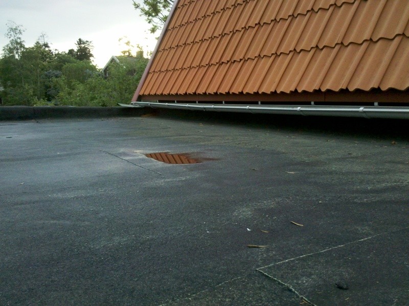

P
Tätt blir det säkert men vad gör takläggaren med alla gropar där det blir vatten stående?
Ingenting,
Ett alternativ är att lägga nytt tak på det gamla med lite lutning ,(Sadeltak)
P
Jag har funderat på det men det är mycket arbete för 1-2 graders extra lutning . Finns inte så mycket plats att höja taket och att dra upp det högre en tegeltaket tycker jag inte ser nåt vidare ut.

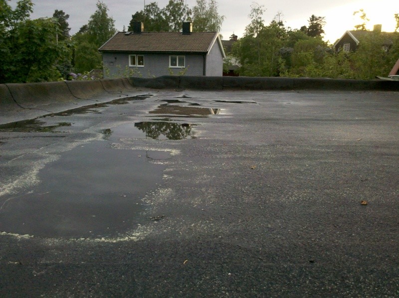

P
Kanske bättre och bara låta det vara, på med ny papp så håller det 20 år till och lägga tid och energi på roligare saker :)
Ja vattenpölar gör inget

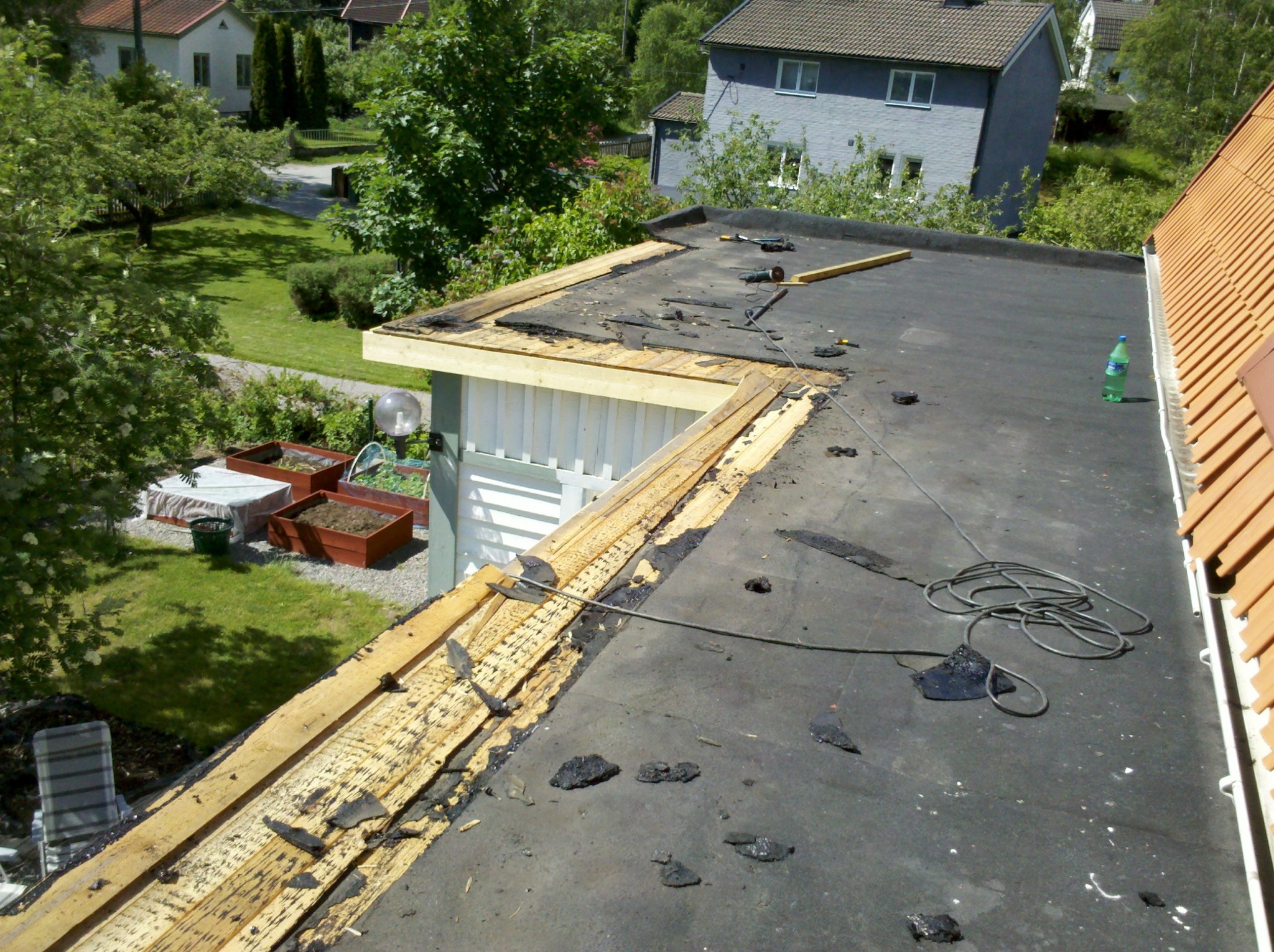

P
Tog ledigt idag då solen skiner och imorgon hotar de med regn. Hur som helst går det framåt. Ett jäkla slit, räknade till 6 lager papp, 2cm tjockt! Nu får vi bara hoppas att takläggaren dyker upp nästa vecka. Använde mattkniv, stämjärn kofot och spett. Provade med vinkelslipen men det blev rätt smetigt :)

6 lager :eek:
Något för Guinnes rekordbok :)
Kämpa på !
