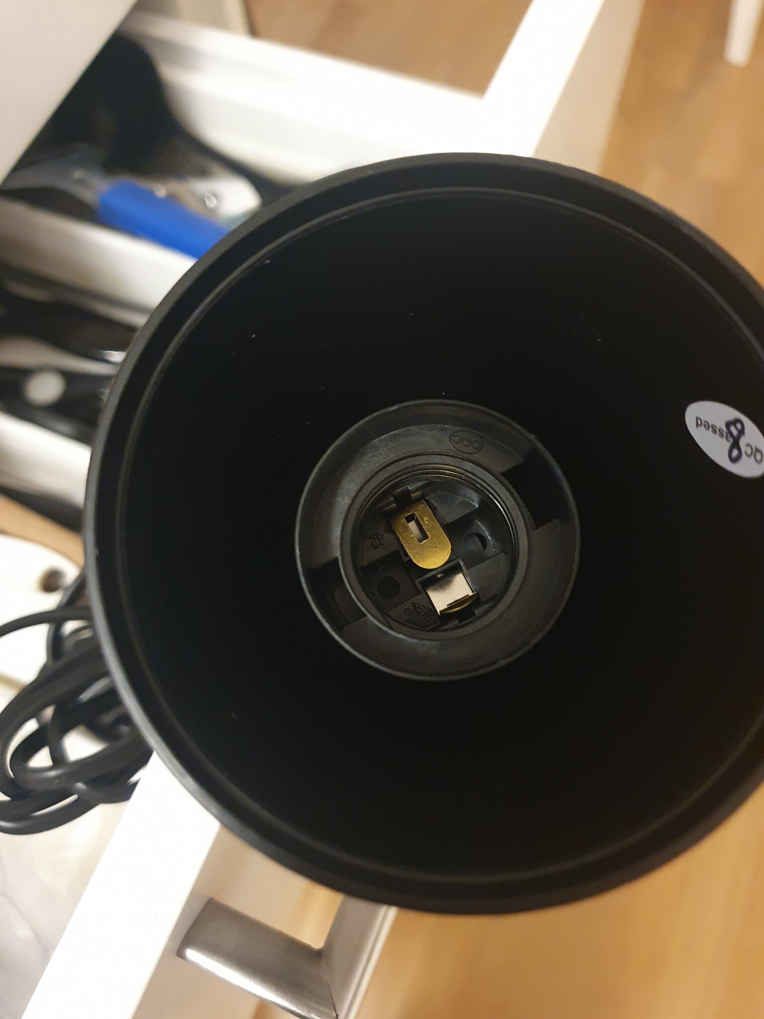

Närbild på insidan av en lampsockel utan lampa, med sladdar synliga bredvid en låda.
vill ta bort denna då jag inte ska ha belysning i lampan
Det brukar finnas en flärp nere i lampsockeln som man får trycka på med en mejsel och sedan gänga av lampkroppen. Men jag ser inget sådant på bild. Kanske sitter de i öppningarna på varsin sida lampsockeln. Därefter bör det ge sig själv hur man går vidare.
