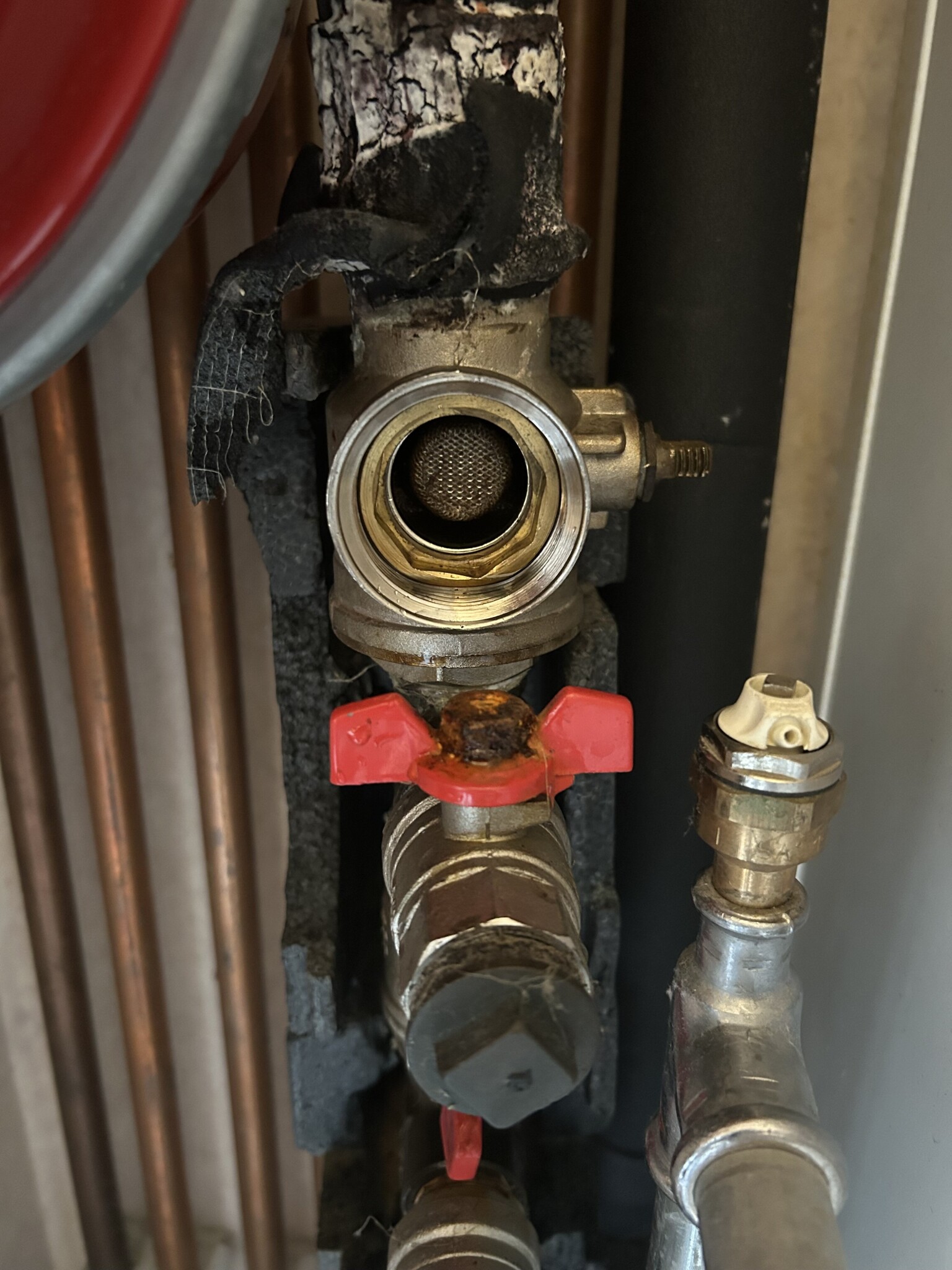

Jag har lyckats plocka ut ett annat filter som satt fast med en låsring.
Här finns ingen låsring men filtret sitter rejält. Svårt att komma åt oxå. Skulle kunna bända med en skruvmejsel men då går det väl sönder.
  • Bergvärmepumpens rördel med exponerat filter, röd ventil på koppling.
Det ser ut att vara gängat. Invändig sexkantsfattning på muttern
Ja jag ser det nu, jag får leta rätt på en. Tack så mycket 😊
Filtret är åt fel håll. Sätt tillbaka locket, vrid ventilen 180°, då kommer du åt låsringen som vanligt.
Aha, vilket jävla trix 😅. Tack som fan
