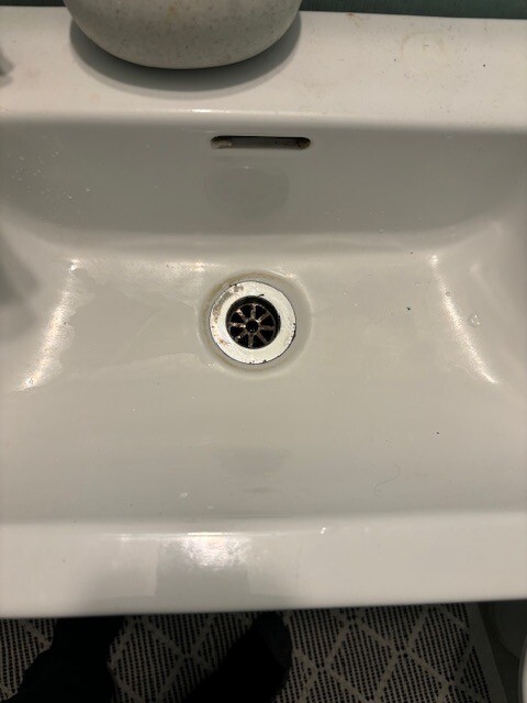

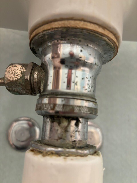

Verkar inte vara gängad? Ser ingen skruv iaf men kanske finns gängor där tvättställ möter vattenlås?
  • Närbild på en vattenlåsanslutning till ett tvättställ, med synligt rör och muttrar, där det verkar vara kalkavlagringar och korrosion.
  • Ett tvättställ med avloppshål och synlig bottenventil, sett ovanifrån. Inga synliga gängor eller skruvar kring avloppet.
Den är troligtvis gängad uppifrån i handfatet. Prova med en skruvmejsel rakt ner.
70talshusen
Lossa den undre ringen med räfflor på, sedan lossar du muttern till vänster och drar ut stången.
Nu kan du rotera hela paketet.
70talshusen
Tack för hjälpen!
Ni håller med om att den är gammal och bör bytas eller hade ni städat den istället? Läcker inte men finns otrevlig lukt från den. Vattenlåset är i keramik, säkert original från 70-talet? Är det bara att knata förbi Jem & Fix och köpa typ:
https://www.jemfix.se/vattenlaas-40-mm-s-boej/8104/9015581/
https://www.jemfix.se/bottenventil-r32-gg-carat/8112/9015826/
eller kan ni rekommendera en hemsida med bra prylar som håller och är enkla att underhålla? Jag ser att det inte finns någon tätning när man lyfter på skålen där röret går ner i golvet, hur brukar ni göra där, täta med silikon eller ingår något i vattenlåset?
