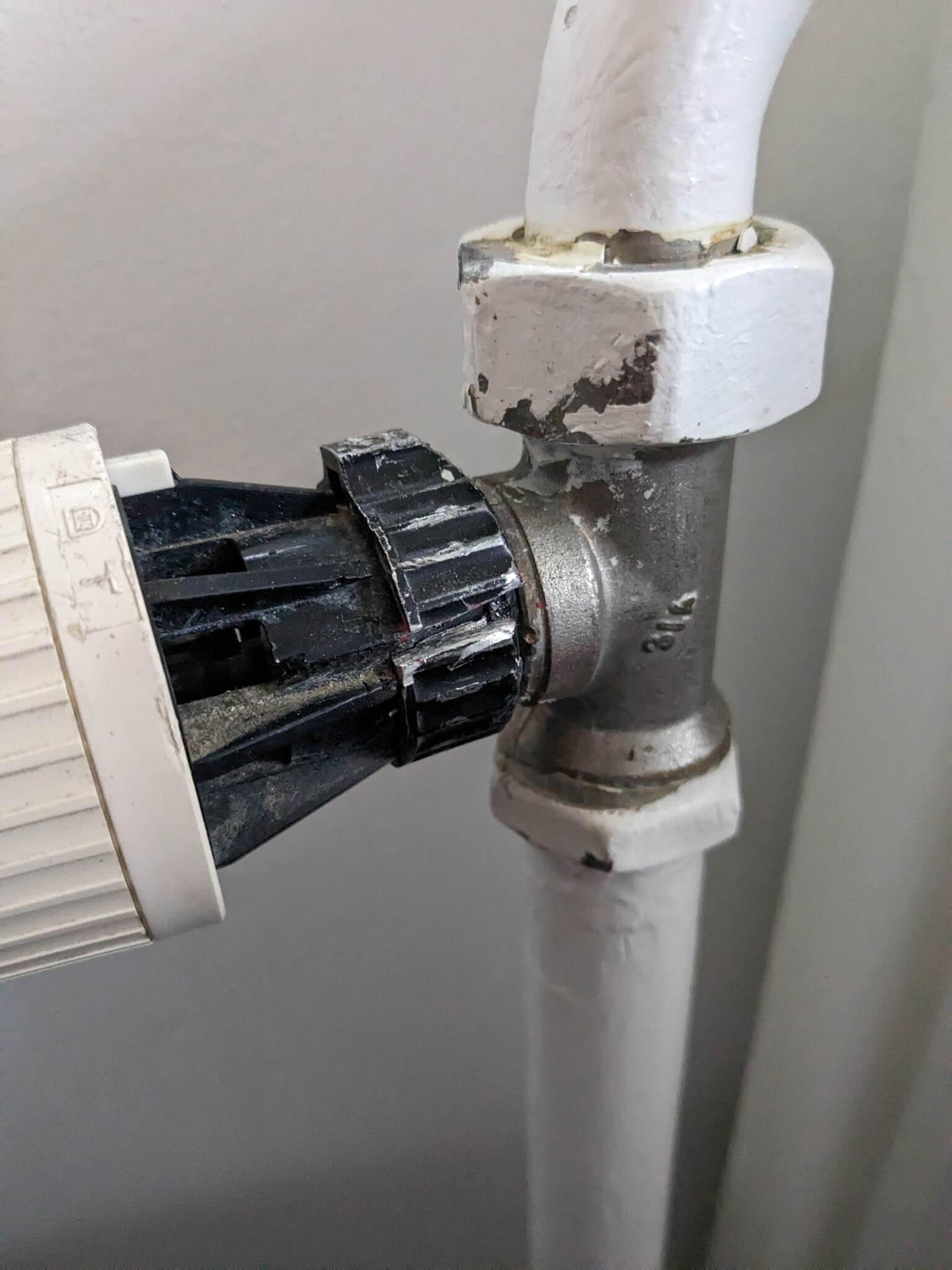

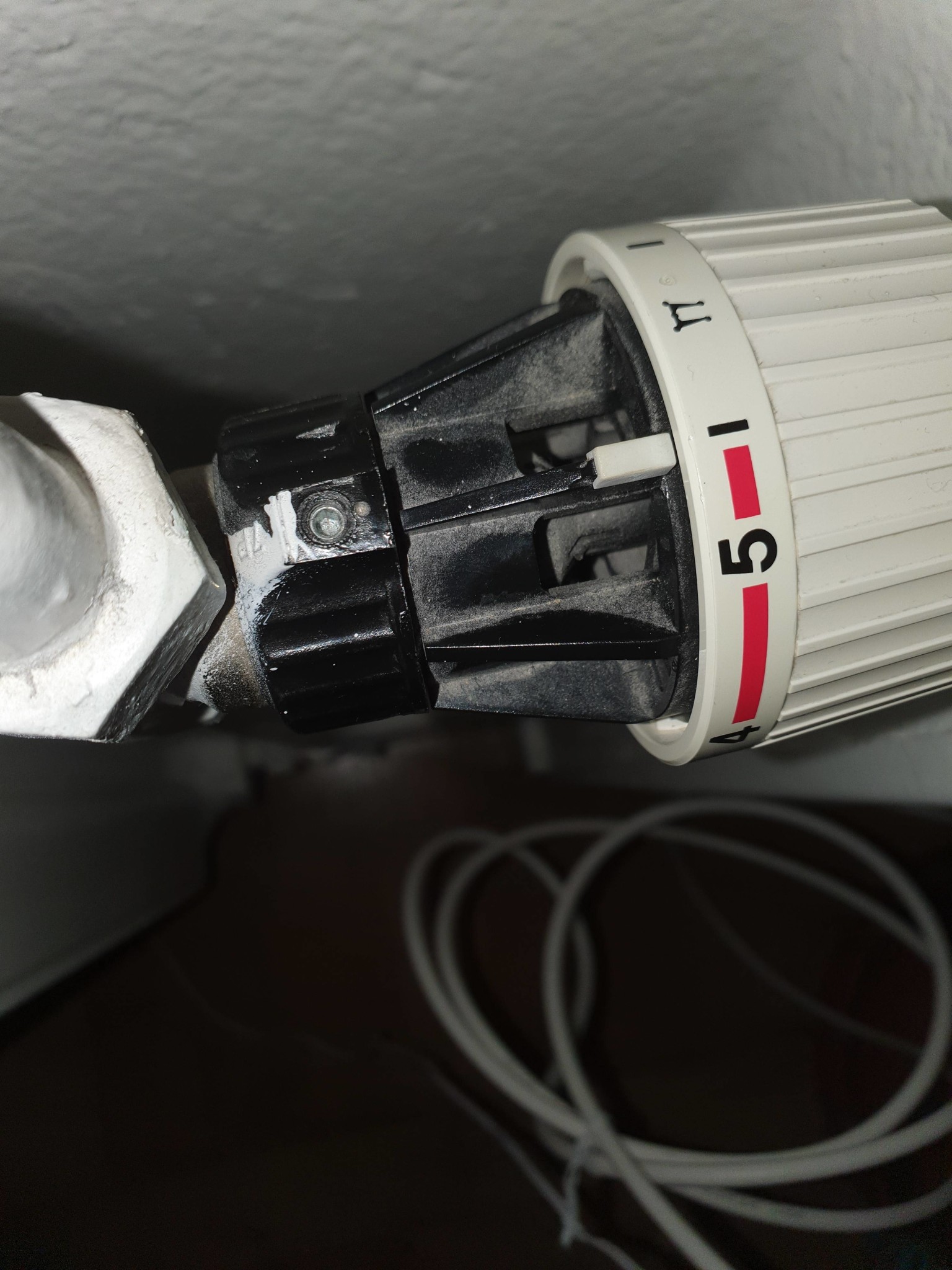

Jag lyckas inte ta loss termostaten, är det en låsbar variant som man behöver verktyg till?
Elementet är kallt, vet inte om det är termostaten som.är dålig eller om nålen behöver smörjas/motioneras, men jag kan inte ens få loss termostaten.
Någon som sett sådan tidigare?
Termostat märkt med "Danfoss" på ett element, inställt mellan 4 och 5, frågor kring demontering.
Närbild på en vit termostat fäst vid ett element, möjlig låsmekanism synlig.
Lossa den lilla insex-skruven som syns på den nedersta bilden.
Det ska jag prova. Såg inte själv att det var en insex-skruv trots att jag kollade så nära jag kom åt. Det måste vara min närsyn som blivit sämre.

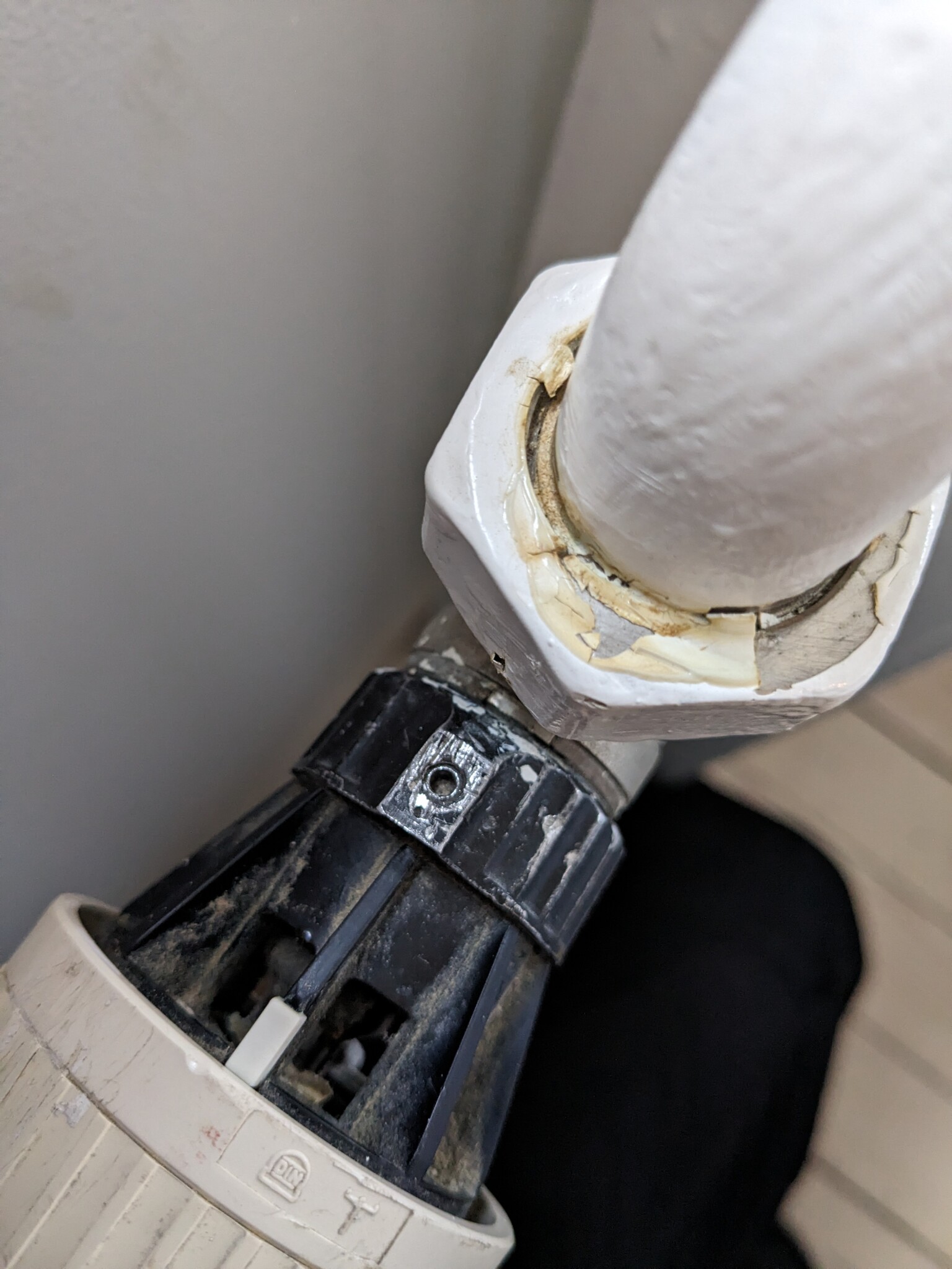

Samma problem med kallt element men urgängad insexskruv i toppen. Hur får jag loss den?
Det är liiiiite rörlighet i termostaten när man vickar på den. Går med våld frigöra den då eller ska man borra/såga upp något?
Närbild av en skadad termostatventil på en radiator. Tätningsskikt synligt runt röret, och vitt smutsigt material.
Om insexskruven är urgängad borde det gå att bara dra bort termostathuset från ventilen men man får ta i en del.
Fresten
Den är fortfarande helt inskruvad, bara rundad av någon tidigare ägare genom historien...
Jag trodde att skruven inskruvad fungerade som en slags spärr för att kunna dra den utåt.
Jag testar dra med kraft istället och återkopplar!
Tackar!
Hittade en likadan termostat på annat ställe i huset som var enkel att montera bort.
Det ser ut som den där lilla skruven fungerar som en spärr och måste avlägsnas för att kunna dra av termostaten.
Tillbaka på ruta ett.

ev testa knacka i en torxbits
Hank_Ö
Eller försiktigt fram med metallborren?
Era svar råkade fastna i spamfiltret i min epost.
Smart. Testade det inte men gillar förslaget. Ska ha med mig det om jag hamnar i liknande fällor framöver.
Testade det också men kunde tyvärr inte borra bort "låspiggen".

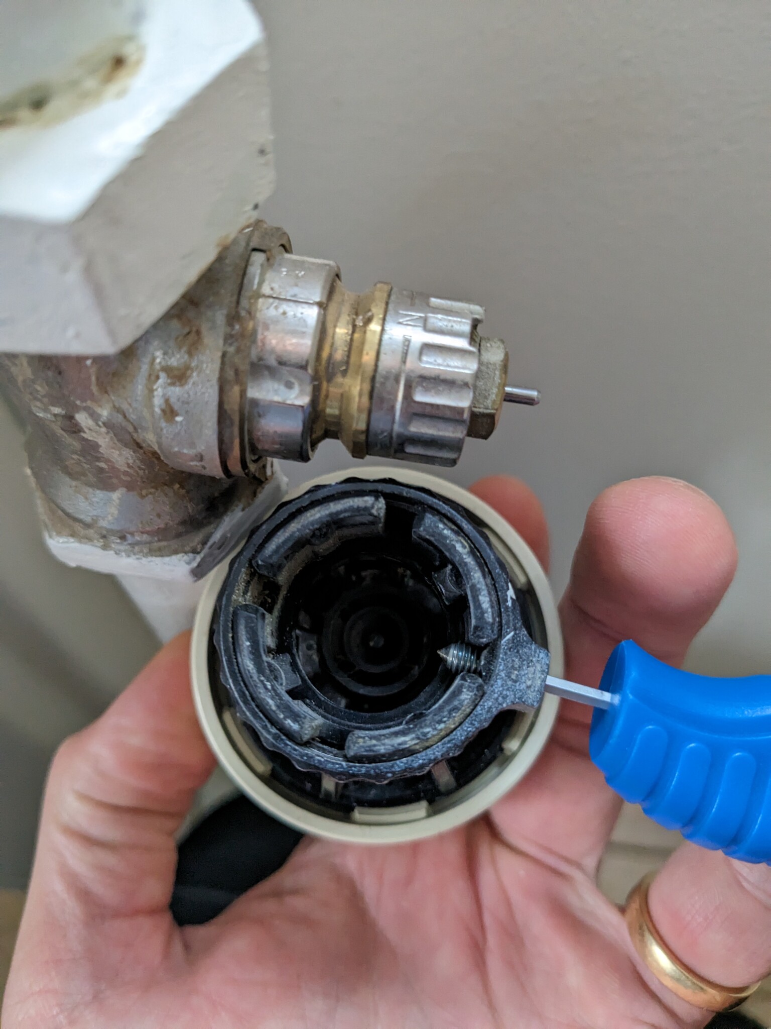

Efter lagt ner åtskillig tid på borra, dra, slita så tog jag fram multiverktyget. 30 sekunder senare var ringen borta och jag fick loss termostaten. Den gamla fick åka i papperskorgen och ny inhandlades för 270kr på Rinkaby Rör. Nu är elementet varm och gott igen.
Tack alla.
