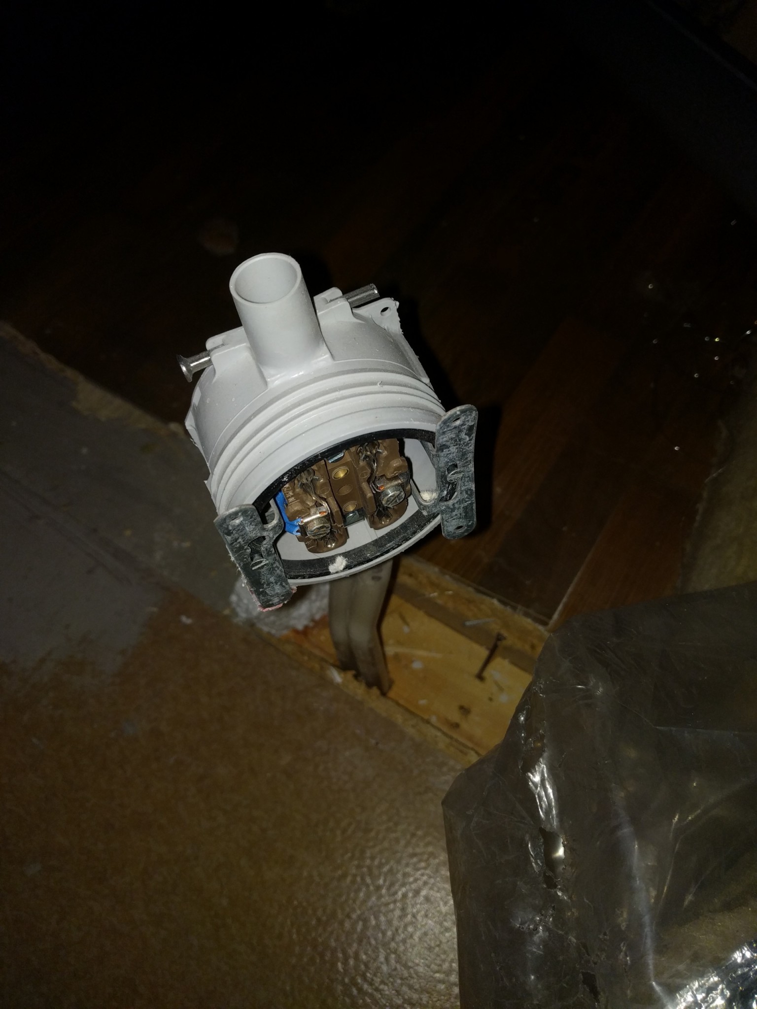

Hur får jag lättast bort detta uttag?
Jag har prövat ringa elektrikerna häromking för att få någon att koppla ur det men dom är fullbokade till efter nyår.
Uttaget sitter där en gammal innervägg har gått så jag hade tänkt få flytspackla igen hålet när jag kopplat bort uttaget .

Öppna upp golvet och skarva ihop röret samt dra i nya ledningar.
Müssli och 1 till
Koppla ur ledningen i andra änden samt klipp bort det på bilden och spackla igen hålet ska väl funka.
Eftersom det är två rör lär ju ledningarna gå vidare efter uttaget. Man behöver alltså ta reda på var matningen kommer ifrån och vart ledningarna går vidare.
Sen är det som elmont skriver. Inget man får göra som privatperson och inget man bör göra om man inte har koll...
Såg inte att det är 2 rör men får man inte koppla ur det som privatperson om man har nödvändig kännedom ?
Byta uttag får man, men ska man plocka bort ett blir det flera moment än det som är OK om man har nödig kännedom
Att bara ta bort kablarna innebär att fler vägguttag eller motsvarande i gruppen blir spänningslösa.
Sätt dit ett golvuttag. Garo har snygga sådana. Dyra, men det blir mindre jobb att fixa det.
