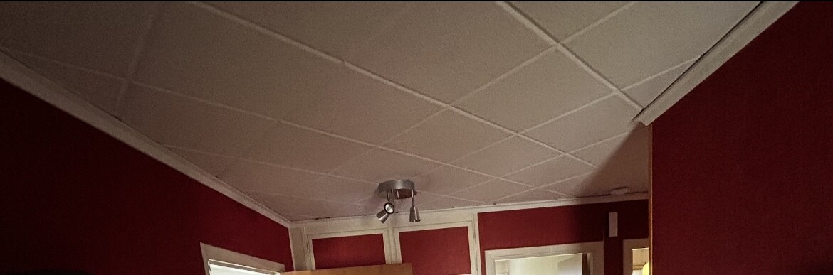

Hej! Jag och Sambon har köpt oss en 60 tals kåk och tänkte fråga ni som vet hur man tar ner dessa plattor?
  • Innertak med rutmönstrade plattor i ett rum med röda väggar från ett 60-talshus.
Är dom lösa som ackustikplattor ?
Då bör man bara kunna vinkla dom och ta ned dom.
Annars kanske dom är limmade - då får du riva/bila bort dom...
Ser inte ut som såna, dom är nog fastsatta med spik/lim.
Det är även liknande plattor i vardagsrummet och sovrummet.
Har tyvärr ingen tillgång till huset denna veckan så kan inte svara på vilket material det är.

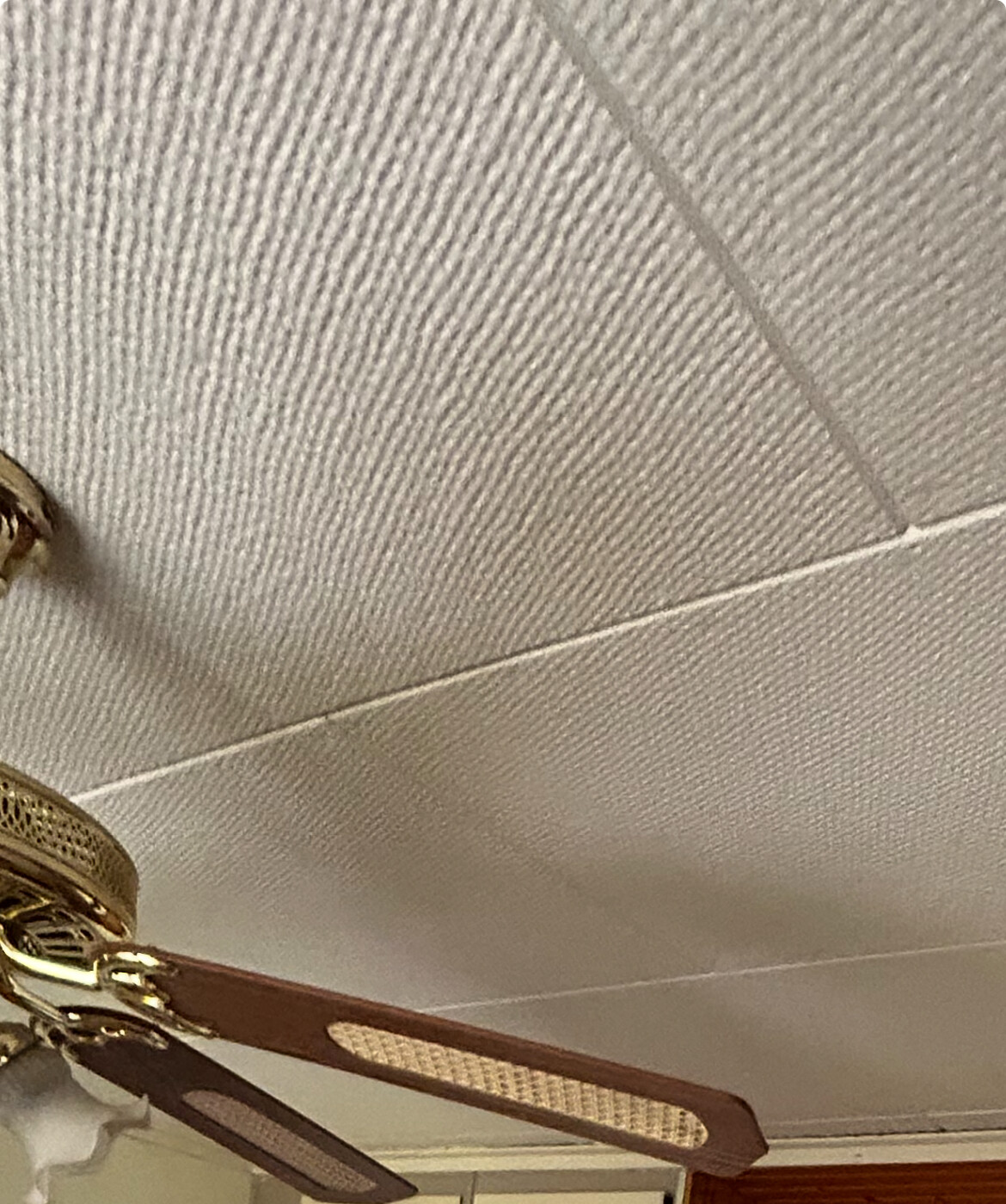

  • Takfläkt med tre blad under ett tak med strukturerade plattor, liknande de i vardagsrum och sovrum enligt inlägg.
Antar ni vill ersätta dem med ett slätt gipstak. Antingen är det råspont under eller gles panel. Då blir det antingen att regla upp för gips eller sätta gipsen direkt på råsponten.
De finns alltså inget användbart tak under utan de får ni bygga upp själva.
