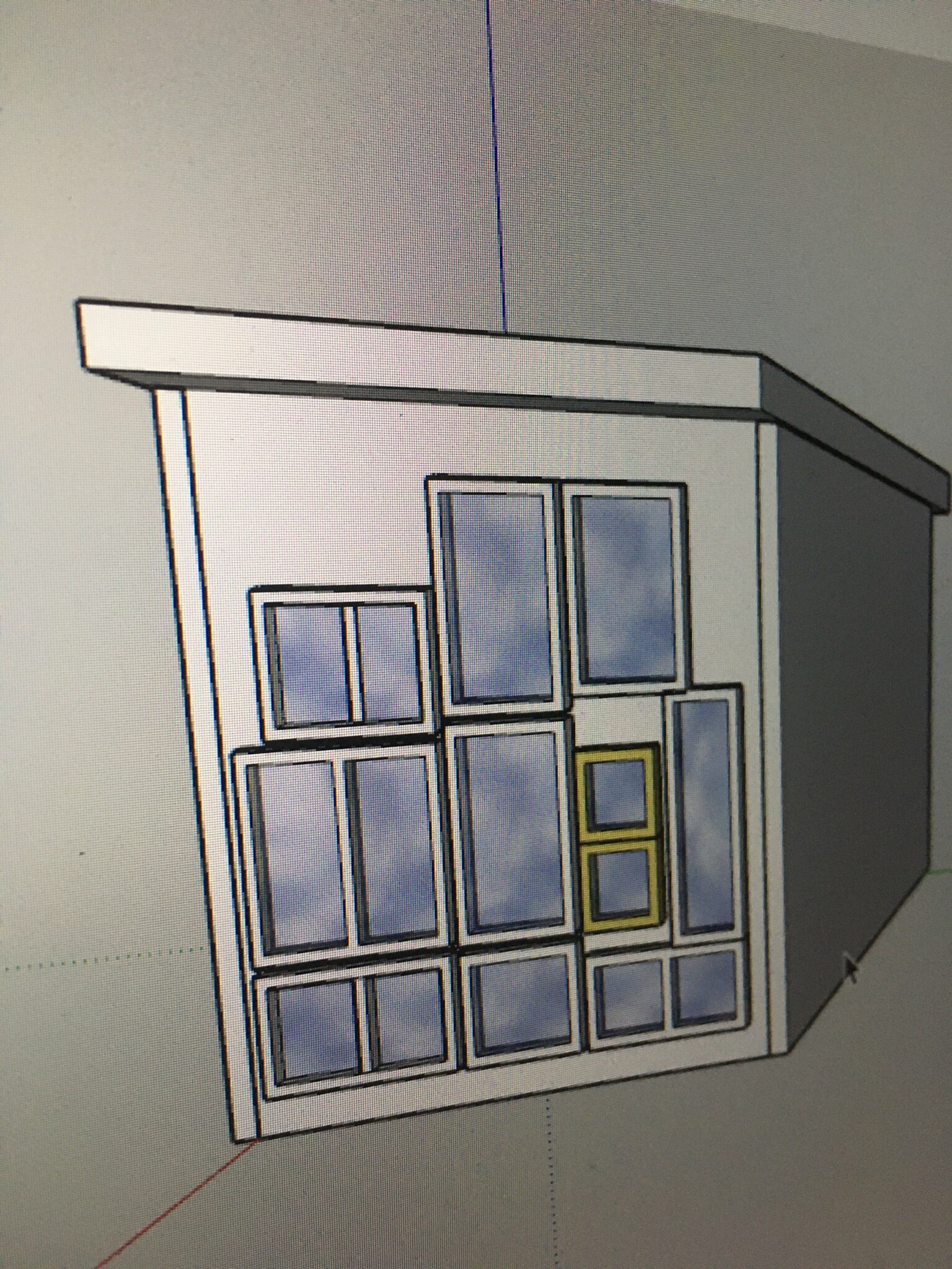

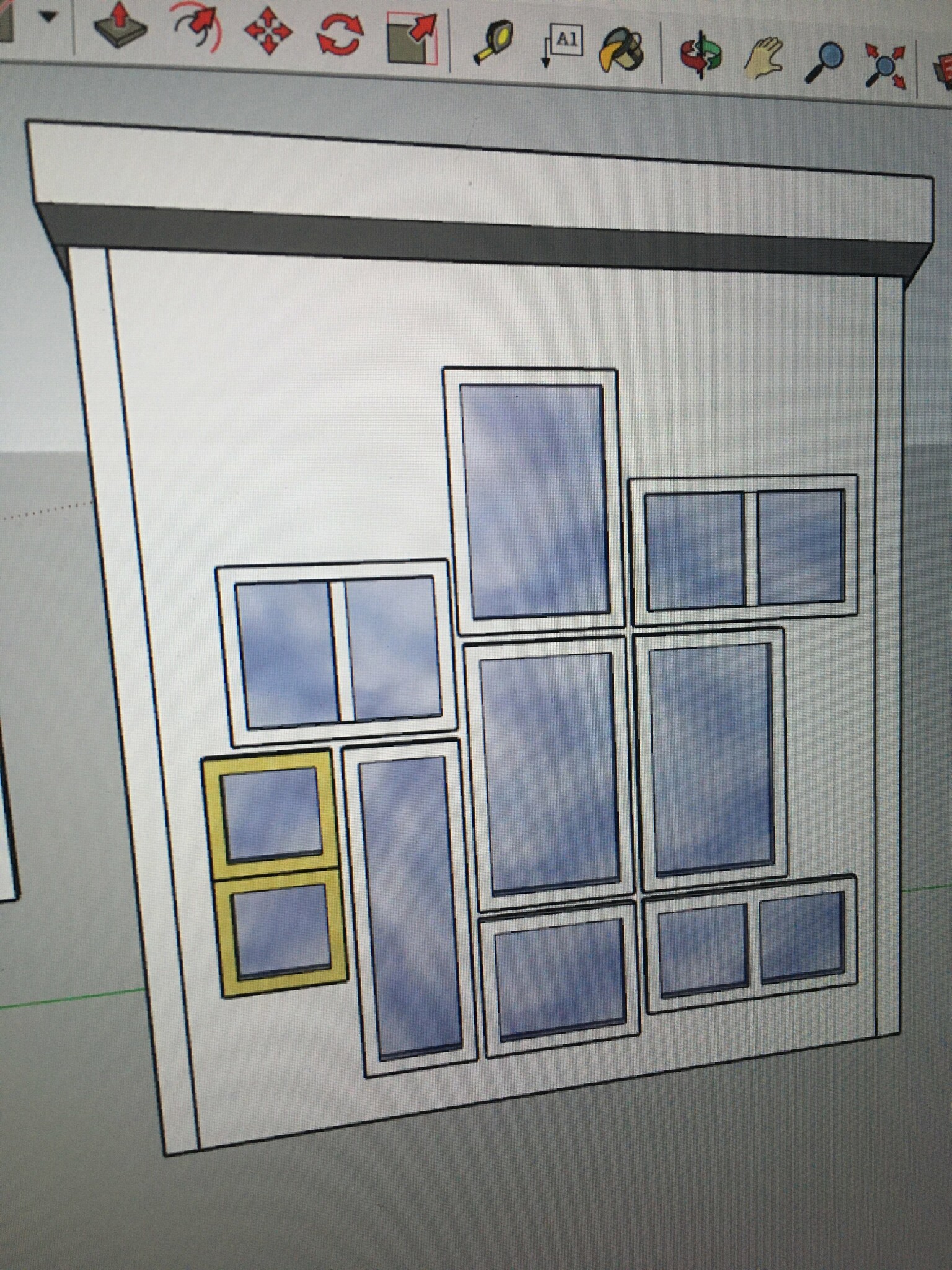

Jag är ny här på forumet och med att både snicka och bygga hus, och tänkte be om råd. Håller nu på med en skiss över en friggebodsliknande byggnad på ca 3,5x4m med ett pulpettak, där en av kortväggarna (den högre) kommer vara täckt av olika begagnade fönster.
Designen känns rolig och eftersom det mest ska vara ett sommar-rum så är jag inte så bekymrad över att den nedsatta isoleringen i väggen som alla fönster innebär. Dock är jag fundersam över hållbarhet i konstruktionen, då det är många tunga fönster som ska sättas upp över väggen, där vertikala reglarna inte kommer kunna gå med 60 centimeters mellanrum, utan snarare 1m emellan, kanske mer. 3D-skiss av en friggebod med pulpettak och en vägg täckt av olika begagnade fönster.
Någon som vet något om hur man bör tänka vid denna typ av konstruktion?
Bör vi t ex överväga tjockare reglar, typ 45x120?
