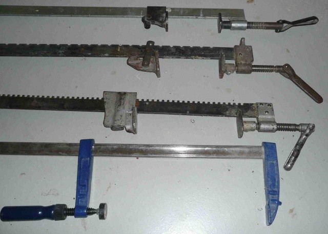

http://www.byggahus.se/attachment.php?attachmentid=59319&stc=1&d=1333779502
Den översta är en mycket bra modell
2:an har för stora steg så när man skruvat ut skruven så fattas det 5 mm till hacket (Murphys law)
3:an är något arvegods, tas till i nödfall när 1 och 2 är slut.
4:an tillgrips mellan knektar när det är långa bitar och 1, 2 och 3 är slut.
Vanligt "vitlim" (vinylhartslim) fungerar till de flesta träslag, det finns fukttåliga modeller men det bör vara torra platser för vanligt lim (utomhus på skyddade ställen fungerar).
Protte
