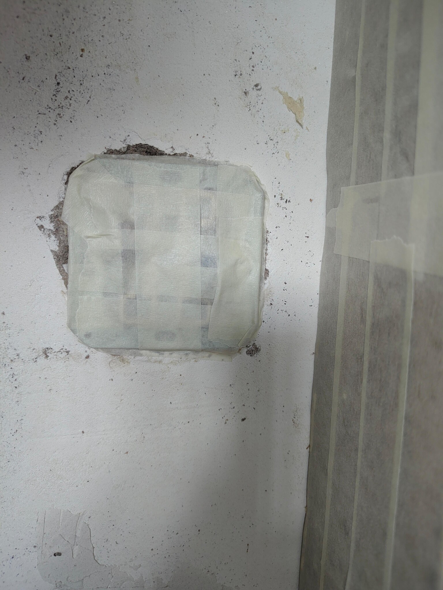

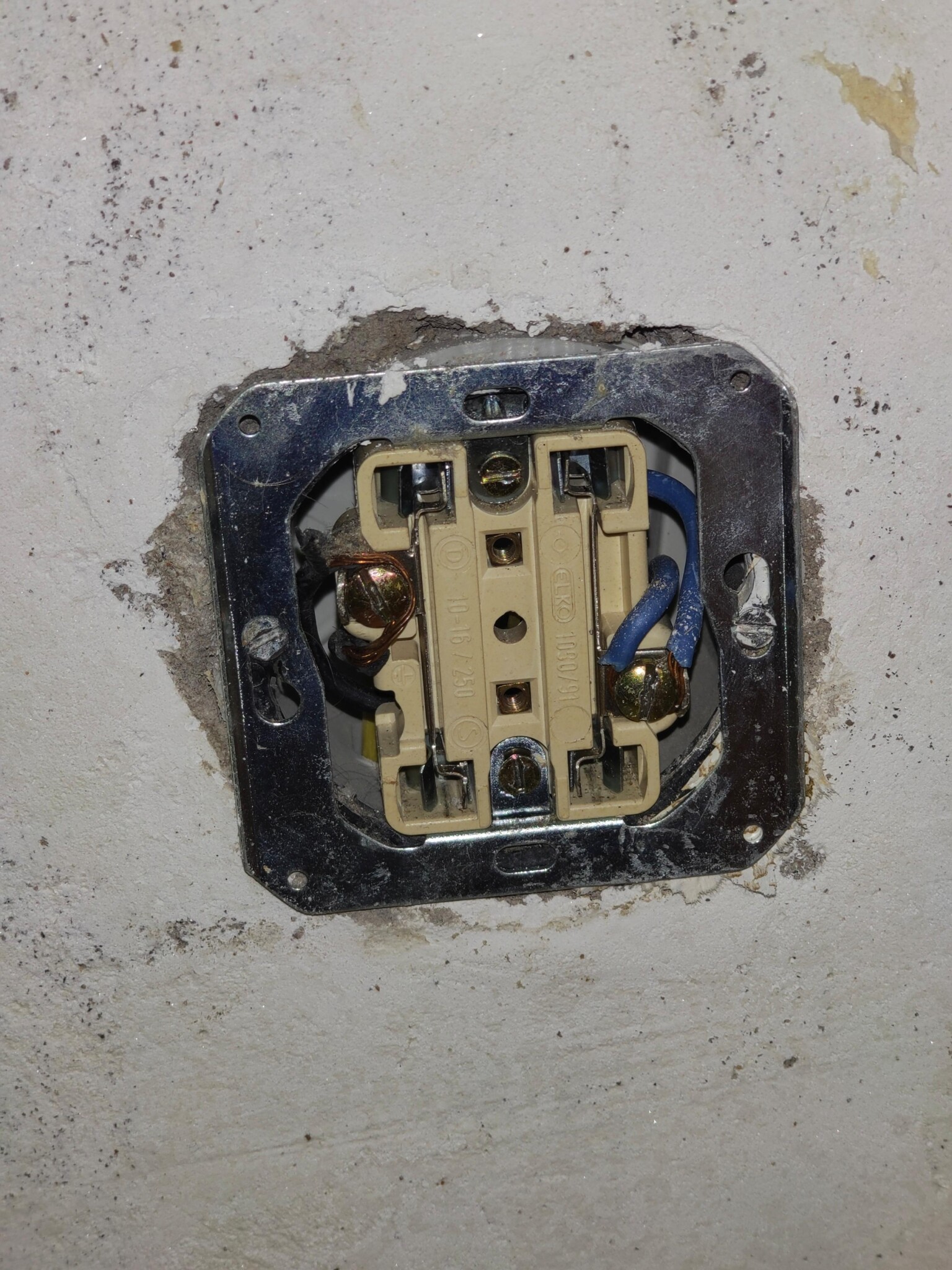

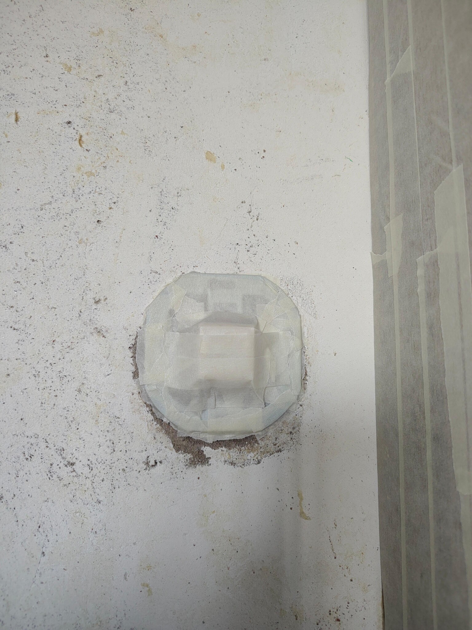

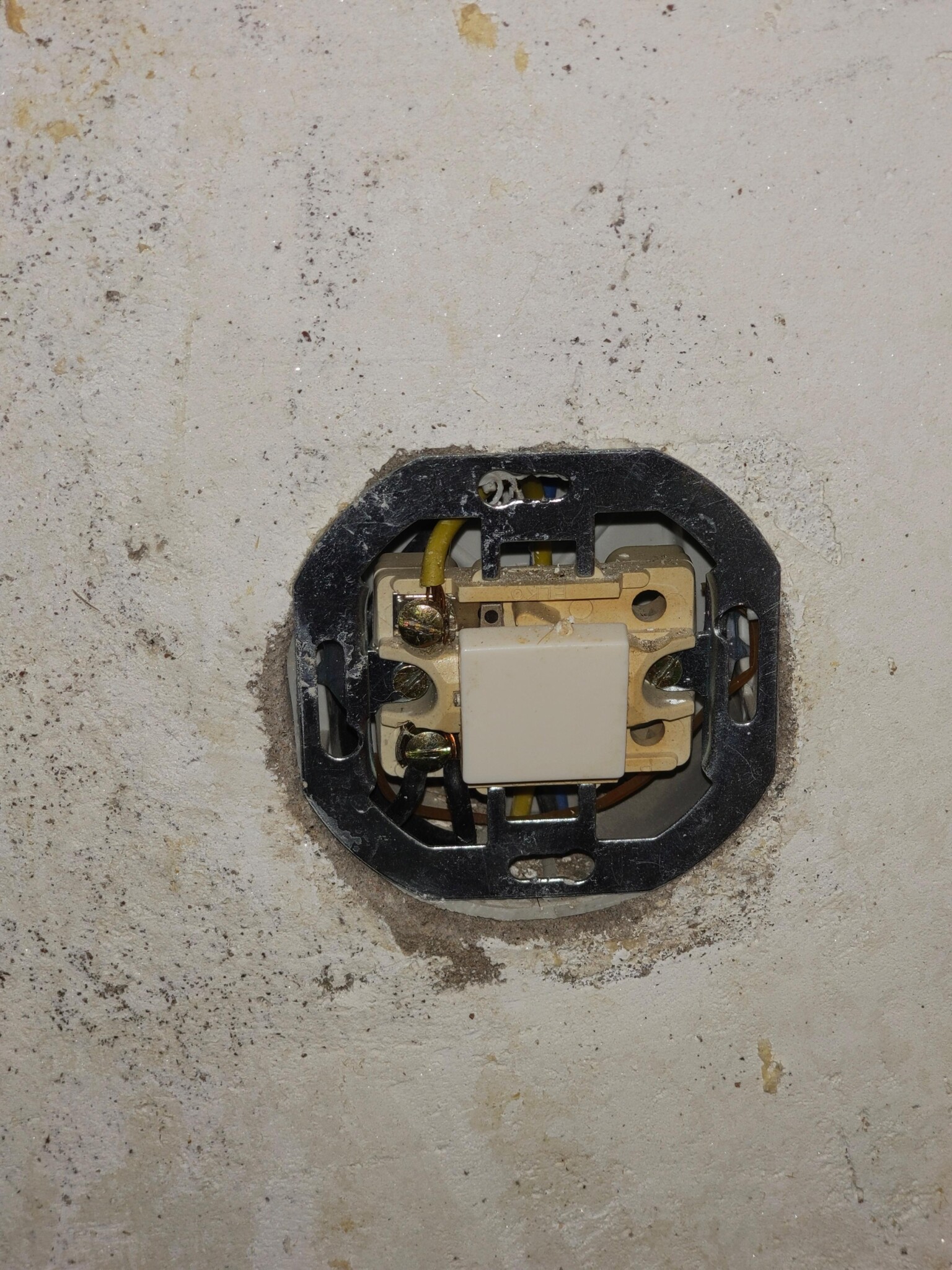

Hittar inga bra bilder vid en Googlesökning. Är detta rätt gjort? Hur hade du gjort det bättre?

  • Vägg med målad yta och maskeringstejp över ett runt hål, frågeställning om rätt metod.
  • Vägglappning med vävtejp över en fyrkantig reparation på vit vägg. Målningstejp kantar området bredvid.
Det fungerar att göra så. Men jag brukar skruva bort dem i stället.
Det går bra så som du gjort. Ev att du kunde tagit bort själva tryckknappen också som på första bilden. Men rollar du så klarar det där sig fint
På den modellen av strömbrytare kan man inte ta bort själva tryckknappen.
Jag hade tagit bort hela vägguttaget och hela strömbrytaren. Men är man det minsta osäker på hur det ska ska man låta bli. Och då fungerar tejp fint om strömmen är bruten.
