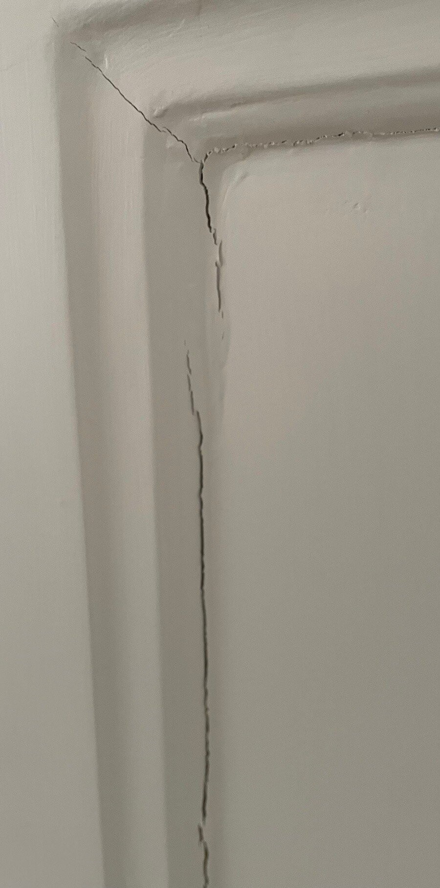

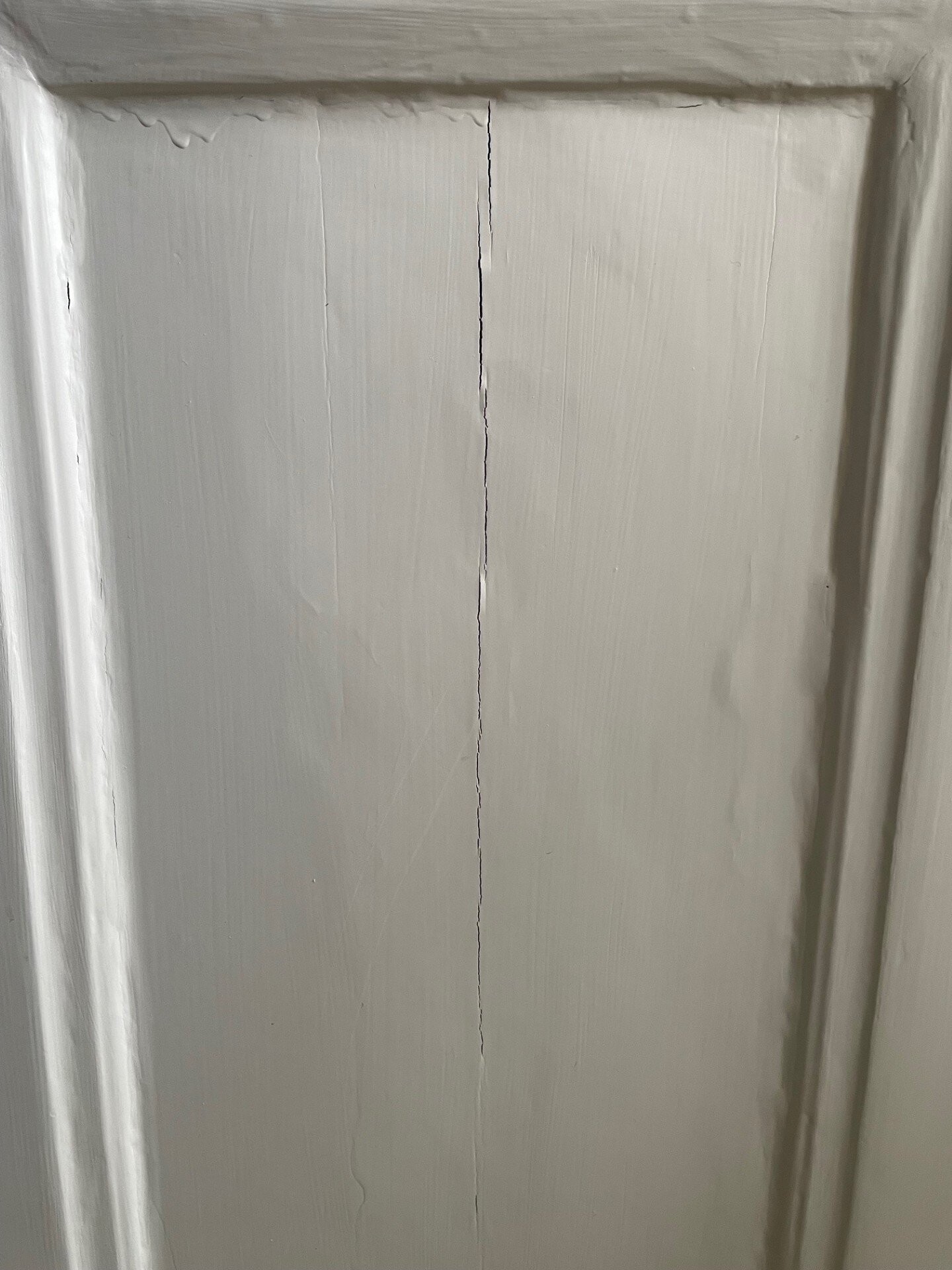

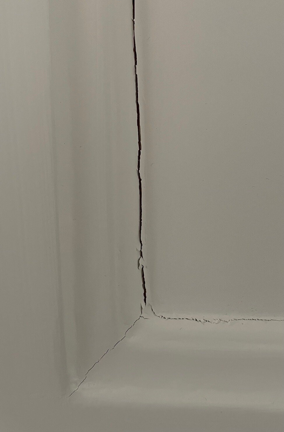

Vi har en mängd gamla dörrar som målades omför 4 år sedan av målare. Nu har sakta men säkert de flesta av dessa fått sprickor i färgen, både utefter kanten på spegeln men ibland mitt på spegeln. Troligen har färgen lagts på i för tjocka skikt eller/och underarbetet varit dåligt? Jag kan ta reda på vilken färg som använts för ytskikt.
Jag antar att man kan spackla igen springorna (förslag på spackel, kanske elastiskt?), slipa kring sprickan och sedan måla med samma färg sedan man målartvättat hela ytan. Men finns genvägar? Kan man spackla springan och enbart bättra på färgen utmed springan? Låter lite väl enkelt men hoppas på lite tips som gör att man kan få bra resultat utan att lägga extremt mycket arbetet på detta. Det är typ +10 dörrar där detta har hänt, se exempel bilder. Resultatet behöver inte vara perfekt men springor syns ju och bara att fylla dem med vitt spackel skulle ju göra saken bättre bara det.
Tyvärr så rör sig trä med årstiderna och i år var det kallt ganska länge vilket gjorde att det blev väldigt torrt inomhus.
Du kan foga igen det med lämplig fog och måla över det men det kommer att svälla till hösten igen
