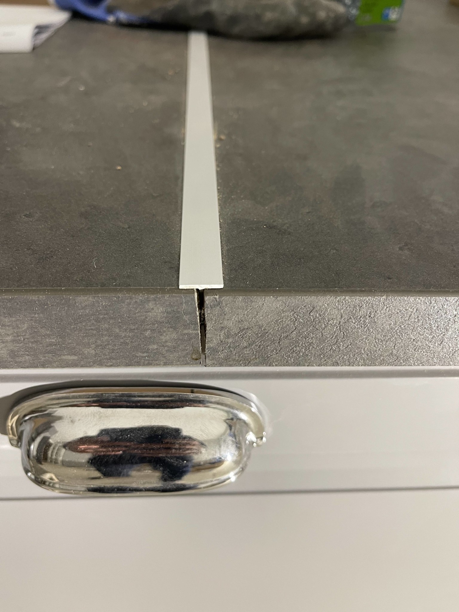

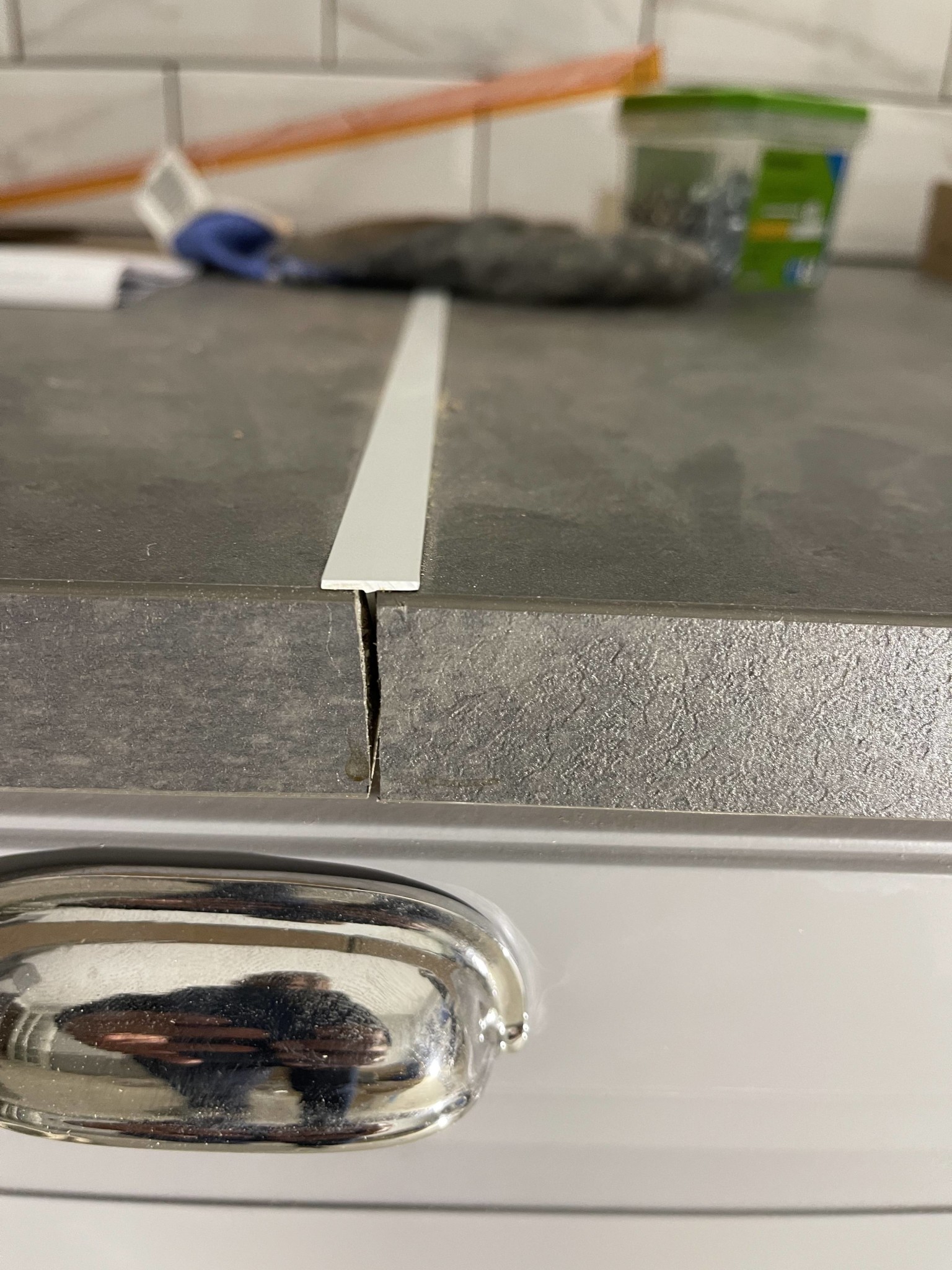

Jag har satt ihop två bänkskivor, men som ni ser har jag ett litet fullt gap. Vad kan jag göra för att det ska bli snyggt?
Funderar på att måla den nuvarande aluminium täcklist till svart och sedan fylla gapet med svart silikon.
vad tycker ni?

Byt till en hel skiva, eller fyll med silikon.
Den där alu listen skulle då reta gallfeber på mig. Jag hade satt maskeringstejp så nära kanten det går, sille på kortändan, tryckt ihop skivorna så silikonen pressas upp/ut - Låta torka, rycka tejpen sedan ta ett rakblad platt mot skivan och hyvla av överskottet av silikon.
F
Om du har lite att ta av på skivan skulle jag nog sågat två nya snitt så att du får två raka och fina ytor som du sen kan trycka ihop likt @slacker skriver.
