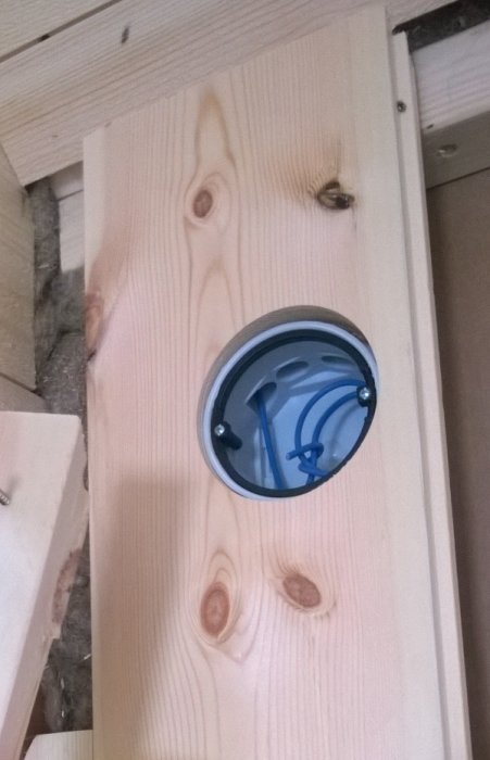

Jag har satt dosor i stående panel utan större problem, både när hålet/hålen fick plats på en bräda...
Elektrisk dosa monterad i hål på stående träpanel med ledningar inne.

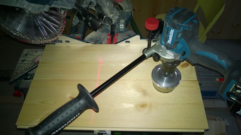

...eller gick över två brädor, där brädorna slogs ihop innan borrning...
Ett hål borrats i två sammanfogade träbrädor med en handöverfräs och en laserlinje markerar rätt position.
...för att sedan sättas på plats en och en.
För att placera hålet rätt visade det sig vara enklast att helt enkelt mäta in rätt position.
Det var inga problem att skruva varje bräda i sponten, och då hade jag tjockare brädor än vad du har. Dock hade jag inte gips eller någon annan skiva under, det kanske du har? Tricket var också att dosan bara satt nästan fast, vilket möjliggjorde ett visst manöverutrymme när hålet skulle positioneras över dosan.
