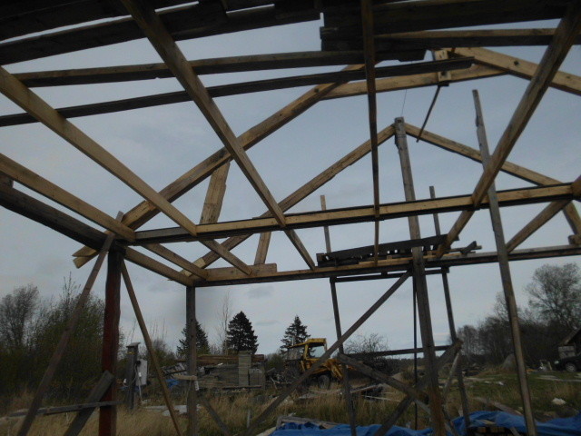

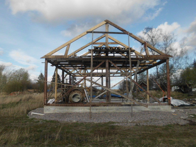

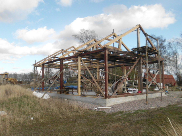

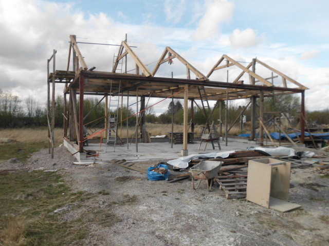

Tack för alla förslag! Har haft krångel med datorn de senaste dagarna och har inte kunnat vara så aktiv själv.
Angående "bärreglarna" så är de 45x95 men de sitter skarvade vid stolparna och hjälper inte till med uppstyvning mot denna vindlast, de är mest för att bära fasadpanelen och kanske styva upp i fasadens riktning.
Visar några klarare bilder.
Upplysningsvis så är detta en maskinhall jag plockat ner från en annan fastighet och nu bygger upp igen.
Måtten är 13 x 8,5 meter.Bjälklaget tror jag lades till när man isolerade hallen. Det inte fanns något golv ovanpå bjälklaget.

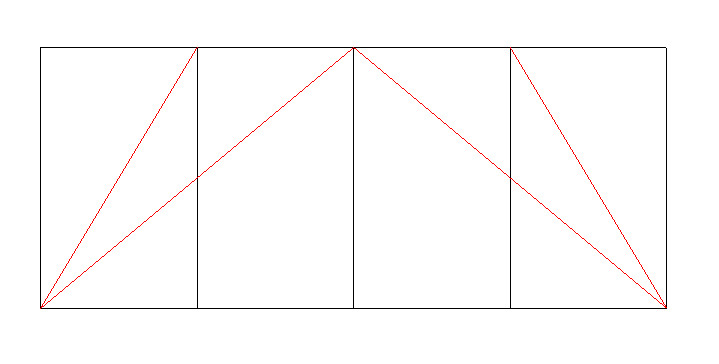

- Dragstag enligt Petterovskis förslag och ritining (jag uppskattar att du tagit dig tid att göra en skiss!)
I dagsläget lutar det åt att jag kör på Petterovskis förslag fast jag skulle vilja göra det med virke och troligen på undersidan av bjälklaget. Blir kanske knepigt då det blir det är så långa längder?

Stora stolpkonstruktioner är alltid problematiska, även om grundprinciperna för uppstyvning är enkla. Diagonalstag i varje yttervägg samt i takens plan. Problemen beror främst på byggnadens storlek i förhållande till normala längdmått på virke. Därför måste man använda sig av en byggteknik som ger momentsäkra skarvar. Limträ är idealiskt, dels för att det är extra styvt, dels för att det går att få i stora längder. Att bärreglarna är skarvade vid stolparna är inte optimalt. Vid extrema vindlaster är inte 45x95 med 3 meters spännvidd tillräckligt, ens om de är monterade liggande, om c/c avståndet är för stort.
· Västra Götaland
· 185 inlägg
Ja, långa längder ger ju skarvar vilket gör att man tappar styvhet. Troligen bättre att du kryssar varje fack om du ska köra med virke, då blir längderna också lite kortare.
