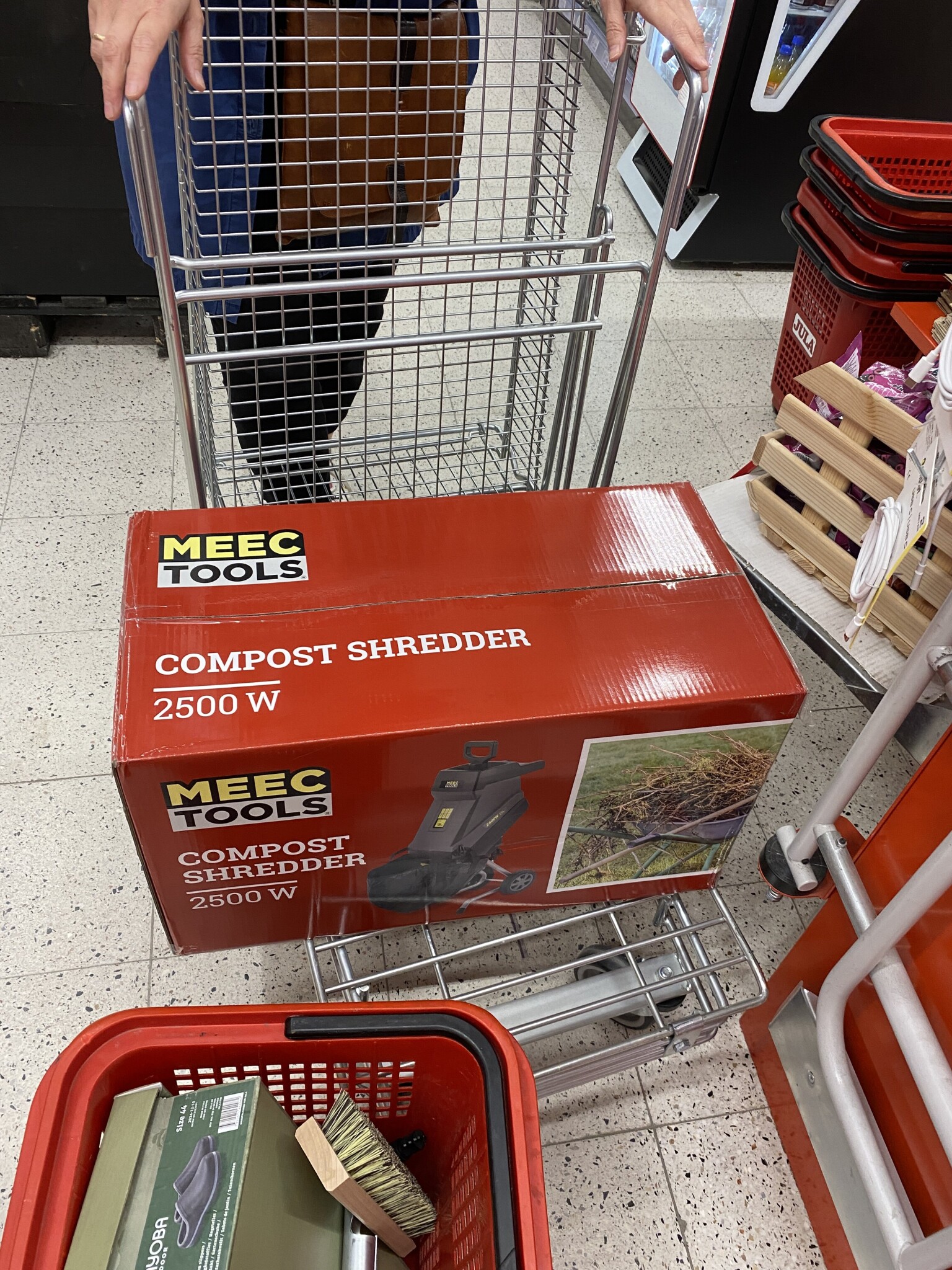

Jag funderar på att köpa en sån här flistugg/kompostkvarn från Meec Tools, 2500 watt. Den är väldigt billig, ca 1200 kr på Rusta.
Jag vill ha den för att få flis för täckodling.

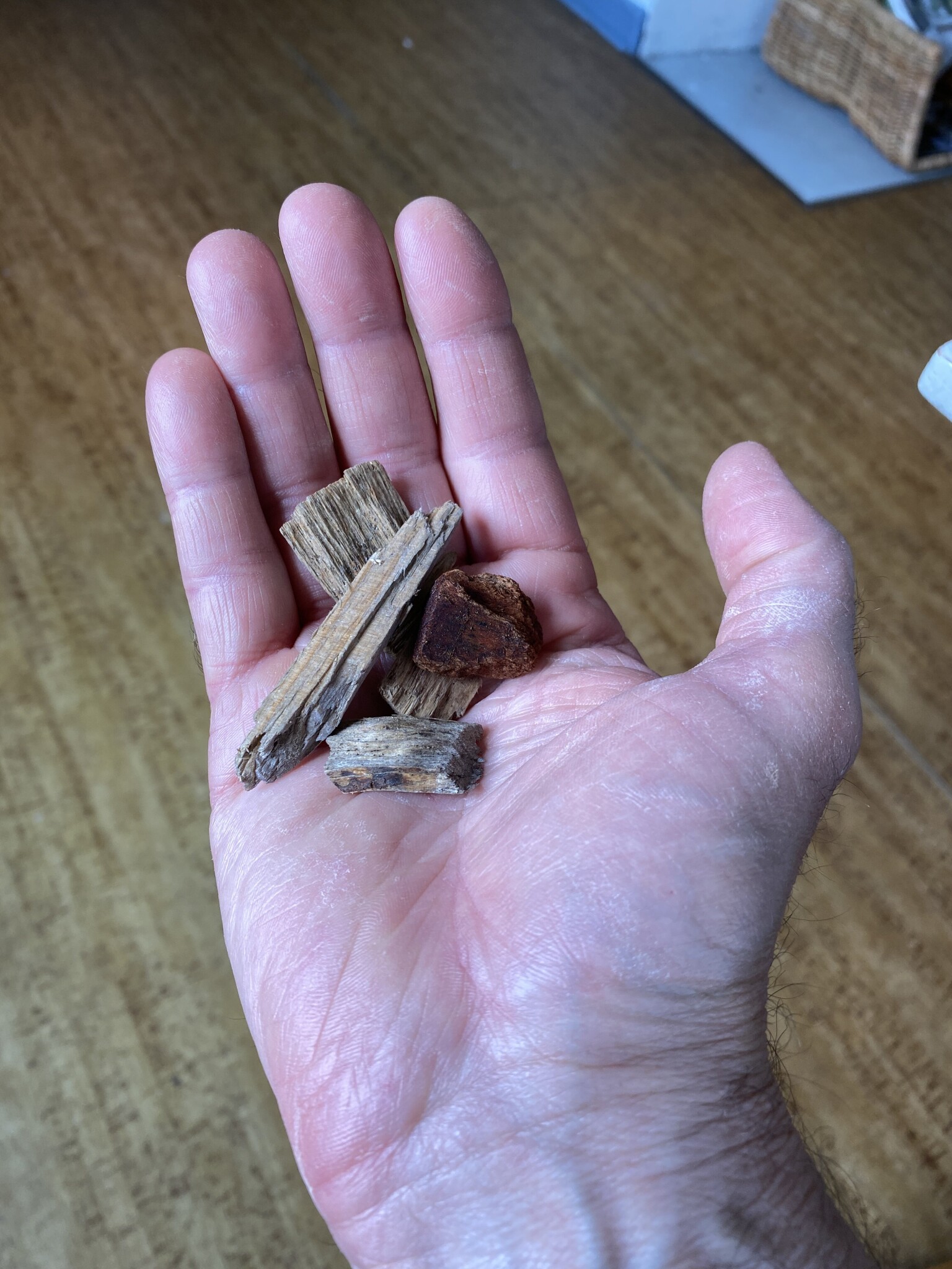

Vill alltså ha träflisor som är minst 3-4 cm i kvadrat och inget sågspån.
Hur stora flis gör den?

  • Hand som håller träflisor av olika storlekar, liggande på en träyta.
  • Röd kartong med Meec Tools flistugg/kompostkvarn, 2500 W, placerad i en kundvagn i en butik.
Om ni vill ha grövre bitar så ska ni köpa en kompostkvarn med valsar. Den Jula har på 2500W använder knivar och då blir det generellt mer finfördelat. Den andra versionen de har på 2800W har en vals så med den borde det bli lite grövre bitar. Sedan beror det mycket på hur torrt materialet ni ska köra är. Nyklippt från häcken tenderar att vara segare och ge större bitar.

Jepp som victor skriver, ingen färskvara i kvarnen, det som ska flisas ska ligga och torka i ett hörn på tomten, minst 3 månader, för att flisas bra, annars blir det bara geggamoja i kvarnen, som sätter igen nästan alla hål och spribgor som finns.
En med valsar är bäst, då knivarna blir slöa, inget bra. Har själv en kvarn ( valsar ) och för att få lite finare spånor kör jag det 2 gånger. Samt lägger upp det för tork på våren eller över vintern. Så att köpa billigt kan bli en massa jobb med att rensa i struten.

Ungefär stora flis får man av en kvarn med valsar? Är flisen tillräckligt stora för att täcka gångar och odlingar med? Jag vill alltså inte ha sågspån.

Jag har mina flisor liggande som gångväg i köksträdgården och fungerar mycket bra. Maler ner och det samlas under, hivar upp det i skottkärran och maler en gång till. Blir perfekt för min del och inget sågspån.
Nu har jag en Bosch ( den starka som går på enfas 10 amp ) kanske en större än du tänkt dig och den tar upp till 40 mm grovt, men ska då vara torra. Även min kladdar ihop sig om jag stoppar i färska löv och gräs.
Med riktigt torra grenar så maler det kraftigt
Storleken på fliset, eller snarare bredden eftersom det som stoppas ner delas på längden, beror på valsens storlek mellan skären. Fliset från den Bosch jag använder är ca 2 cm. Det tordes vara ungefär likadant på de flesta konsumentmaskiner.
För att få storlekar som på din bild behövs helt andra maskiner, som matas med grenar och trädstammar.

Sågspån behöver du inte oroa dig för, dock tror jag inte du hittar en maskin som mal så grovt som på din bild.
